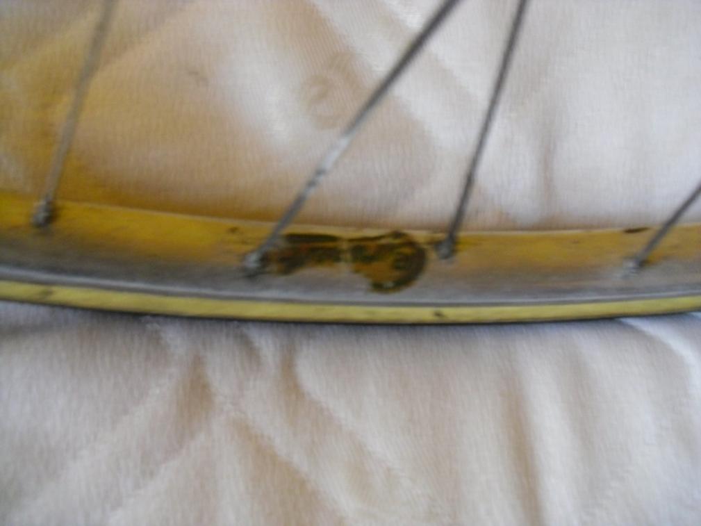

nochwas, bei meinem anderen projekt ist mir ein orig.grünert - hinterrad ( mit seltenen aufklebern) in die hände gefallen,aber(!) mit campagnolo achse ?? die ist garantiert so alt wie die felge und speichen.gab es so eine variante zu ddr zeiten,oder ist das in den 50-ern nachgerüstet worden?,denn so alt ist das rad. anbei ein paar pics. gruss

Die Friedensfahrtmodelle hatten Campanaben verbaut und natürlich wer Beziehungen hatte.
thx dana , dann gab es doch bestimmt auch campa-schaltungen zu der zeit bei den friedensfahrern,oder? wenn ja,welches modell ? hab jetzt jeweils renak,optima und simplex verbaut.mein 4.tes 167 mit eventuell retro-campa würde die sammlung komplett machen.

... gab es doch bestimmt auch campa-schaltungen zu der zeit bei den friedensfahrern,oder? wenn ja,welches modell ? hab jetzt jeweils renak,optima und simplex verbaut.mein 4.tes 167 mit eventuell retro-campa würde die sammlung komplett machen.
Wie dana schon sagt, wer Beziehungen hatte.
