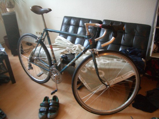

In situ mit 37 reifen http://fotos.rennrad-news.de/p/22553
Ist die Königslösung,
deine geht aber auch, sieht nur nicht so schön aus

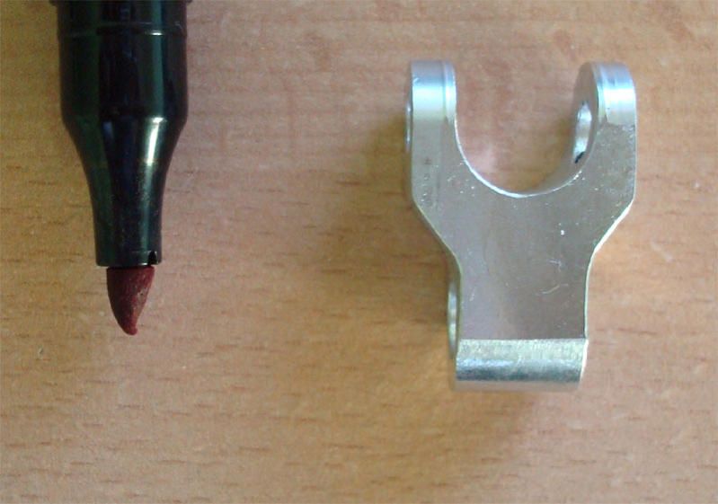

ich habe dieses Wochenende ein wenig Zeit gehabt um mal wieder ein bissschen weiterzumachen. Habe meine Sticker auf die neu gelackten Rahmen geklebt. Ist echt ne undankbare Aufgabe. Gerade das Freihandzeichnen um die Muffen vorn ist echt knifflig. Heiko hat den guten Hinweis gebracht dafür einen permanent Marker zu nutzen. Ich kann dafür empfehlen die Spitze mit einem Messer schnabelförmig anzuspitzen (s. Bild). Auf dem Foto ist auch noch mein Geburtstaggeschenk von meinem Kumpel :jumping: cnc-gefräßtes Alu. Passt perfekt; wurde ja auch nach meinen Vorgaben gefertigt, wobei wir uns nun doch durch den Pedalhakenfahrer haben inspirieren lassen. Das gleich vorweg: Serienfertigung wäre aber unrentabel. War halt ein Geschenk.
