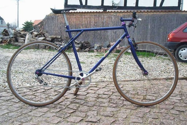

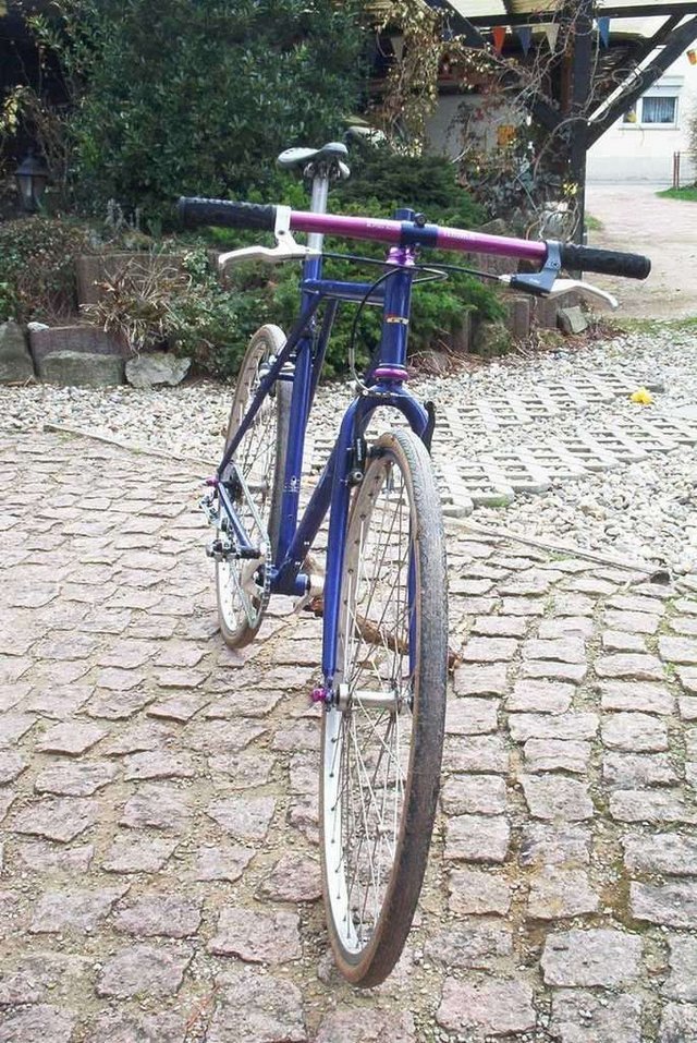

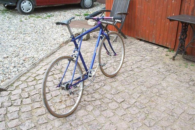

Hier mal zur Auflockerung nen Bild vom GT SSP
Cu Danni
