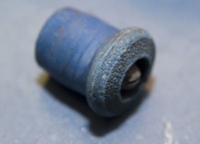

Was ist mit den Lenkerendstopfen passiert? Es scheint, als ob diese im Laufe der Jahre aufgequollen und abgebröselt sind.

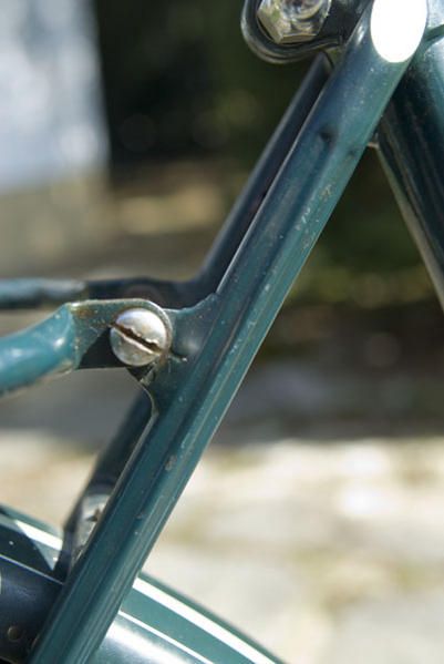

12. Gabel und die Hinterbausattelstreben haben längslaufende Erhebungen. Dienen diese zur Stabilitätsgewinnung? Ist das etwas besonderes?

Die Lenkerendstopfen sind leider zerbroeselt. Sollte eigentlich weiches Gummi sein.

Das Loch im Innenlagergehäuse sollte wieder mit einem Helmöler verschlossen werde, schon damit kein Wasser reinkommt. Außerdem sieht das Lager original aus, also nicht gekapselt. Aufmachen, reinigen und neu schmieren wäre bestimmt gut. Die Lenkerstopfen passen, sind aber wohl nicht zu retten. Habe ein Bild angefügt, wie die in besserem Zustand, wenn auch schon hart, aussehen.
Die umgekehrten Sicken in den Rohren sind bestimmt zu Stabilisierung gedacht, konnte man allerdings auch bei "normalen" Rädern aus der Zeit finden.

Lenkerband ist bestimmt mal neu gekommen. Heinz Fingerhut bietet hier passendes Baumwollband in verschiedenen Farben. Hier sollte rot passen. Lenkerendstopfen wurden von Rennfahrern damals meist selbst aus Flaschenkorken gemacht. Habe ich so erst wieder auf meiner Klassikerrundfahrt bei einem 72 Jahre altem Rennfahrer an seinem 1956 Rabeneick gesehen.

Gratulation zum Neuzugang, scheint wirklich alles original zu sein. Mein gecrashtes RUFA von 53 hatte fast den identischen Aufbau, also Titan-Vorbau, Scheeren-Lenker, Stronglight/Simplex Kurbelgarnitur, Stronglight Innenlager und Stronglight Steuersatz. Einziger Unterschied war die verbaute Campa Gran Sport Schaltung mit Lenkerendschalthebeln. Die Record Felgen kamen mir mal bei einem 75 Motobecane unter, scheinen also über einen längeren Zeitraum produziert worden sein. Maillard/Normandy Naben waren damals auch üblich, waren halt erheblich günstiger als die Campa Record. Und profilierte Rohre waren in den 50ern wohl auch mal in, habe ich an einem Cicli Moser aus dieser Zeit, eine nettes und außergewöhnliches Detail. Eigentlich musst Du nur putzen, dann passt es. Das zerbröseln der Lenkerstopfen (wohl von Velox) ist mir auch schon untergekommen.

Mein 53er hat Nervex Muffen und den passenden Sticker (kennst Du ja vom Köthke) und ist aus 531er Geröhr, dein Modell scheint da ein bissl einfacher gehalten zu sein.

Nach den Lenkerstopfen kann ich am WE auch mal gucken, ich glaube so welche liegen im Schuppen auch noch rum.
AW: Rufa von 1957
Gummistopfen gabs auch beim Sulzbacher. Die werden auch noch hergestellt, man kann sich an den gut sortierten Fachhandel oder an den Hersteller direkt wenden (die werden aber wohl nur größere Mengen verschicken wollen, ich hab mal wegen Textillenkerband dort angefragt, da wollten sie mir gleich 20 Rollen schicken).
