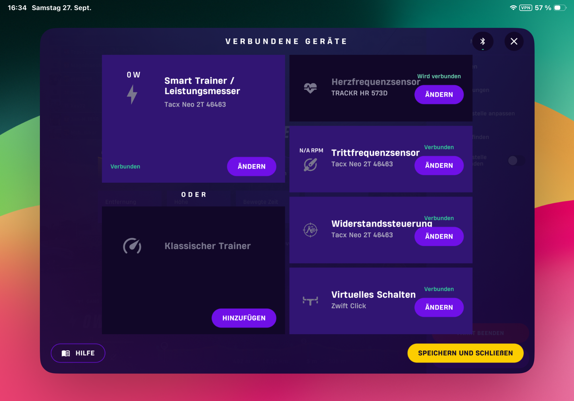

Liebe Gemeinde,
ich habe ein Problem mit dem neuen Spielzeug Zwift Click: Die Schalter sind verbunden, schalten 1-3 Mal und dann nicht mehr.
Ausrüstung:
Tacx Neo 2T, Firmware 2.6.0
Zwift Click, Firmware aktuell
Rouvy 4.2.6.226
Screenshot habe ich angehängt
Kann leider im Forum keine Lösung finden.
Vielleicht hat jemand eine Idee, würde mich freuen.
