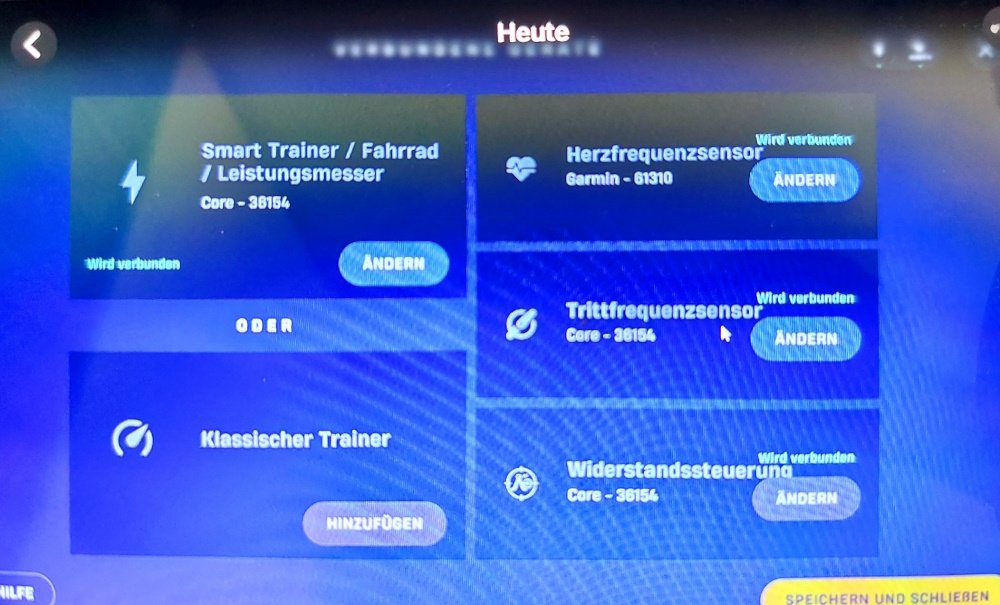

Guten Abend zusammen,
habe heute meine Kassette vom Kickr Core abgebaut und dafür den Cog draufgemacht.
Der Click ist am Lenker befestigt.
Leider finde ich auf Rouvy nix, damit ich das virutelle Schalten verbinden/aktivieren kann, siehe Bild.
Bluetooth und Ant+ sind aktiviert.
Rouvyversion: 4.1.2.0
auf dem Laptop ist Win10
Zwift Click sollte auch die aktuelle FW haben, Batterie ist auch in Ordnung
Wie stell ich das denn nun an, OHNE eine Dritt-App zu verwenden? Dachte Rouvy kann das zwischenzeitlich? Oder hab ich da zu viel Hoffnung in die Tschechen gesetzt?

Bei meiner ROUVY Version, ich finde es nicht, wo die Versionsnummer steht, kann der ZWIFT COG verbunden werden. Unter SENSOREN, direkt über dem gelben button
"SPEICHERN UND SCHLIESSEN" ist die "VIRTUELLE SCHALTUNG" zu verbinden. Hab windows 11, meine Frau windows 10, geht bei Beiden.
Hab es gefunden, hab auch 4.1.2.0.
Ich denke, Du mußt den Kickr Core erst mit der neuesten firmware in der WAHOO App updaten, dann nochmal neu mit ROUVY verbinden, dann könnte, sollte es funzen, wenn nicht vielleicht weiß HEIKEHARDT oder POPA.....

EDIT: Funzt, aber der Kickr muss per Bluetooth verbunden werden!
Ein guter Freund ist gestern neu bei ROUVY eingestiegen......er hat sich das ZWIFT bike mit KickrCore und Click und Cog gekauft und konnte problemlos verbinden und fahren.....es muß also gehen......
Ja, gehen tut es definitiv. Hab auch schon paar Testmeter gefahren. Klappt!
Bluetooth-Verbindung ist halt Voraussetzung, mit einer Ant+-Verbindung vom Kickr klappt es nicht.
