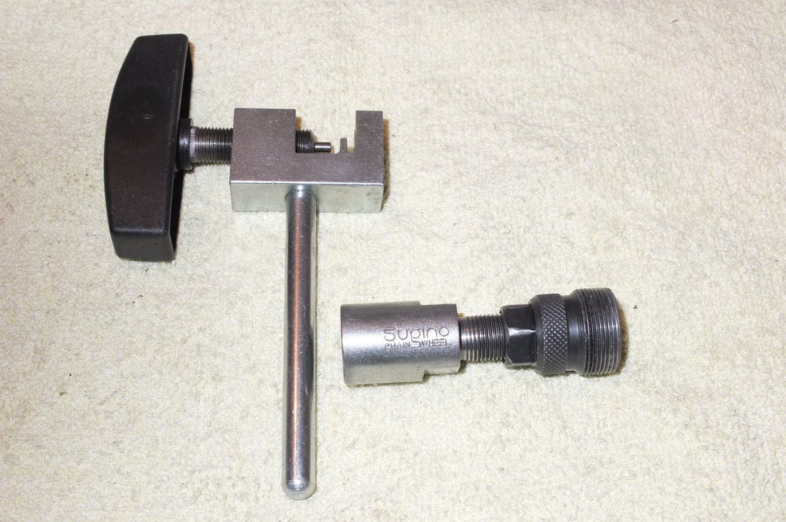

Außerdem bin ich beim Ausbau der Kurbel hängengeblieben, die Schraube habe ich herausgekriegt, weiß aber nicht, wie ich die Kurbel komplett abnehmen kann. Anbei habe ich Fotos :) Brauche ich dafür einen Kurbelabzieher?

Ja ,für die Kurbeln brauchst du einen Kurbelabzieher , Standardwerkstattteil , kaufen ( ca. 12.- ebay z.B. ) oder beim Händler abziehen lassen .
Auf dem Bild rechts unten ist so ein Dingens , der wird in das grosse Gewinde der Kurbel eingeschraubt und die Spindel in der Mitte ( die zurückgedreht sein muss ) drückt auf die Tretlagerwelle und zieht die Kurbel runter (per Maulschlüssel reingedreht ).
