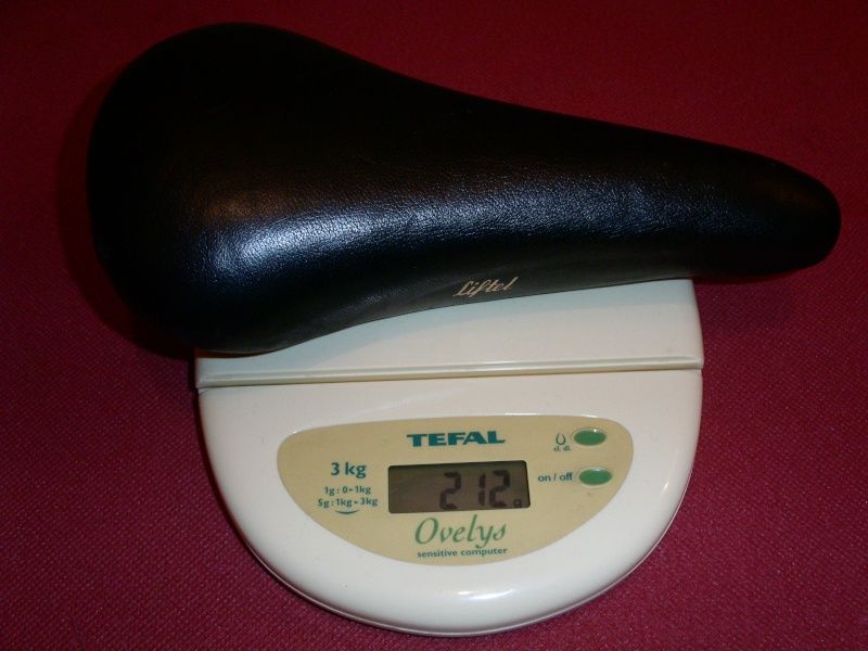

Ich wurde inzwischen aus Frankreich darauf aufmerksam gemacht, dass es da noch zwei Sättel in sehr sehr leicht gib,
die ich ebenfalls noch nicht kannte: Liftel mit 212g und eine A.Sabliere (den hat Alain mit seiner Frau zusammen gefertigt, er das Gestell, sie den Lederbezug) für sensationelle 193g.

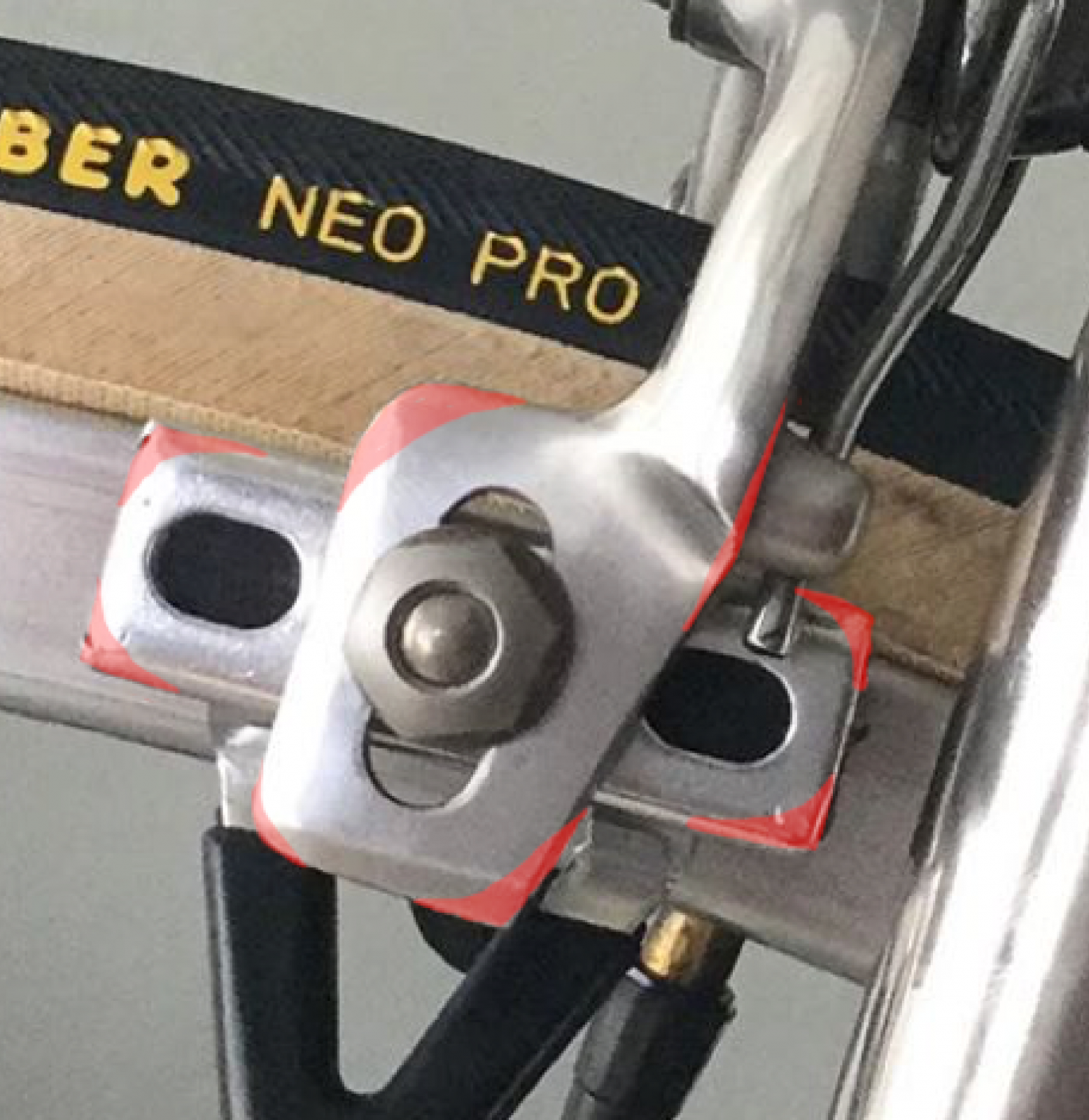

Auch wenn es in der Vorlage drei seitliche Fräsungen gibt, ein paar Bremsgriffe mit zweien hab ich schonmal, den dritten bekommt man evtl. von hand hin, mal seh ob ich das riskiere.
So in etwa:

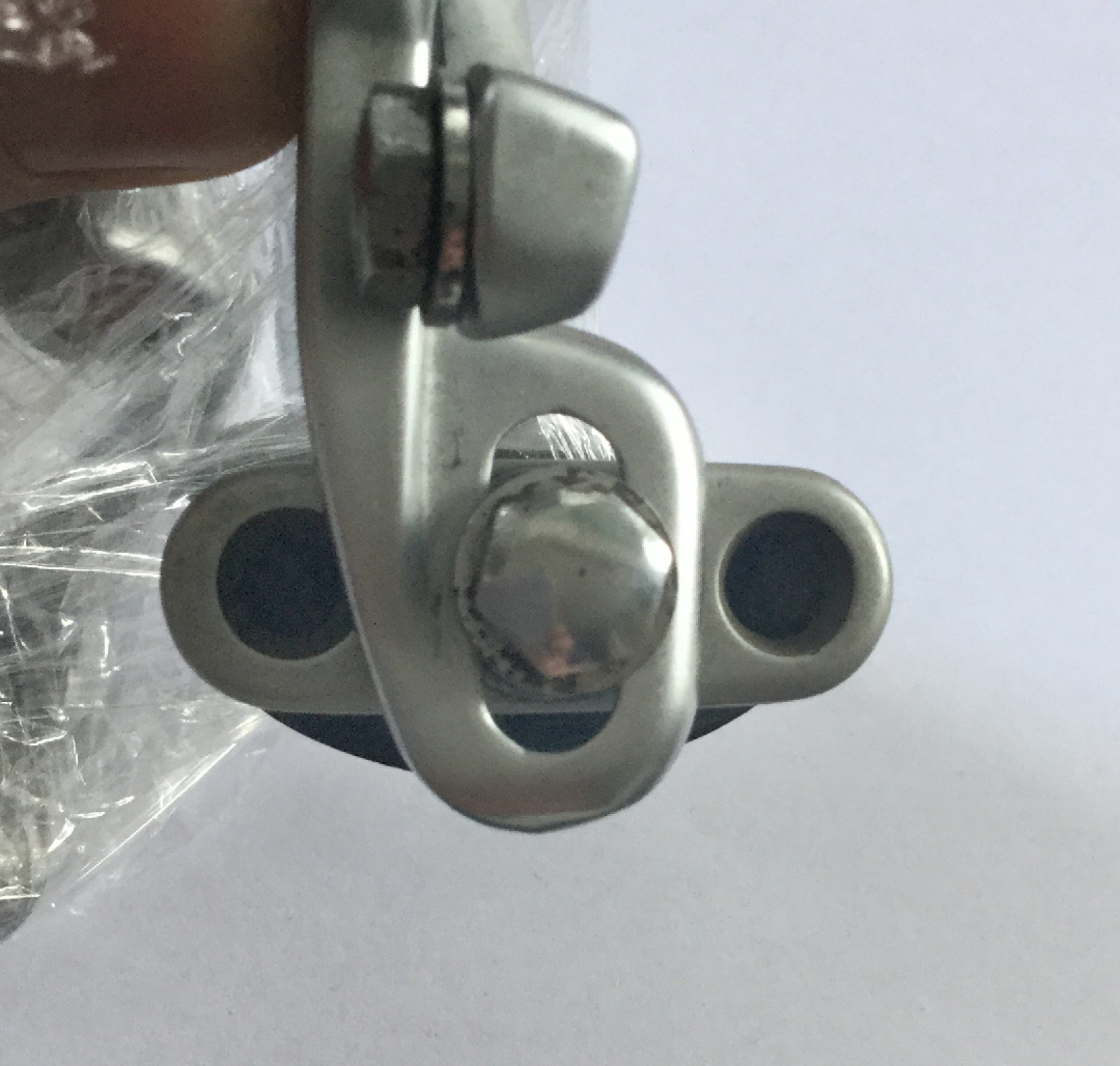

Bei den Bremsen sieht alles nach Super Record aus. Trotzdem versuche ich eine Set OMAS Bolzen mit den Inbus Abschlüssen auf beiden Seiten zu bekommen.
Bei den Bremsbacken, fände ich etwas rundes alla CLB gefälliger (das wirkt mit den weichen Übergängen am Rahmen einfach nur grob und klotzig. Oder wie seht Ihr das?

Fibrax oder Weinmann... da fallen uns bestimmt noch son paar Bauklötze ein.
Der ganze Bereich muß weicher werden.
@Grautvornix was meinst Du zu CLB Schuhen?
Von der Farbaweichung mal abgesehen, aber das läßt sich ja beibiegen.

So! Nur ohne gleich CLB Bremsen einzubauen:

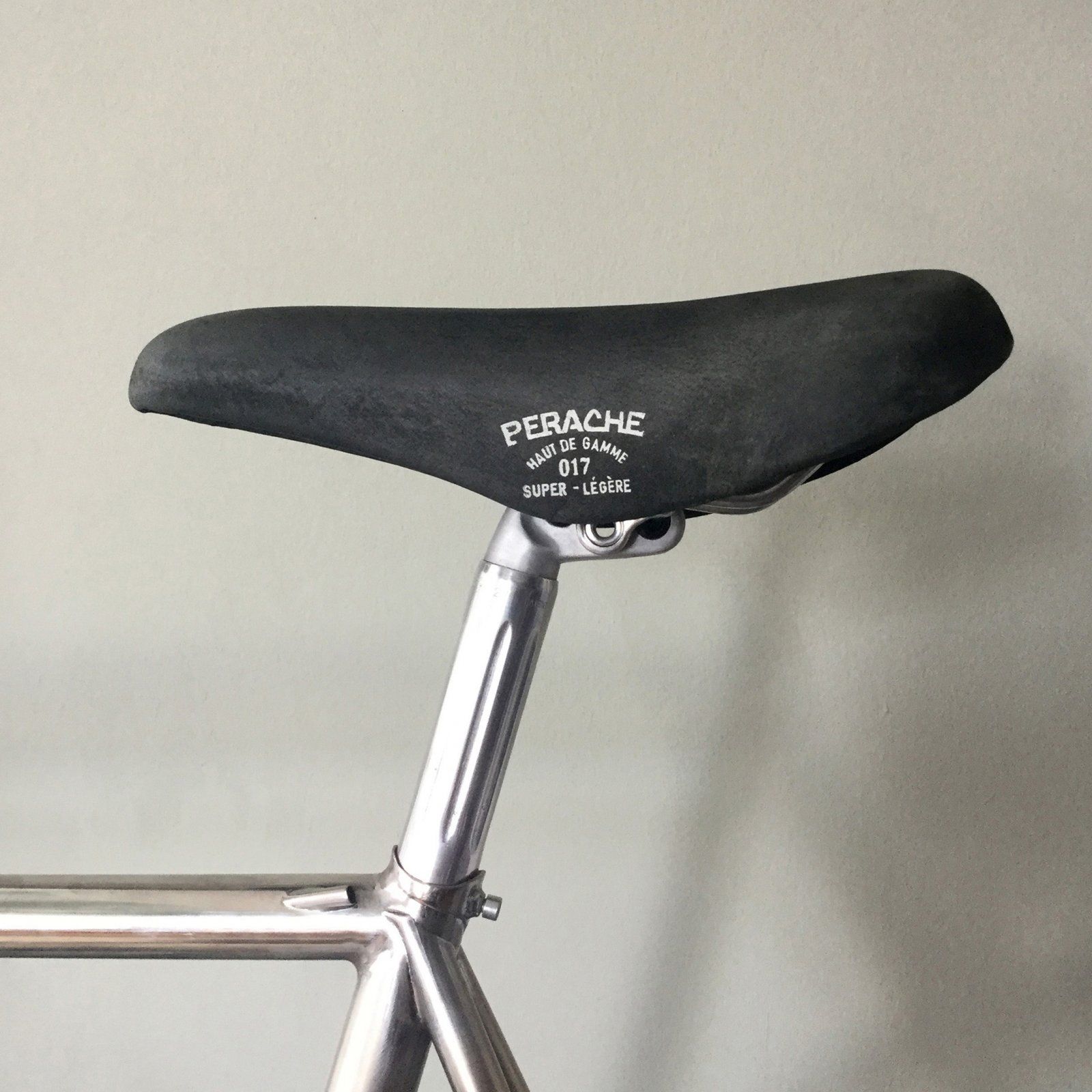

...und dann ist der Sattel heute angekommen. Vielen herzlichen Dank @ignatz. Der Perache 017 Super Légère ist ein sehr schönes Stück. Mit O.M.A.S. gepimpter Stütze zusammen knapp unter 460g. Kannste nicht meckern. Ich finde auch, dass dem ganzen die 2-Bolzen-Stüttze sehr gut tut.
SR Superleggeri Pedale hab ich irgendwo noch rumfliegen. Damit ist das Rad im Prinzip komplett.
Dann heißt es demnächst, wieder abbauen und mit der Veredelung beginnen.

CLB-Schuhe passen nicht in die Schlitze, da sind sone Art Zapfen dran, weche nicht in die schmalen Campa-Schlitze passen.
Suche lieber nach Modolo oder Campa C-Record, die sind auch gerundet (Modolo einseitig, C-Record 2-seitig). Vllt. gibts noch div. Nachrüstbeläge mit ähnlicher Form.
CLB-Schuhe passen nicht in die Schlitze, da sind sone Art Zapfen dran, weche nicht in die schmalejn Campa-Schlitze passen.
Danke, wußt ich nicht! Die älteren Modolos sind sogar beidseitig rund, also die vor den gesinterten Belägen und es gab für die Mavic 410er Bremsen welche ohne eingeprägtes Modolo. Mal sehen ob ich noch ein Set in meiner Mavic Truhe finde.

Ohne Aufschrift für Mavic. Ich hab sogar noch ein Set NOS Bremsbeläge in doppelt rund von den gesinterten gefunden. Sieh an.

460gr. finde ich nicht so berühmt, aber durch die Art der Stützenklemmung braucht es ja auch stabiles Geröhr...
205 Gramm für ne alte Campastütze, das sind 60g weiniger als das Original mit den Stahlteilen, ich hab das vorher gewogen und es waren fast 270g egal was velobase behauptet und auch die neueren Super Record mit nur einem Bolzen sind deutlich schwerer.
Und gut 250g für einen Sattel finde ich jetzt nicht so schwer, fast alle Superleggera oder Super leger Teile liegen in der 260g Spanne. Signifikant drunter sind da nicht mehr all zu viele.
Im Mix finde ich, ist es ein gut aussehendes Set das nicht über Gebühr schwer ist.
Aber vielleicht hab ich heute auch einfach nur keinen Sinn für die feinen Nouancen und übersehe da was grundsätzliches. Fibrax.
@Nelson-wav Der 027 ist um die 210g schwerer als der 017, das ist korrekt.
Es ist ja meinerseits kein Leichtbauprojekt.
Ich versuche einen Roger Roche mit der von RR bevorzugten Campagnolo Super Record Gruppe aufzubauen und dem Gewicht des 753er Rahmens durch ein paar leichterer Ausführungen Rechnung zu tragen. Und ich weiche bei ein paar Punkten ab um ein paar französische Akzente zu setzen. Mein Ziel ist 8kg, aber ich fall jetzt nicht um, wenn es nur 8.5 werden.
