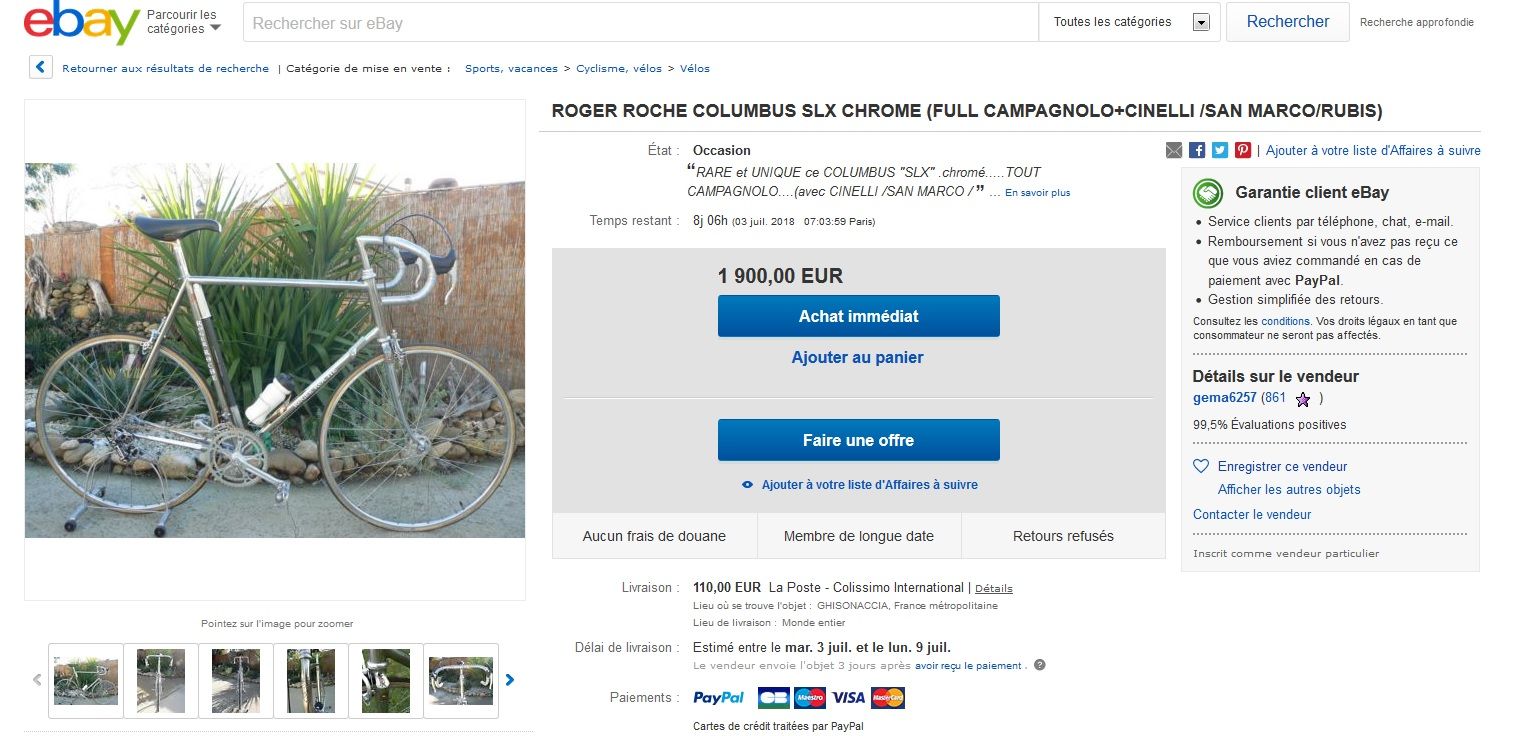

Damals mal in dem ebay Bestseller thread/Thema/Faden veröffentlich, Screenshot vom 03. Juli 2018, damals 1900€ Listenpreis, mit Preisvorlschalgsoption.
Laut Decal und Beschreibung Columbus SLX, zu schwer, keine spiralförmigen / helix Verstärkungen im Sattelrohr Nähe Tretlagergehäuse (ertastbar...), wie sieht dieses von unten aus (Neugier ?), und wo war noch diese Verstärkungen noch teilweise.. im Gabelschaft, weiß jetzt nicht ob das ganze Gabelschaft oder nur zur Gabelkrone hin...
https://www.ebay.fr/itm/ROGER-ROCHE...d67bd7659:g:R3UAAOSwk1haP7sC&autorefresh=true
Genau selbiger. Ich hab für den Rahmen mit Steursatz einen zumutbaren Betrag gezahlt, der mir fair erscheint. Ich mach das ja nun auch schon ne Weile.
Es ist definitiv kein SLX und auch die anderen RR Decals waren frei erfunden. Ich muß nochmal nachwiegen, aber der Rahmen war bei 63cm Größe nur knapp 1800g (genaues Gewicht messe ich heute Abend nochmal) das ist nichts was man mit SLX hinbekommt, vermtl nicht mit 753. Wie gesagt, er hat für Vitus gearbeitet und Materialien getestet, ich weiß gar nicht ob er jemals was anderes verbaut hat, zumindest in der Zeit als er selbständig war und zuvor bei Mercier sicherlich auch nicht.

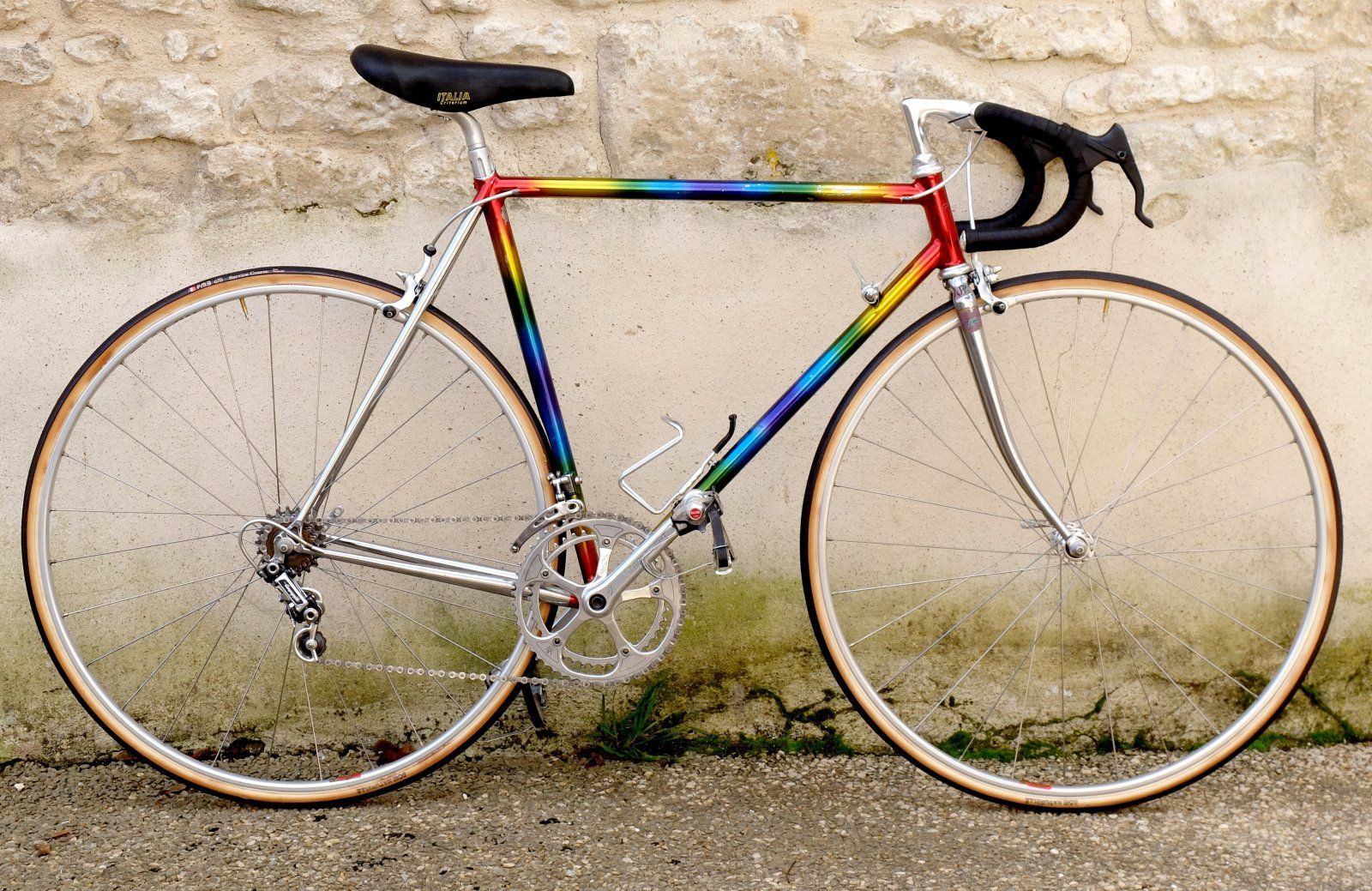

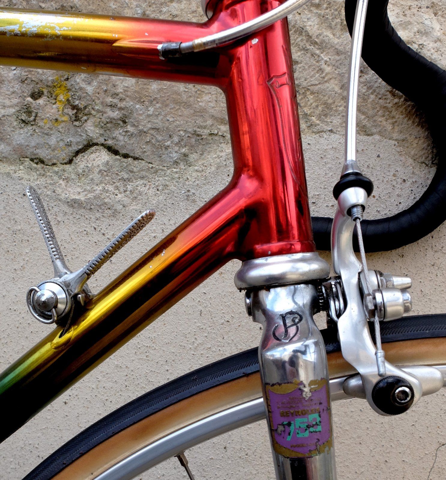

Nach eigener Aussage mochten seine Auftragskunden Rahmen aus Reynolds 753* und ich kenne zumindets zwei davon aus dem Netz.
Eins fillet brazed wie rainbow cromovelato @flickr und das andere gemufft mit herrlichen Rahmendateils ? (seine herrliche Art die Ausfaller anzulegen bzw die Sitz,- und Kettenstreben wie Gabelarme/holme hin zu den Ausfallern zu berabeiten, wie aufgelötete Strebenspiegel angeborhte Ausfallenden vorne und hinten, zwei Inbusmadenschrauben zur Sicherung der Sattelstütze, verchromte MMuffen), die Gabelkrone ?.
https://www.flickr.com/photos/jbakawylee/albums/72157679092133930
8,3 kg wie abgebildet (wobei die Microfusinoierte Gabelkrone, welche von vorne nach hinten abfällt, schon sehr geil ist, neben dem muffenlösen verlöten, dem cromovelato und dem gravierten Steuerrohr +1, welches das andere RoRo nicht aufweist)

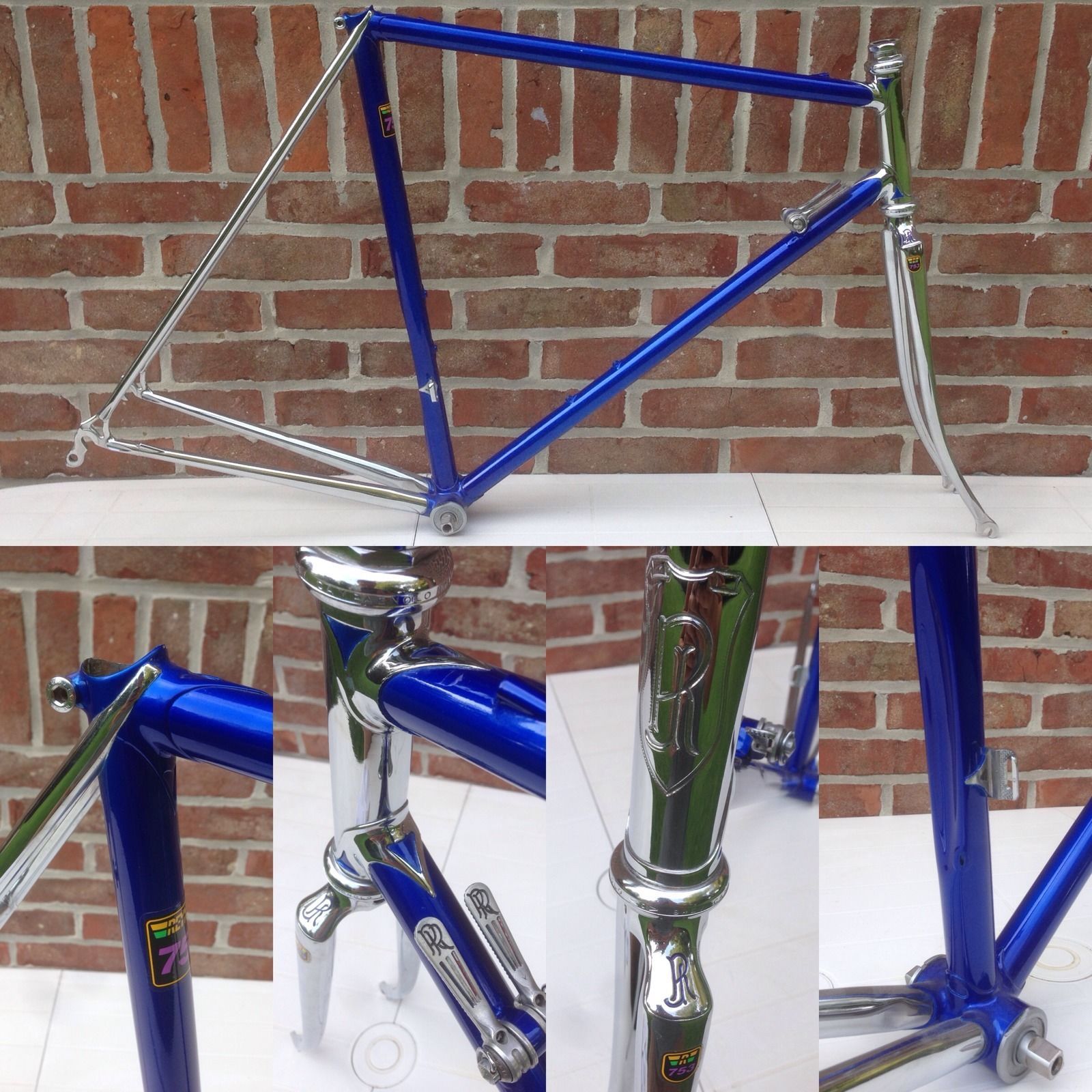

Anhang anzeigen 747016Anhang anzeigen 747015

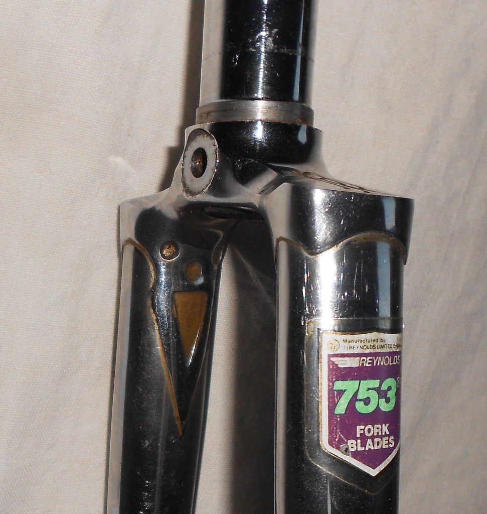

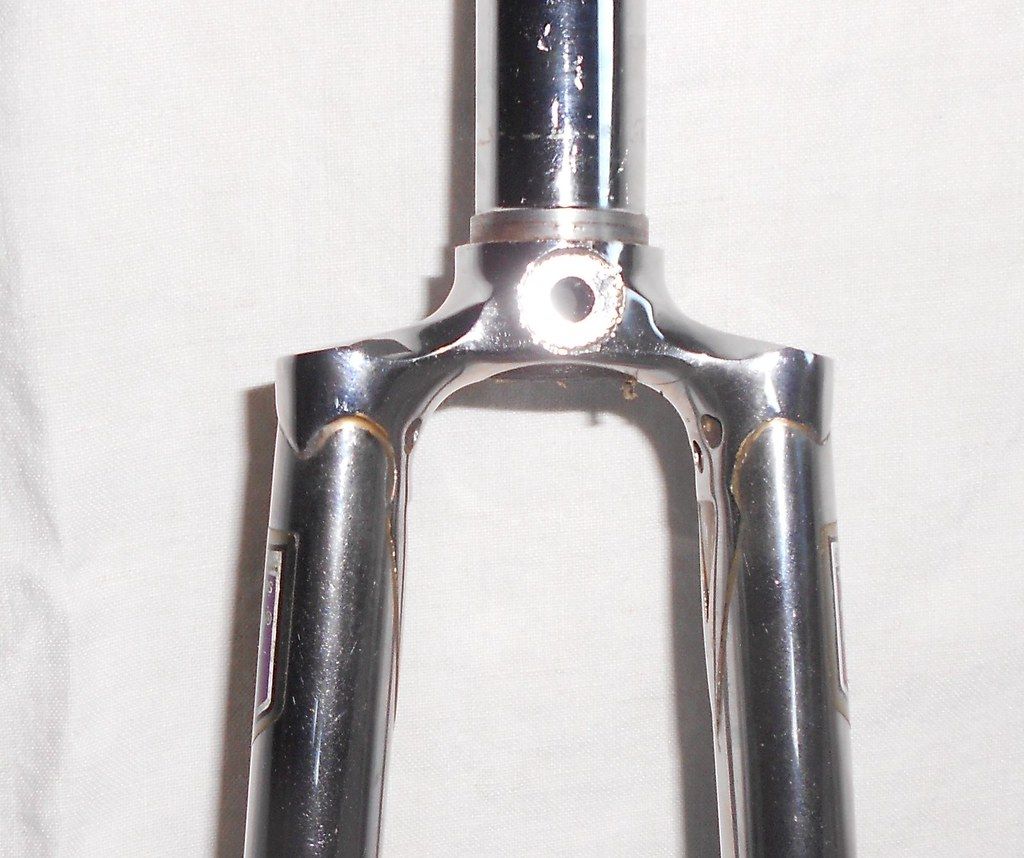

Diese Gabelkrone 😱??²
Anhang anzeigen 747013Anhang anzeigen 747014Anhang anzeigen 747012Anhang anzeigen 747019Anhang anzeigen 747018Anhang anzeigen 747017
*http://veloretrocourse.proboards.com/post/27226/thread
Ist Roger Roche.
²Die skulpturale Kunstfertigkeit welche bei dieser Krone an den Tag gelegt wurde, eine meisterliche Formvollendung.
Hab gerade in meinem Bilderberg auch noch ein 753er RR gefunden und im Nachbarfaden gepostet.
Es gab "einfachere" Räder von RR ohne jegliche Gravuren. Das Wappen gabs gleich Ende der 70er sprich von Anfang an. Es gibt es mit Delphin, Lilie und Krone und auch ohne. Der Gabelkopf trug einseitig RR und auf der Gegenseite die Initialien des Käufers. Wie gesagt die "einfacheren" Räder haben das nicht.
Hier ein Beispiel ohne Fisch:Anhang anzeigen 747097

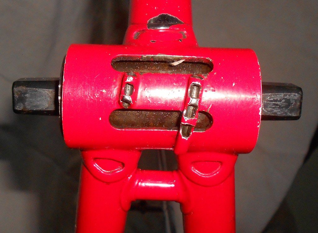

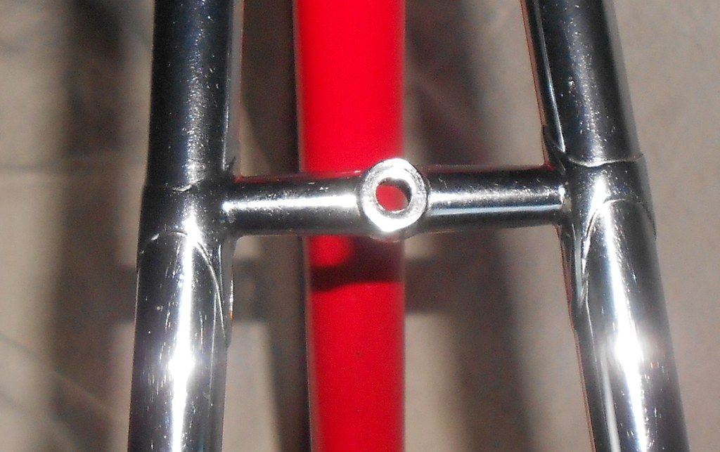

So paar Bildchen noch, wie versprochen.
Madenschraube allla Stelbel

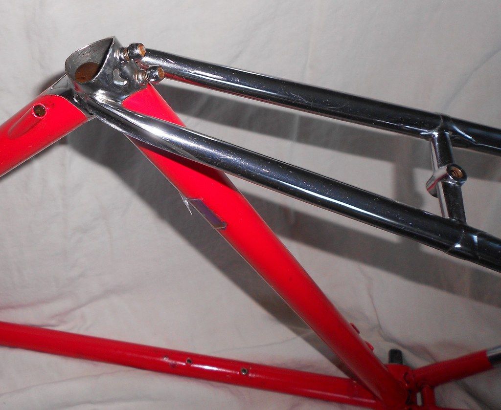

Der Wulst um die Sattelstützenöffnung scheint freihandgelötet zu sein. Ist etwas ungenau auf der Gegenseite.
Sattelstützmaß 27.2mm edit: 27.0mm
Muffenlos gefertigt, wie im Prinzip der komplette Rahmen.

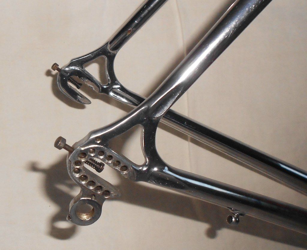

Angesenkte und abgefeilte Ausfaller (nur hinten, vorne normale Campa)
Typische RR Anschlüsse der Streben (Gabelscheiden vorne sind am Anschluß zu den Ausfallern auch so ausgekehlt)
Sattel-und Unterrohr sind am Anschluß zum Lagergehäuse ovalisiert
Innenlagergewinde British
Gabel mit Leitblechen und Aussen RR Gravur
Gewinde für Steuersatz Französisch

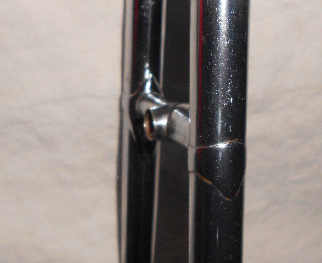

Auffällig ist die Abwesenheit von Entlüftungsbohrungen. Weder an den Gabelschneiden noch am Hinterbau gibts dergleichen.
Ich hab schon bessere Bilder auf zwei Glas Rotwein geknipst, ich weiß, aber als Einstieg sollte das tun.

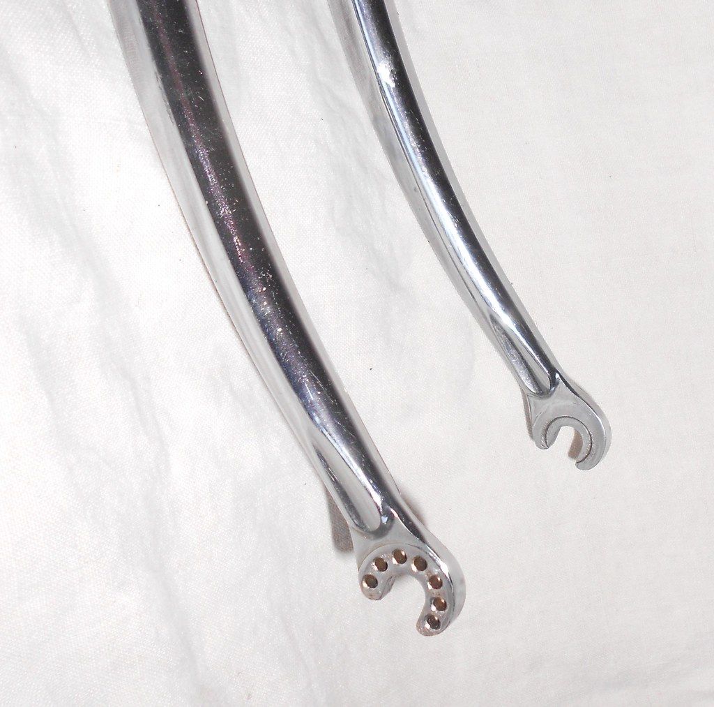

Was meinst Du zur Gabel, scho schwer oder? Ergibt für mich keinen Sinn. Leichter Rahmen, schwere Gabel ,
dann noch eins zum vergleich:
rh 60 m/o, peugeot psvn 10 aus super vitus 980, das scheidet dann wohl aus, es ist ähnlich "einfach" gebaut mit sehr kurzen muffen und einfachen blechrohren als bremssteg
