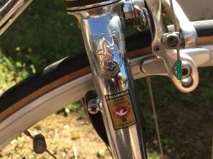

Und ich hatte verstanden und so in Erinnerung :D, dass er dieses Velo für seinen Sohn konstruiert hat. Zumindet RoRo persönlich zu sehen, recht aktuell denke ich, im Gegensatz zu seinem kleinen Porträt-Profilphotographie des Interviews.
RoRo Columbus EL (6).jpgRoRo Columbus EL (2).jpgRoRo Columbus EL (1).jpgRoRo Columbus EL (5).jpgRoRo Columbus EL (9).jpgRoRo Columbus EL (8).jpg
Und da stehts: 753 und das bei all dem Chrom und Nickel.
Und das Rad in der Mitte sieht aus wie meins. Also bis auf den Umwerfersockel.

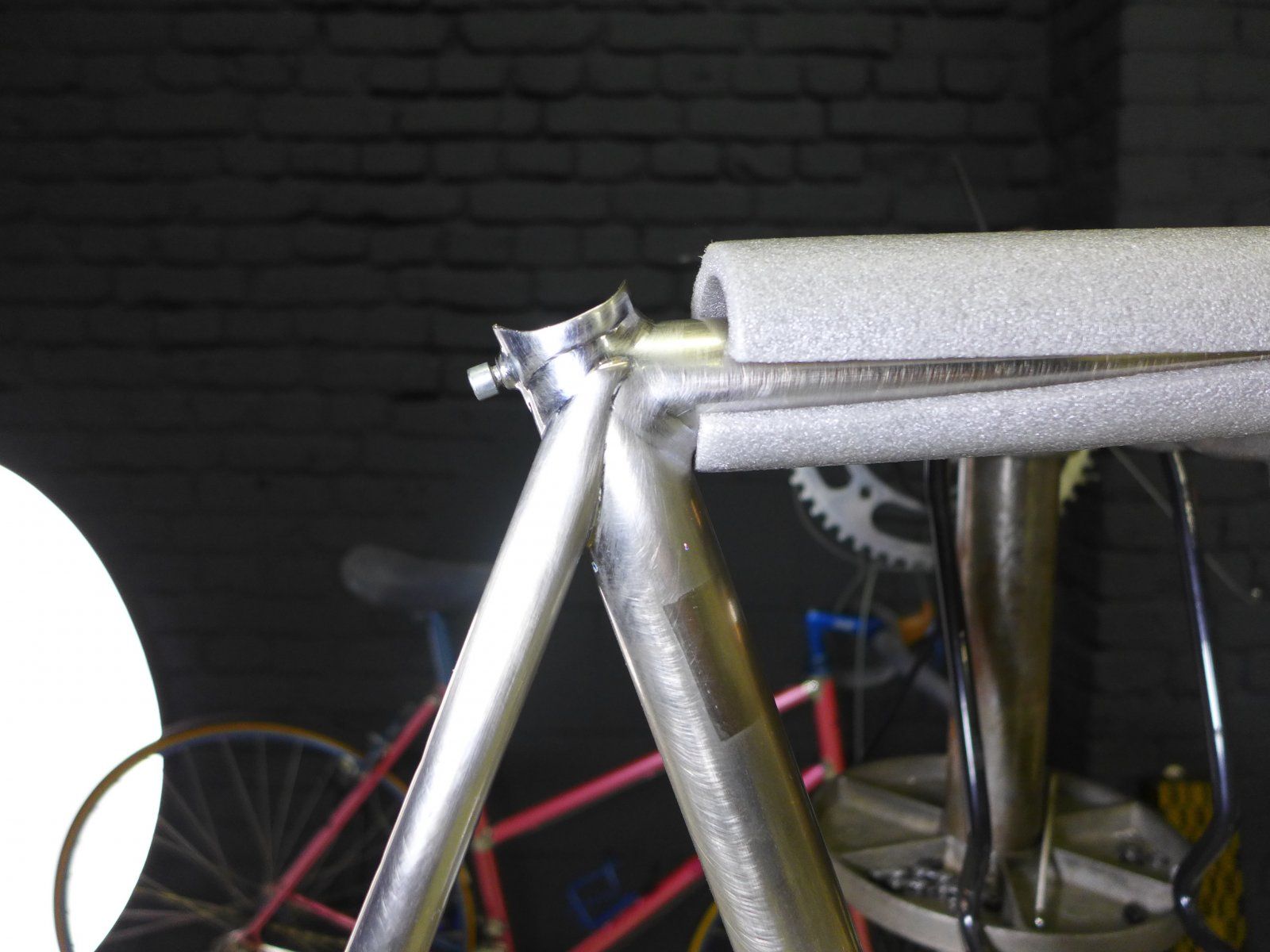

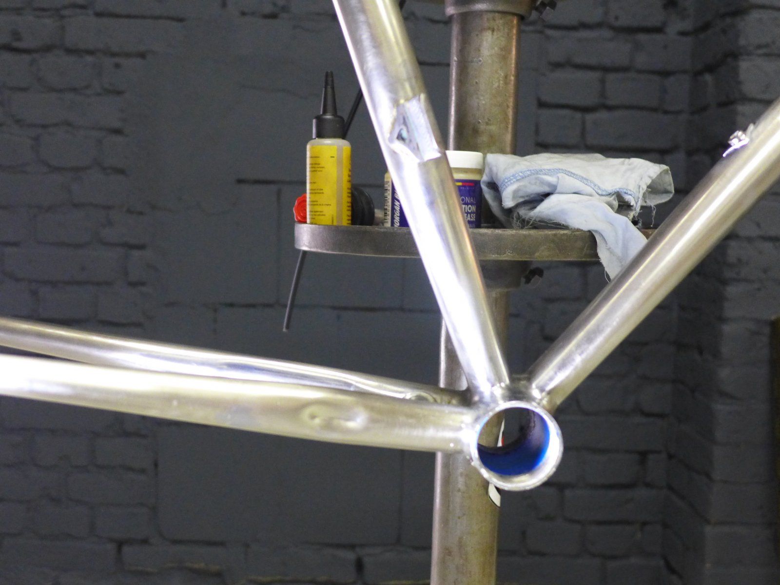

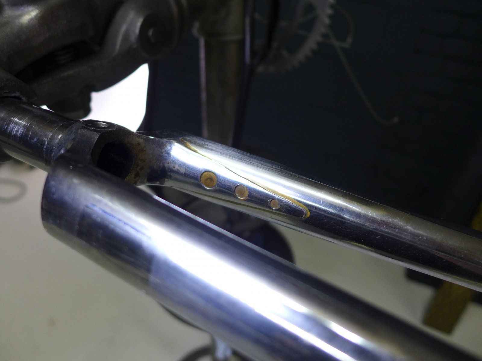

So paar Bildchen noch, wie versprochen.
Madenschraube allla Stelbel

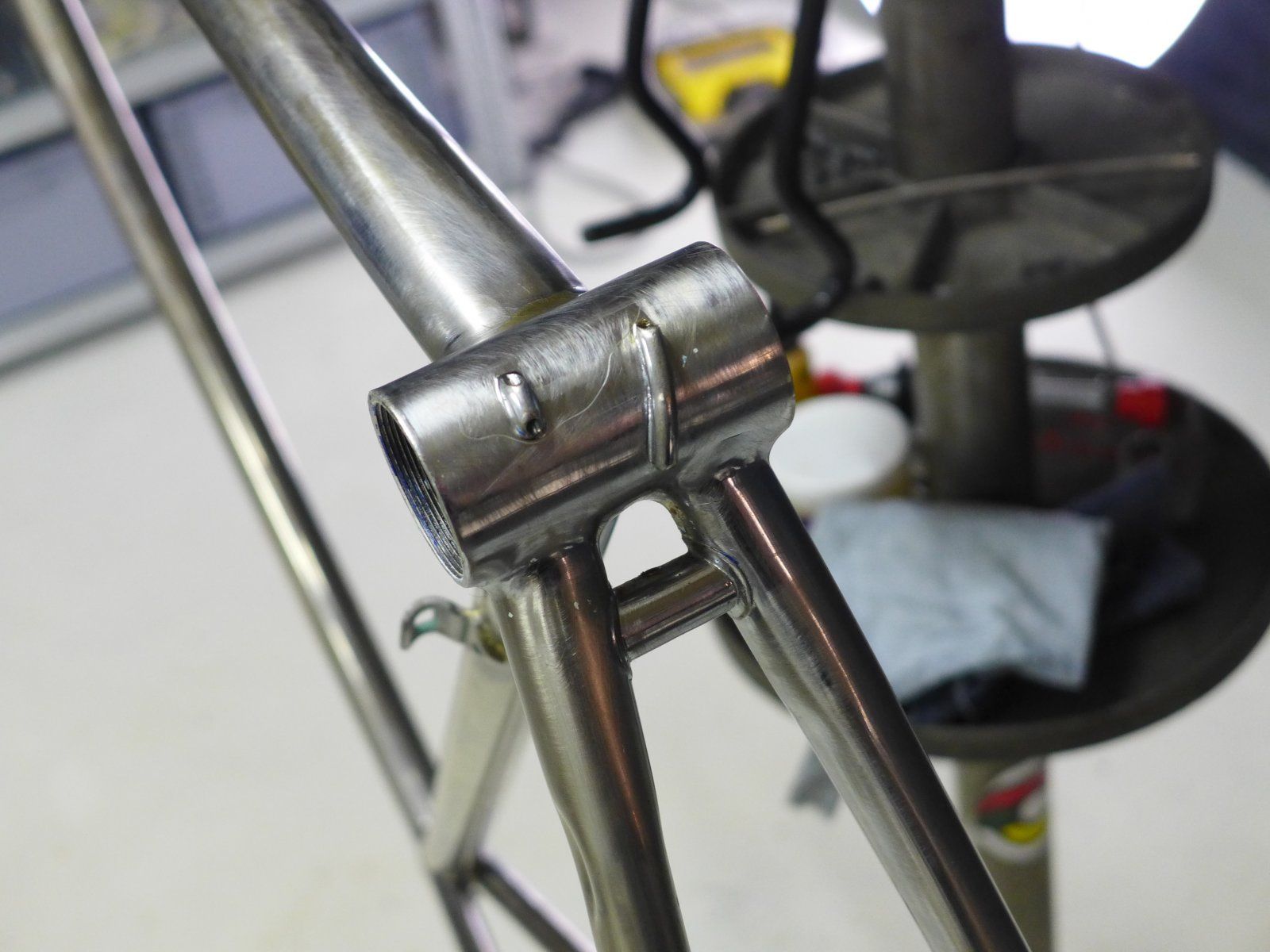

Der Wulst um die Sattelstützenöffnung scheint freihandgelötet zu sein. Ist etwas ungenau auf der Gegenseite.
Sattelstützmaß 27.2mm
Muffenlos gefertigt, wie im Prinzip der komplette Rahmen.

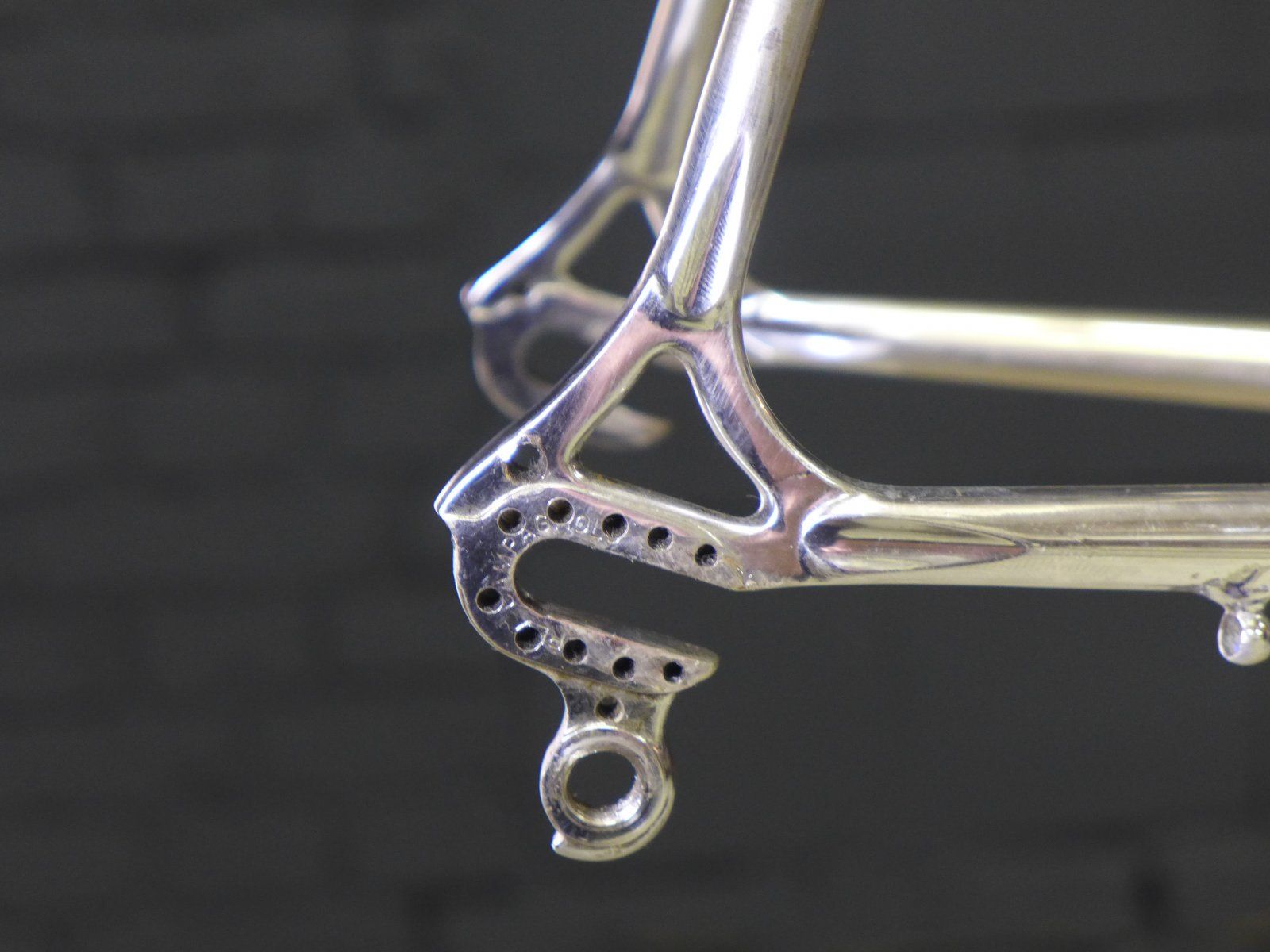

Angesenkte und abgefeilte Ausfaller (nur hinten, vorne normale Campa)

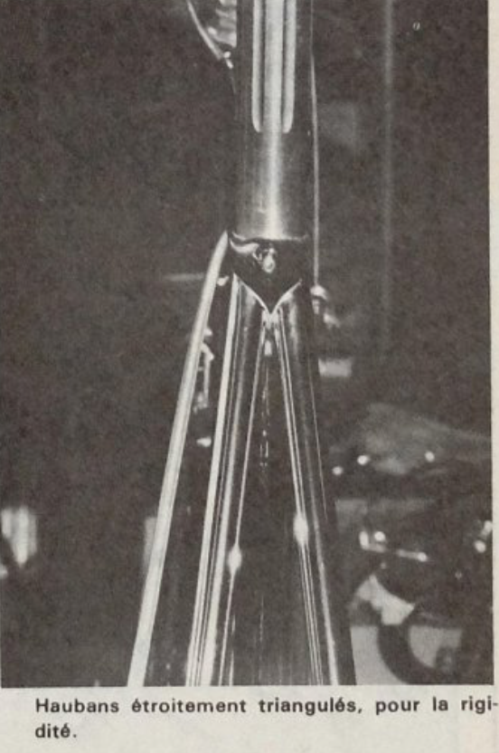

Typische RR Anschlüsse der Streben (Gabelscheiden vorne sind am Anschluß zu den Ausfallern auch so ausgekehlt)

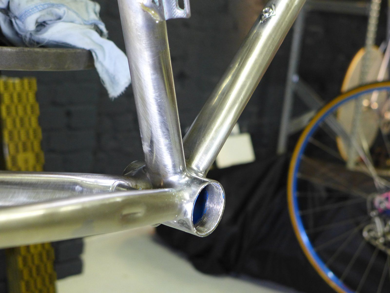

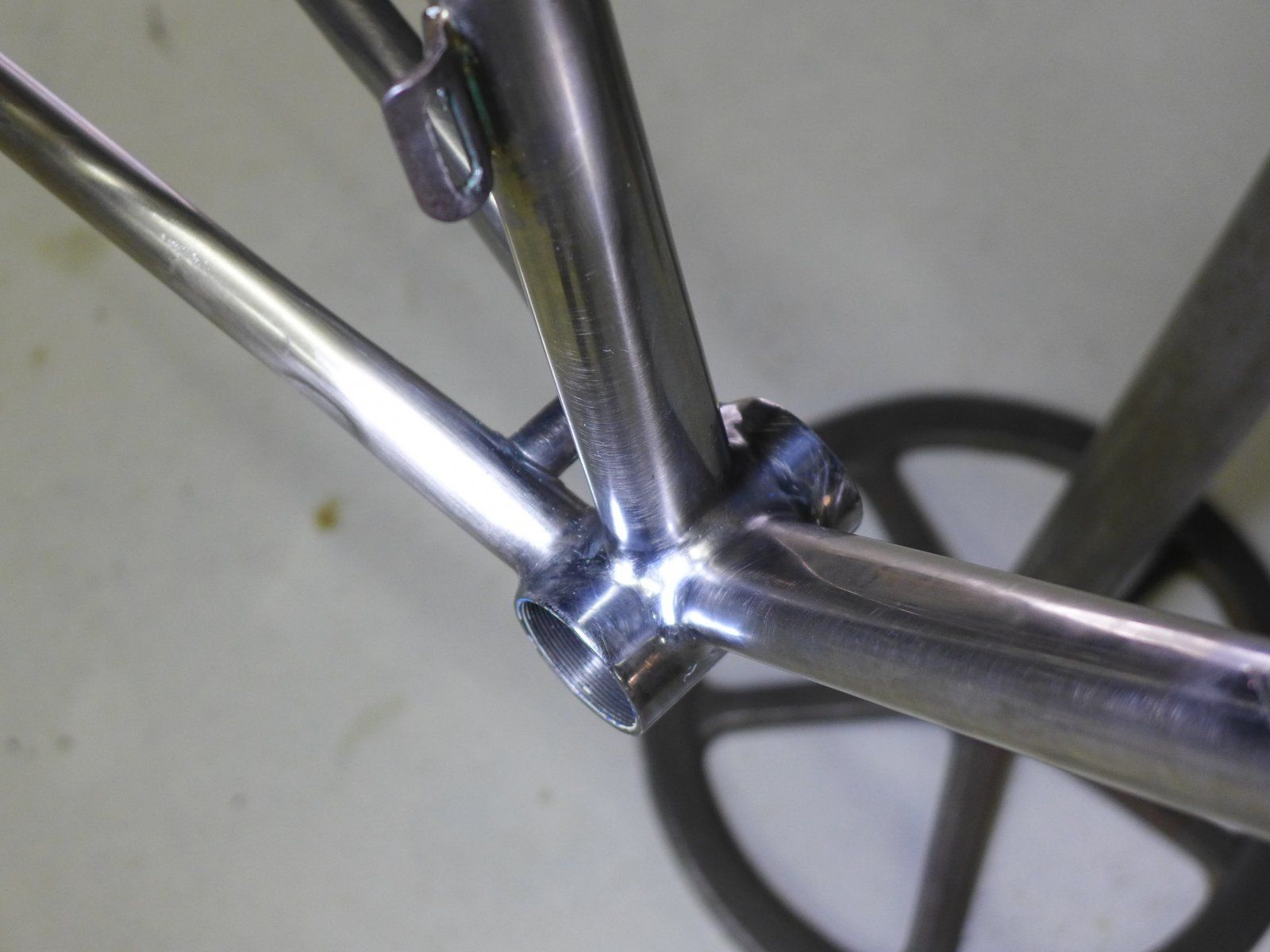

Sattel-und Unterrohr sind am Anschluß zum Lagergehäuse ovalisiert
Innenlagergewinde British
Anhang anzeigen 747253Anhang anzeigen 747254
Anhang anzeigen 747255Anhang anzeigen 747257

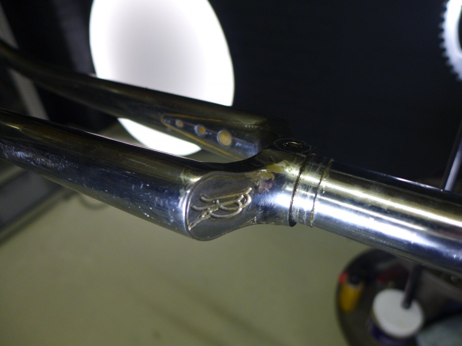

Gabel mit Leitblechen und Aussen RR Gravur
Gewinde für Steuersatz Französisch
Auffällig ist die Abwesenheit von Entlüftungsbohrungen. Weder an den Gabelschneiden noch am Hinterbau gibts dergleichen.
Anhang anzeigen 747261Anhang anzeigen 747263
Ich hab schon bessere Bilder auf zwei Glas Rotwein geknipst, ich weiß, aber als Einstieg sollte das tun.
Bis die Tage
Bis auf die gedrückten Hinterbaustreben ein schicker Rahmen!
Es gab einige Rahmenbauer, welche die Entlüftungslöcher abschliessend aus diversen Gründen wieder geschlossen haben.
