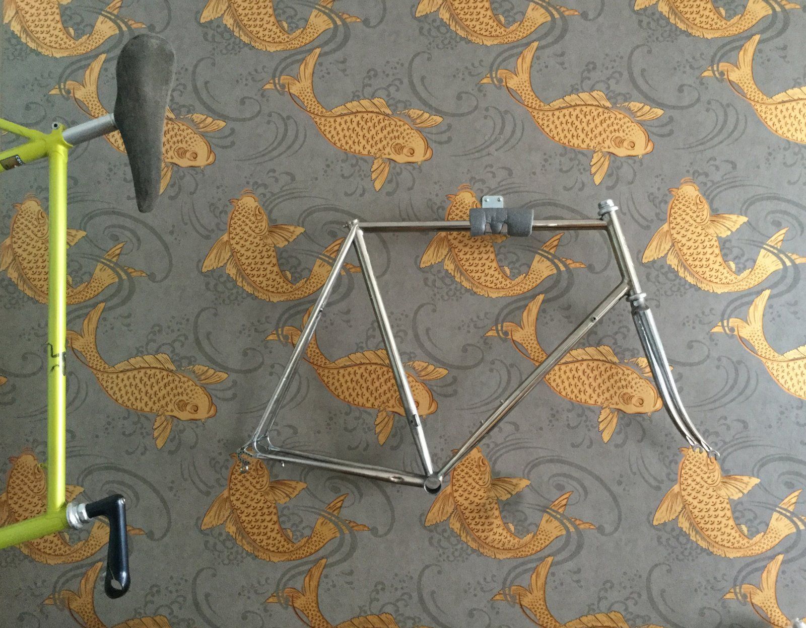

...und was ich gerne sehr klein noch irgendwie unterbringen möchte, ist dieser namensgebende Korse hier.
Danke. Englische, Osborne&Little. Tapete wurde mir geschenkt, das Tapezieren leider nicht. 😉

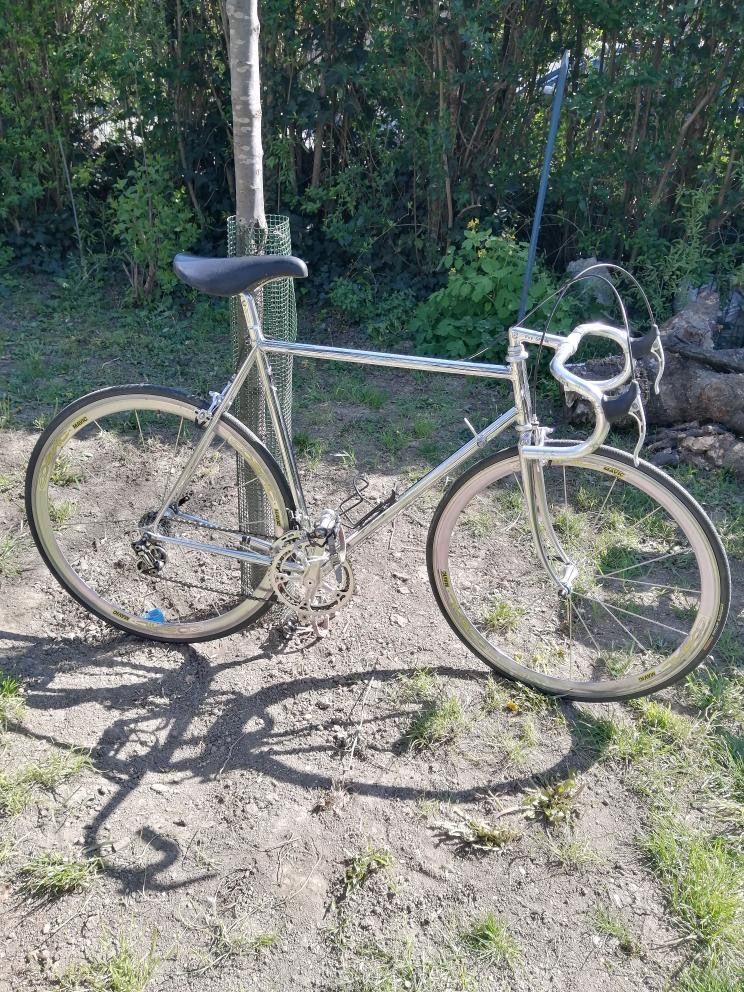

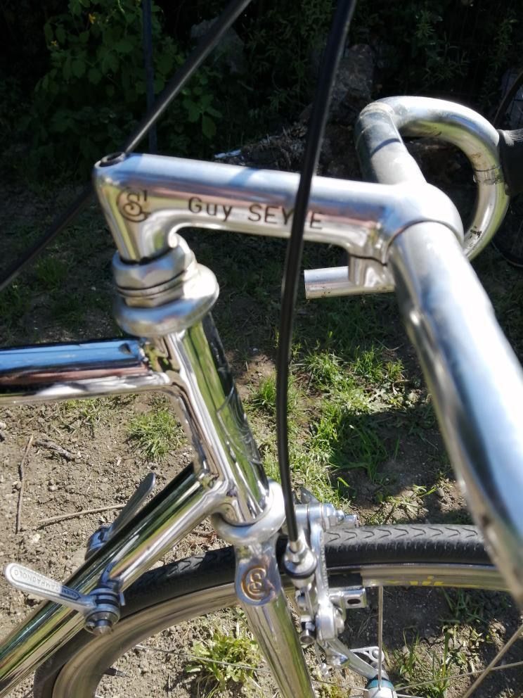

Roger Roche soll ja für (den Fahrradladen von) Guy Seyve auch Räder gemacht haben. Hier mal ein Beispiel.
Quelle: nicht meins, wurde mir über Insta zugespielt.

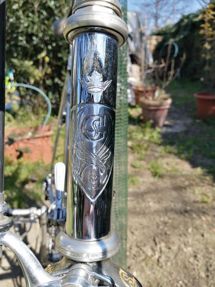

Sehr schicke Tapete👍
Die ist inspiriert vom Stadtwappen von Forez... ;-)

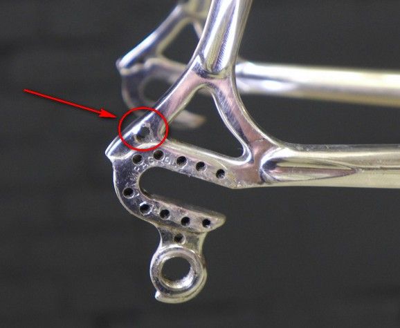

Das einzige, was ich bedenklich finde, ist dieses Löchlein für den Kettenhalter "porta catena":
Schwer zu glauben, daß dieses vom Rahmenbaumeister gebohrt wurde.
Falls der Rahmen noch nicht lackiert ist, würde ich dieses Loch vor dem Lackieren füllen.

Danke.
Aber Forez hat einen Delphin, das sind doch eh Kois oder Karpfen.
Irgendjemand hat da mal Löcher nachgebohrt und neu gebohrt für Schutzbleche und einen Gepäckträger.
Das war also nicht Herr Roche. Es gibt dazu derzeit verschiedene Ansätze und Betrachtungen wie es weitergehen könnte, aber ich habe mich noch nicht für eine Weg entschieden. Ich bin noch nicht zufrieden, wie man die Substanz am Besten schützt/bewahrt und gleichzeitig die "Beschädigungen" so repariert, das sie strukturell und ästhetisch zum Rest passen.

die potacatena Ausfallenden gab es von Campa so zu bestellen und wenn man genau hinsieht von der anderen Seite,sind sie dort auch verstärkt.Das mit den gebohrten Ausfallern diy dürfte auch kein Problem darstellen; bei Gios war das sogar serienmässig beim Record und Super record über 10 Jahre lang und es gab keinerlei Rückrufpostkarten😁:D
Ausfaller waren wohl die geringsten Probleme mit denen die genannten Gios Modelle Probleme hatten.....
Ganz davon ab gab es da noch kein EU Gewähleistungsrecht... da gab es bestenfalls Garantie. Garantie ist eine Gnade die der Hersteller nach seinem Gutdünken gewährt. Das dient mehr dem Marketing denn wirklich dem Endverbraucher.
Deswegen ist mein einleitender Satz bei Reklamationen: „ Ich möchte mein Recht auf Gewährleistung in Anspruch nehmen.“
mit den Rahmen hat der gute Herr deVlaminck und auch andere Namhafte im Rennzirkus zahlreich Erfolge abgeräumt, habe jedenfalls noch nie gehört dass Gios Torino mit den Rahmen Probleme hatte bzw. die Erfolge auf den Rahmen mit der wendigen geo sprechen für mich eine eindeutige Sprache; ob Ausfaller gebohrt oder nicht ; darum ging es ja und bei Paris-Roubaix sind die Rennfahrer da auch über paves gebrettert ohne dass da was geklappert hat :D und kamen als Erste oder Zweite ins Ziel,wenn Eddy mal schlechte Beine hatte auf Colnago oder Masi bzw. deRosa😁 .

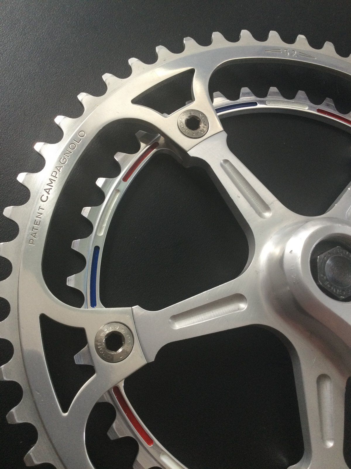

Man ich hab echt lange nicht an dem Rad gearbeitet.
Immerhin war heute eine Überraschung in der Post. Ein wunderschönes Kettenblatt von Cyclomondo aus NSW. Australia. Gut 3Wochen hat‘s gedauert. (3 Tage für das Ausmalen, 3Tage bis Sydney. 1 Woche warten auf Luftfracht, schnell nach Frankfurt, 1 Woche Deutscher Zoll = nix bezahlt, dann 2Tage DHL) In Anbetracht der Umstände nicht schlecht.
Hier das Ergebnis.

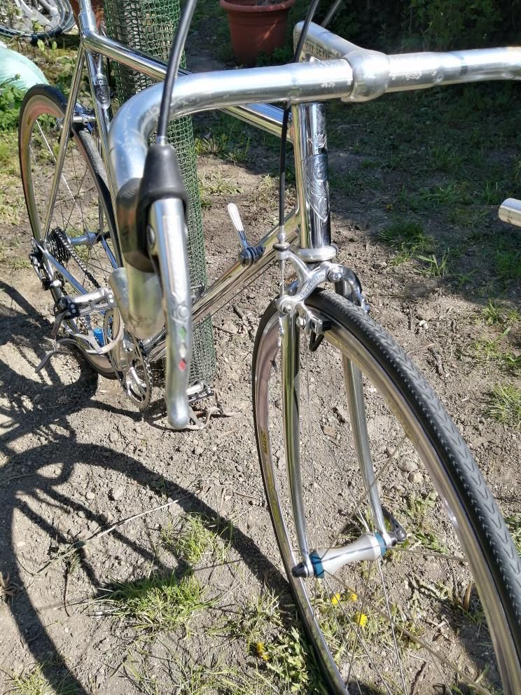

Un autre point que je vous communique : s’agissant d’un vélo avec roue de diamètre 650 mon outillage me permettait de conserver la hauteur de boîte de pédalier au sol et de concevoir le cadre en fonction de la taille du client.
Concernant la photo (edit: das bezieht sich auf mein Rahmen), il s’agit bien d’un de mes vélos conçus pour un client de grande taille 1m 90
