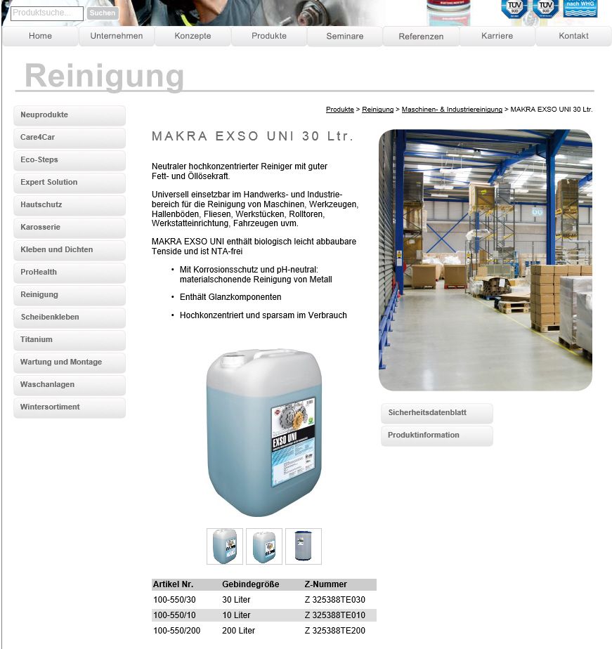

Empfehlen würde ich das ......
Wird 1: 5 verdünnt ,wird von Hürzeler verwendet ...!

Industriereiniger wie von KM-fresser beschrieben. Wie halt der Hürzeler nimmt. das Zeugs gibt es unter zig- hundert Namen. Alles die gleiche Brühe. Das ist nichts anderes als Spülmittel nur halt stärker konzentriert. Bei hochdosierter Anwendung je nach Empfindlichkeit der Hände Gummihandschuhe empfehlenswert. Erhältlich im Netz oder Fachgeschäft für Reinigungsmittelbedarf
