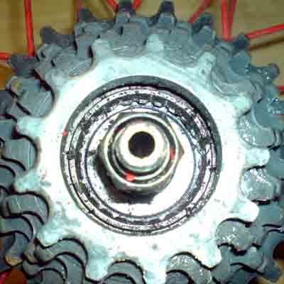

ich versuche gerade ein altes Hercules RR auf single speed - später mal fixed - abzurüsten.
Vorerst soll das kostengünstig unter weitest möglicher Verwendung der vorhandenen (Original)Teile geschehen.
Bei der Demontage der Ritzel von der Nabe komme ich nicht weiter.
Der Beschriftung nach handelt es sich um eine Maillard Nabe (03/87 wird wohl das Herstellungsdatum sein). Bilder sind im Anhang.
Wie bekomme ich die Ritzel runter?
Muss ich die Kontermuttern lösen?
Ist das ein Schraubkranz oder eine Ritzel-Kassette?
Kann ich die Anzahl der Ritzel mit Spacern auf 1 reduzieren?

Sheldon Brown und Sheldon Brown 2 nach zu urteilen ist das ein Schraubkranz.
Das heißt, dass ich mit dem richtigen Abzieher die Ritzel incl. Freilaufkörper runter bekomme und mit einem passenden Schraubritzel single-speed und fixed in einem Schritt bekommen?!

Du brauchst den richtigen Abzieher.
Mit Spacer ist da nix,einfach ein Freilaufritzel aus dem BMX Bereich auf das Gewinde schrauben.
Dann musst du noch die Kettenlinie angleichen und fertig.

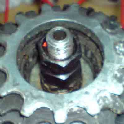

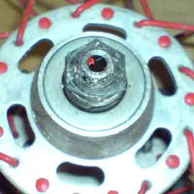

Die Achse bitte nicht kürzen, sonst passt sie ja nicht mehr in den Hinterbau. Die Maillard Naben haben auf der rechten Seite in der Regel eine Distanzhülse zwischen Konus und äußerer Mutter. Die setzt du einfach von der rechten auf die Linke Seite. Danach ist die Nabe fast symmetrisch. Jetzt mußt du noch die Felge zentrieren. Mit etwas Glück geht das mit den vorhandenen Speichen, sonst auf der linken Seite 2mm kürzere wählen.
Das ging mir auch gleich durch den Kopf. Kürzen geht um ein paar mm aber nicht viel!
Ahh, man kann das auf dem mittleren Foto (fast) erkennen. Ich hab mich schon gewundert, dass da drei Muttern zum Kontern auf der Achse sitzen...
