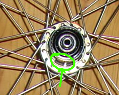

Um an dieser Stelle erstmal die HG-UG-Frage zu beantworten:
Der Freilauf ist eindeutig HG, den breiteren Steg mit der schmalen Nut kann man zum Glück auf dem Foto erkennen.
Also hat der Freilauf ganz sicher ein Innengewinde, und ganz sicher passen darauf HG-Kassetten.
Damit ist jegliche Diskussion über Normen, Formen, Schraubritzel und gebrauchte UG-Teile eigentlich hinfällig, aber ich frage mich, warum @Oldschool Moser nicht einfach ein paar vernünftige Fotos des Freilaufs hochgeladen hat...

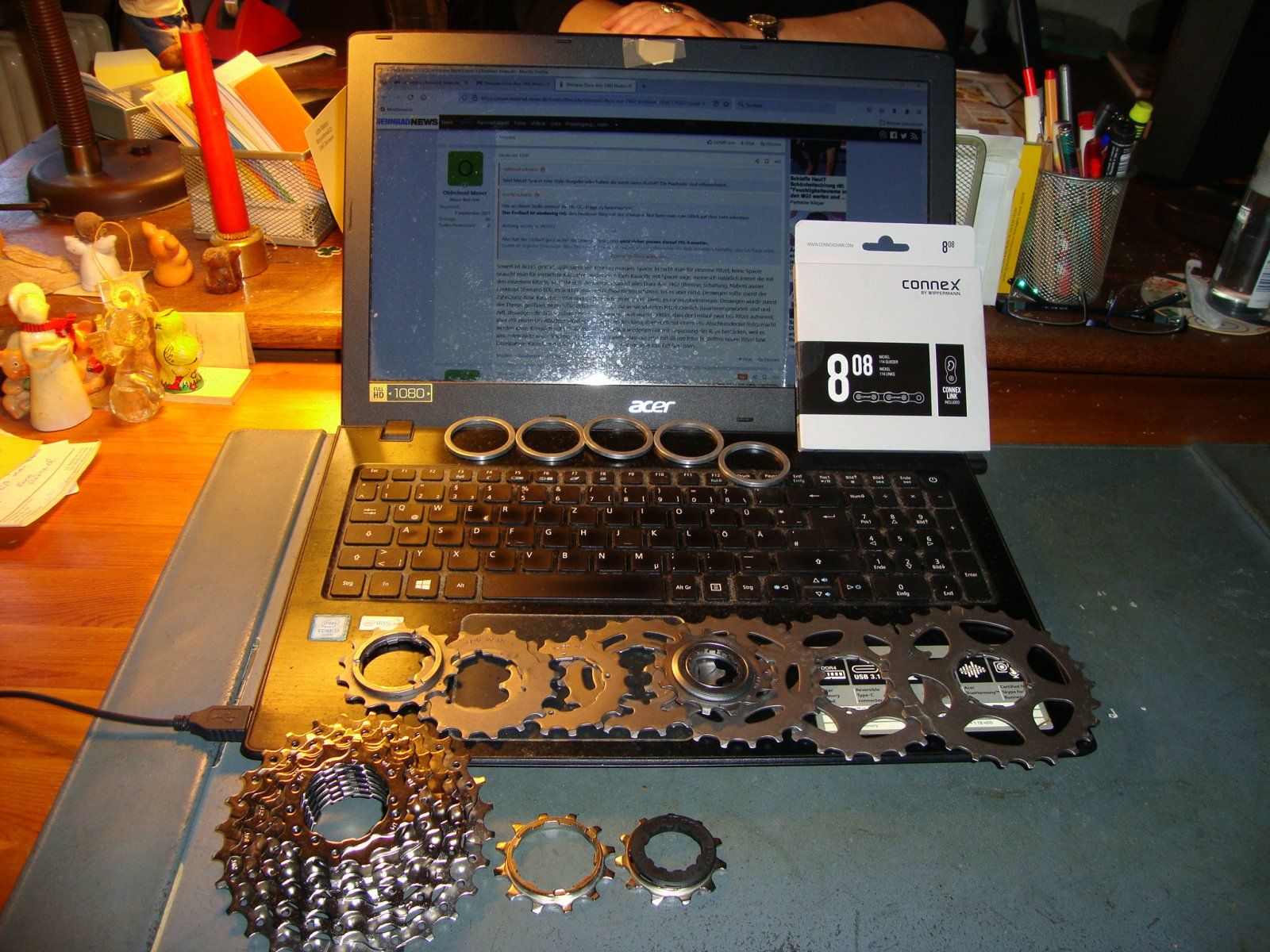

Welches Qualitätsproblem besteht mit der Kassette?
Na ja, das war indirekt auch meine Frage. Ich behaupte nicht, ich vermute nur (Preis sehr klein) und das 11-Ritzel als Beispiel ist (natürlich auch konstruktionsbedingt) nur noch hauchdünn. Da kommt es insbesondere auf die Güte des Materials an, dazu kann ich natürlich auch nichts sagen, aber ich vermute... Ich habe mich bisher noch nicht mit dem Thema auseinandergesetzt, aber wenn, dann Originalteile und entsprechend hochwertig und höherpreisig gekauft. Diese Kassette war jetzt erstmal nur ein Notnagel, um überhaupt was zu haben. Eine Dura-ACE-Kassette HG 8-fach neu ist kaum mehr zu bekommen und kostet dann wohl um die 200 €uro. Dura-Ace-Ketten sind im gleichen Preissegment angesiedelt. Und ich habe jetzt für beides 36€ bezahlt (sunrace und connex808).
Die Dicke der Ritzel ist bei gegebener Ritzelzahl herstellerübergreifend gleich. Muss auch so sein, wenn der Antrieb funktionieren soll.
8fach ist heutzutage durchweg in einer der unteren Schubladen zu finden. Macht aber nix, die Teile funktionieren.
Eine 25-30 Jahre alte Kassette aus der oberen Etage hat natürlich einen höheren bling-Faktor, ist wahrscheinlich auch leichter, aber sonst? Funktioniert eine alte, möglicherweise gebrauchte DA-Kassette besser als eine neue aus aktueller Produktion?
Will ich das Rad fahren, würde ich immer das günstige, leicht verfügbare Verschleißteil nehmen. Soll es ein Ausstellungsstück fürs Museum werden, dann darf auch das historisch korrekte Teil zum Einsatz kommen, dann aber auch mit periodenkorrekter Kette.
"Originalteil" ist - gerade bei Verschleißteilen - auch so eine Sache, Damals wurden Räder oft nach den Anforderungen des Kunden aufgebaut. Welche Kassette war damals "original"? Was ist mit den Reifen?
Da hat wohl Jeder so seine eigene Meinung, von Der er mehr oder weniger nie mehr abweicht. Ich lasse mich gerne eines Besseren belehren, habe aber auch häufig dann feststellen müssen, dass es doch nicht besser war. Bezüglich der Kassette jetzt (mein gewesenes Problem): Das 2-kleinste Ritzel war der Übeltäter, die Dicke (Ritzel+integriertem Spacer) wich um 0,2-0,3 mm ab. Also wie auch immer, irgendwas stimmt damit nicht. Was mir ausserdem aufgefallen ist, die Verchromung/Beschichtung an den belasteten Kopfecken löste sich gerade auf, ein paar so kleine Stückchen blieben an den Fingerkuppen jetzt hängen. Bling-Bling ist heutzutage eher angesagt, alle Kassetten glänzen mittlerweile wie Teufel, früher war alles schwarz, nun ist meine DA noch eine Graue/Anthrazit, ganz unauffäliig, kein Bling-Bling.Tatsache: Gestern meine erste Fahrt mit der "neuen" Kassette gemacht 1. keine Schaltprobleme mehr, schaltet absolut sauber 2. Fahre immer noch mit normalen Pedalen (SPD-Pedale sind unterwegs), aber das Ding fuhr wie vom anderen Stern, war vorher schon recht zufrieden mit der Leichtigkeit, die das Rad vermittelte, aber jetzt fährt es wie der Wind, über 2km/h höherer Durchschnitt. ---
Ich kann natürlich nur subjektive Eindrücke vermitteln, das ist keine wissenschaftliche Aussage, aber ich benötige und fahre auch immer nur noch hochwertigere Fahrräder, weil ich niemals damit auch nur einen Kilometer Kaffeefahrt mache, sondern immer mindestens 80% auf die Pedale gebe (durchschnittlich 40-50km eine Fahrt). Dann hält der komplette Satz (grosses Kettenblatt, Kette und Kassette) geschätzt 10Tkm. Das das grosse Kettenblatt dann auch abgenudelt ist, macht durchaus Sinn, denn hinten benutze ich meist nur 3 Ritzel und deren Zähne zusammengezählt ergibt die Anzahl der Zähne des Grossen. Mit weniger Leistung auf der Kette hält so ein kompletter Kettensatz bei mir sicherlich ein Leben lang, dann gehen auch 20Tkm und mehr, wie Manche behaupten. Andere wiederum müssen ihre Kette aus unerfindlichen Gründen alle 500 km wechseln.----
Also die "perfekte" Funktion von Kette und Zahnrädern ist für mich elementar, ansonsten fahre ich gar nicht erst damit (ausser für Testfahrten). Bezüglich Reifen, die Du ansprachst, ist erstmal für mich wichtig, ich mag keine schlappen Schläuche, die Reifen müssen prall sein. Die heutigen Reifen sind tatsächlich viel besser als die von Früher, was Abrollverhalten und Pannensicherheit angeht. Mehr müssen sie bei mir auch nicht können, Kurven fahre ich aus Prinzip und schlechten Erfahrungen nur noch sehr vorsichtig. Bis jetzt ist der Conti 5000 4Seasons noch drauf, der ist aber hinten runter und vorne auch schon alt, es kommt als Nächster der Pirelli Cinturato Velo TLR 26 mm (auf dem Weg).
P.S. Mit der Dicke des 11-Ritzels meinte ich selbstverständlich die Flankendicke-oder auch Höhe, und die wird, je kleiner dass Ritzel wird, naturgemäß auch immer kleiner. Ein 10-er ist deswegen auch nicht mehr möglich beim vorgegebenen Durchmesser des Freilaufes.

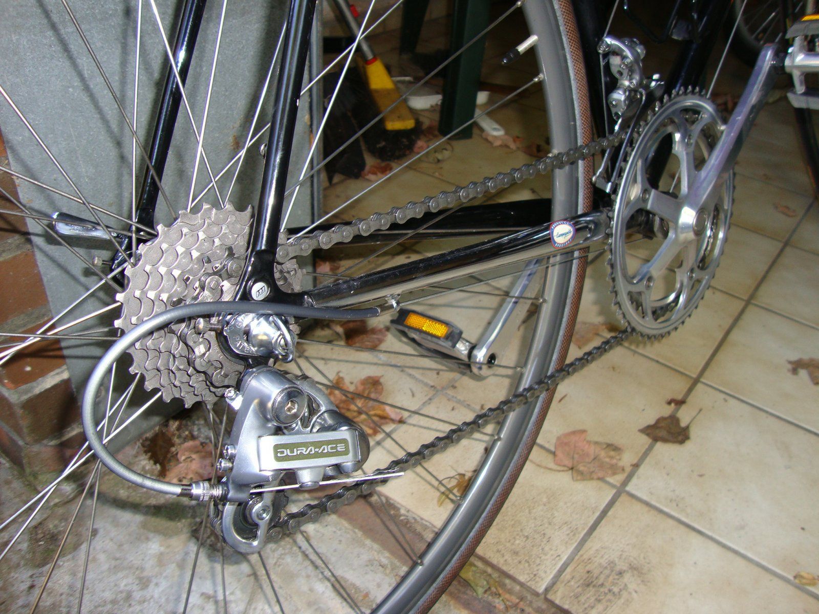

Achso, ist bei mir sozusagen auch periodengerecht, Zahnkranz, Kassette und wahrscheinlich ursprüngliche Kette, alles ist Shimano DuraAce und wie gesagt, funktioniert bestens.

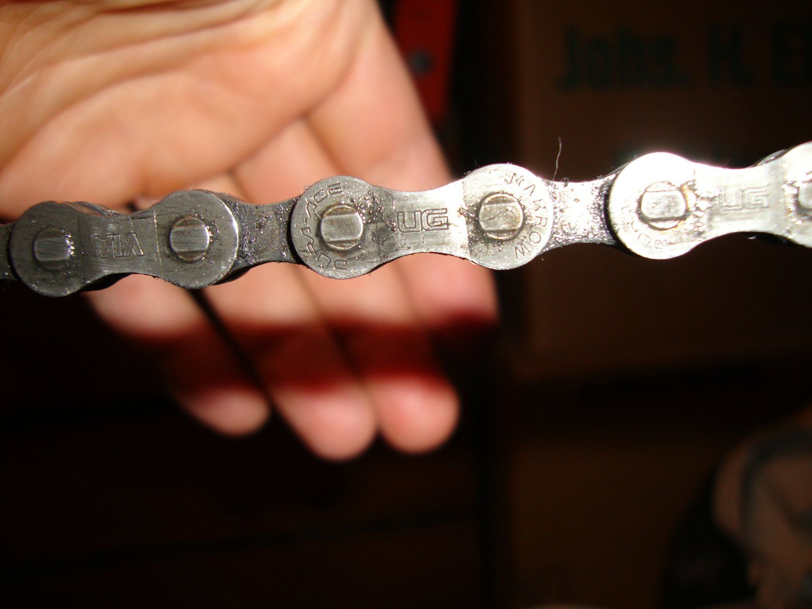

Hier ist aber noch zu erwähnen, dass Du eine Ultraglide Kette auf einem Hyperglide Zahnkranz fährst.
Das stimmt, es waren ja auch ursprünglich UG-Ritzel drauf, die ich jetzt erst ausgetauscht habe gegen eine HG-Kassette. Und es ist periodengerecht, mehr nicht. Soll es jetzt doch Richtung Bling-Bling gehen? Überhaupt nicht mein Anspruch, siehe neuer Vorbau, neuer Lenker, nicht periodenkorrekter Sattel, oder demnächst neue Look-Klickpedale. Es funktioniert, was will ich mehr? und ich bin froh, noch eine gute Hg-Dura-Ace-Kassette für lau ergattert zu haben.

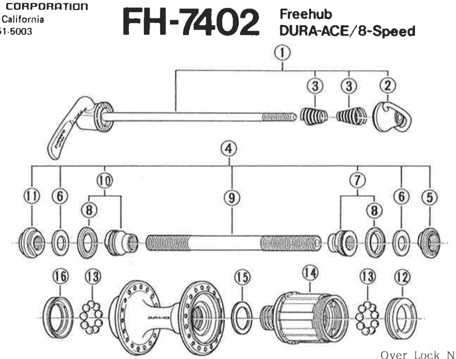

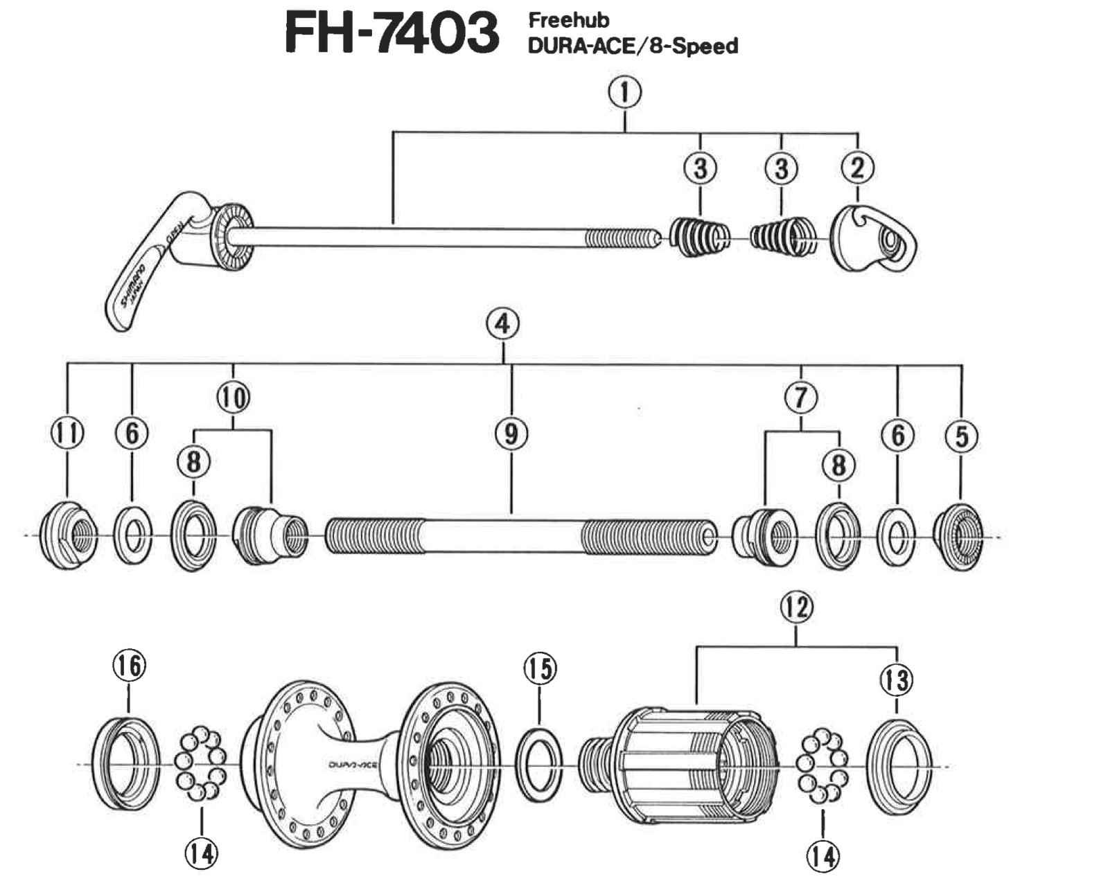

Schon komisch, das auf einer FH-7403 UG Ritzel drauf waren.
Es ist eine 7402. Lies in dem Thread von vorne, es gab ein Problem, und UG-Ritzel und das Abschlussritzel gaben mir und nicht nur mir Rätsel auf. Ich hatte auch das Gefühl, dass da etwas nicht stimmen könnte, aber vor 30 Jahren liefen diese beide Produktreihen noch paralell und es war nicht unüblich, dass gemixt wurde. Auch der Freilauf ist ein Mix zwischen HG und UG, kann beides verwendet werden, entweder verschraubt mit einem UG-Abschlussritzel oder einem HG-Abschlussdeckel.
Ne, eine 7403! Eine 7402 hat das kleine UG Abschlussritzel!
Das ist definitiv ein 7403. Eine 7402 hat kein Innengewinde!
Es ist übrigens auch besser, das es eine 7403 ist. Auf eine 7402 passen nur UG Ritzel und das Abschlussritzel ist ein spezielles mit einem kleinen Gewinde, was es so nur auf einer 7402er gab. Super selten und neu nur noch schwer zu bekommen!
Das Schaltwerk ist 7402. Der Freilauf hat ein Aussen-Gewinde, worauf ursprunglich ein 12-UG-Ritzel aufgeschraubt wurde UND ein Innengewinde, auf dem ein HG-Abschlussdeckel eingeschraubt werden kann.
Richtig, gab es nur bei der 7403. Es gibt übrigens auch keine komplette 7402er Gruppe! Der vordere Umwerfer zum Beispiel gibt es nur in 7400, 7403 und 7410.
