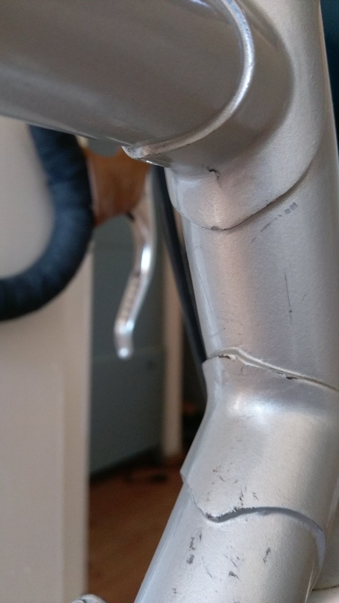

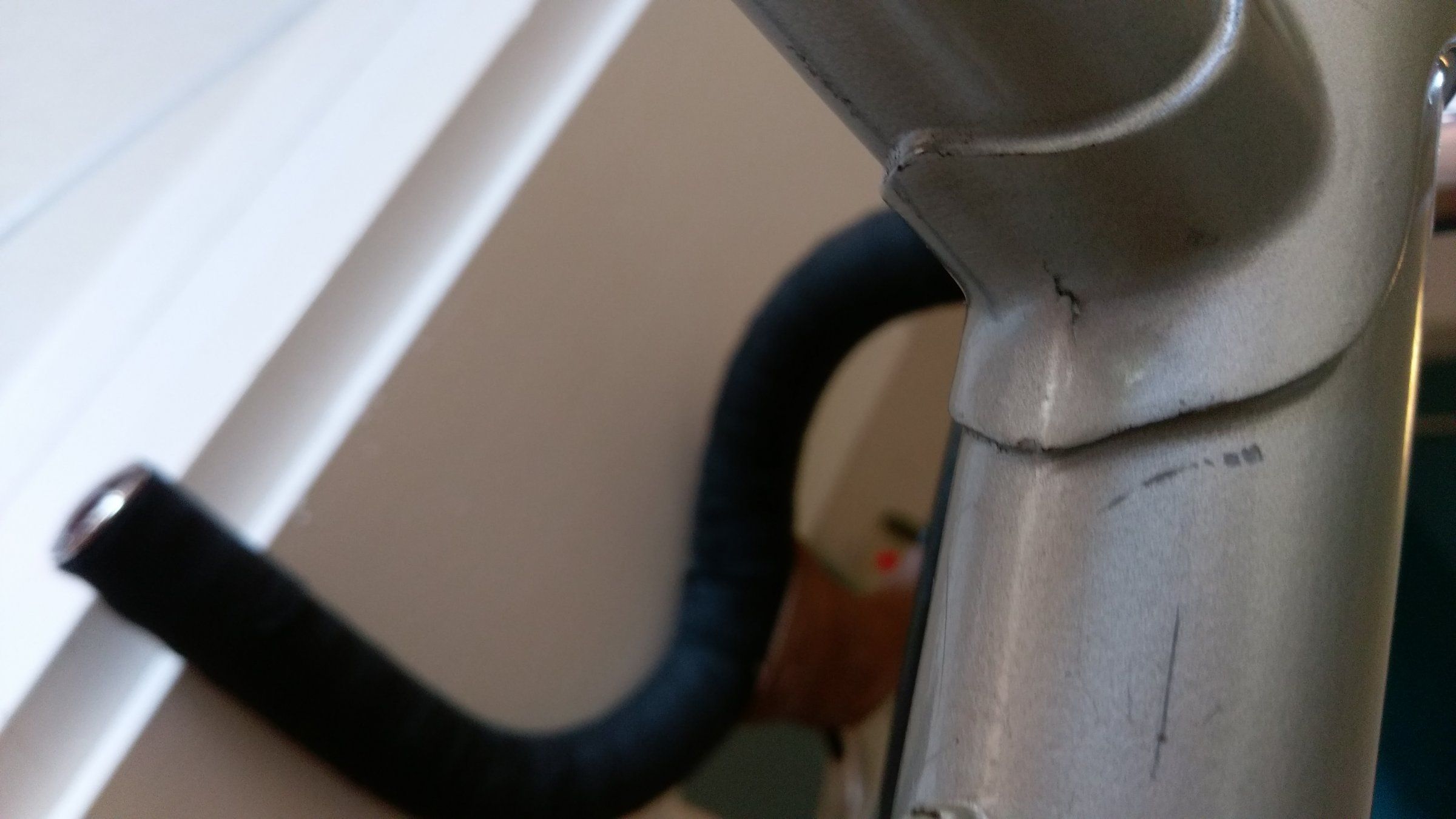

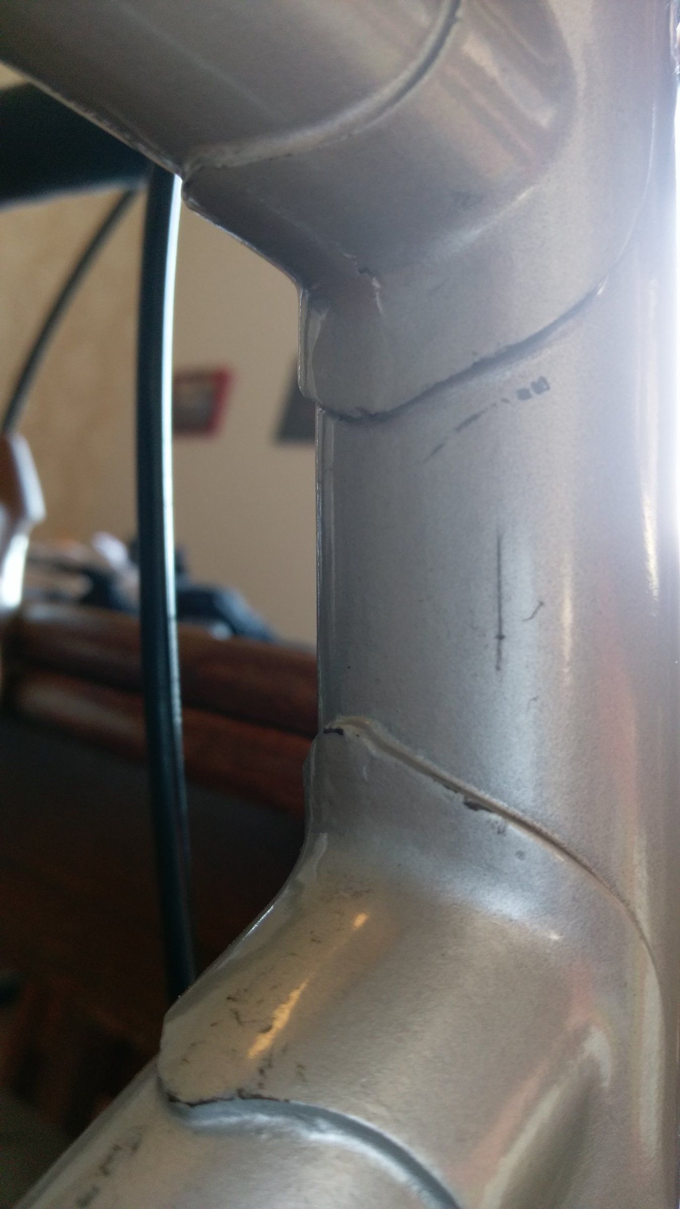

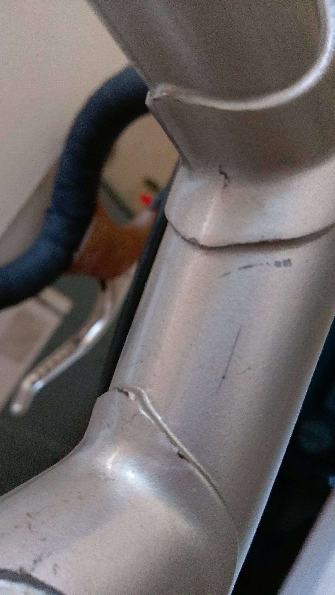

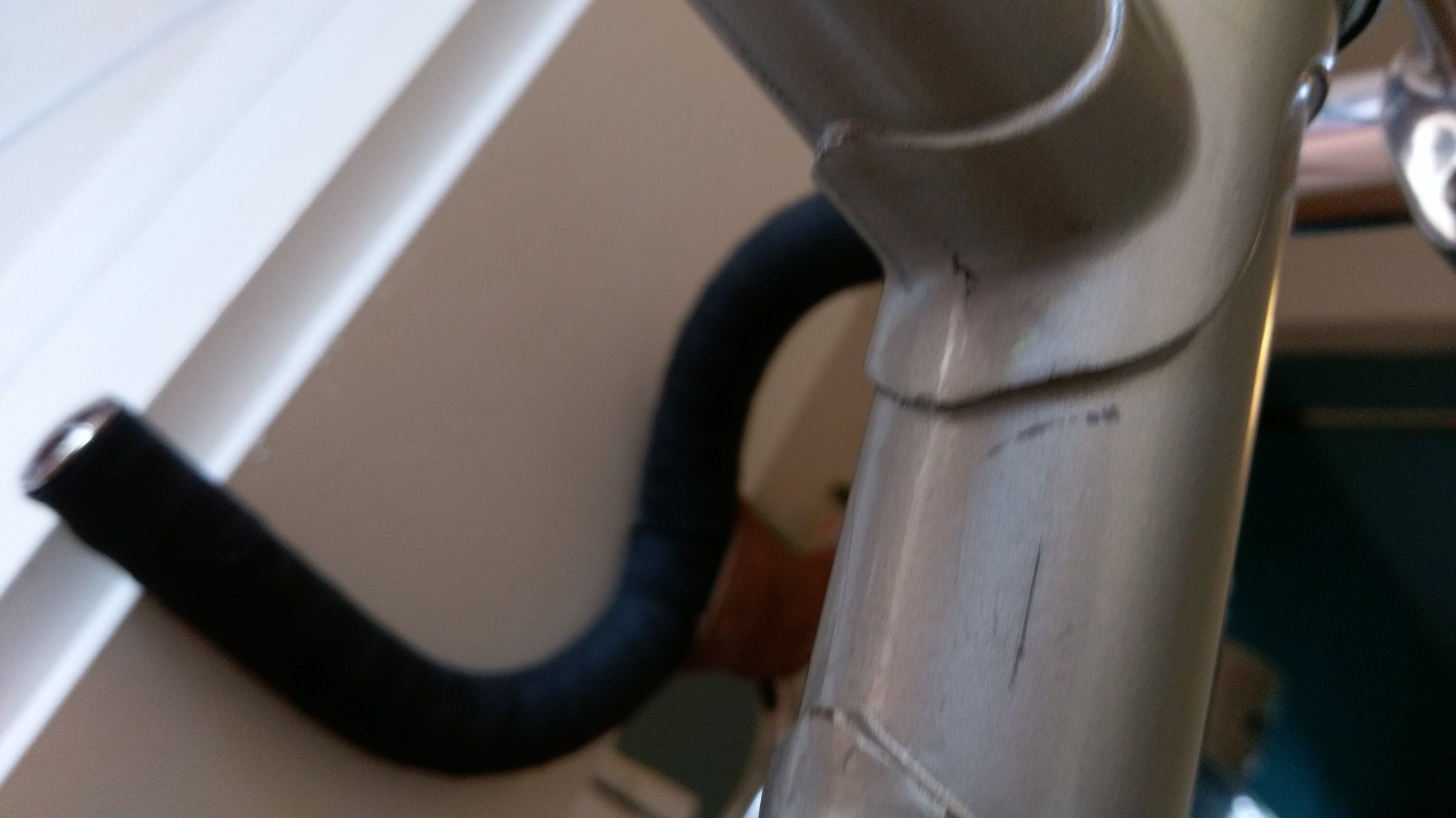

Beim Putzen habe ich eine Stelle an der vorderen Muffe am Oberrohr gefunden bei der ich mir nicht sicher bin was es ist. Riss im Rohr/Muffe oder Lack bisschen kaputt.
Hoffentlich könnt ihr mir helfen und sagen ob es gefährlich ist das Rad weiter zu benutzen oder nicht.

Ist das unter der oberen Steuerkopfmuffe? Lack abkratzen/schleifen, schauen ob da was ist, mit Lackstift ausbessern oder einfach nur mit Wachs konservieren, fertig.
