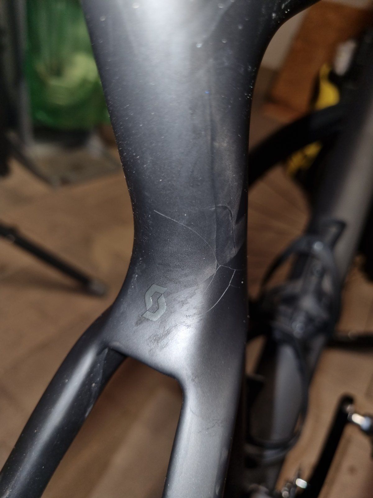

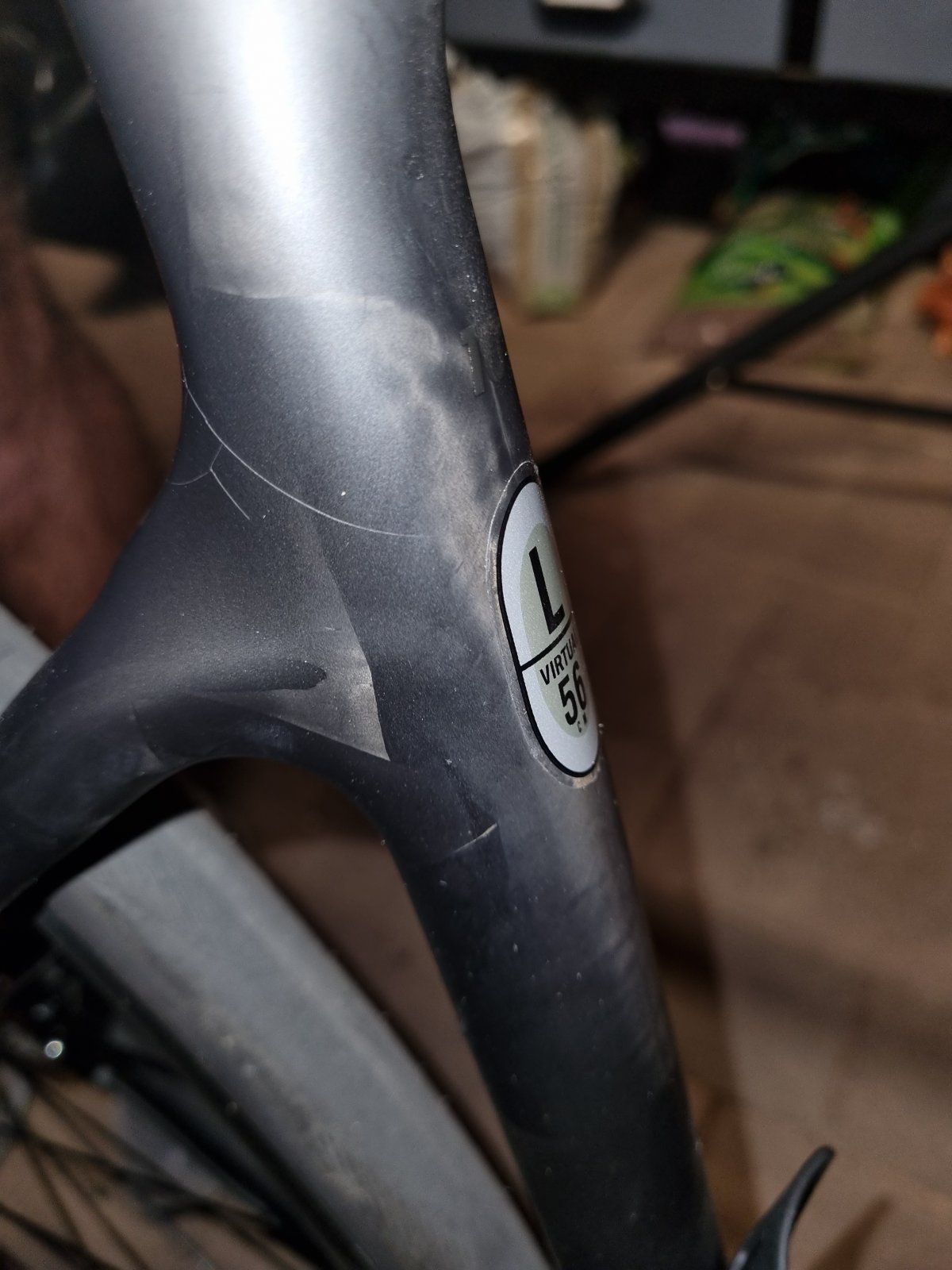

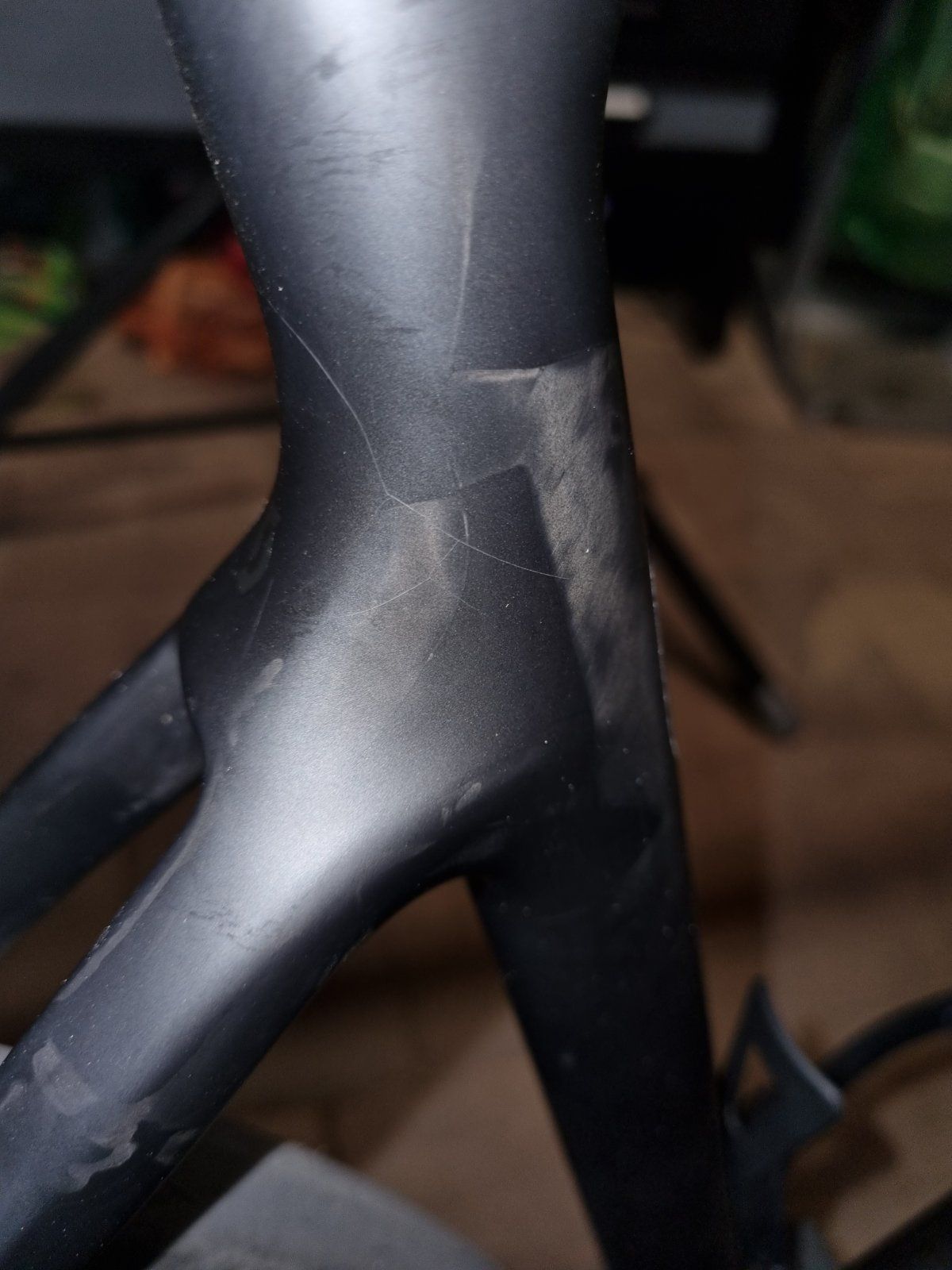

Ich könnte mich echt aufregen.
Da habe ich nach langem Suchen endlich ein schönes neues Rad in meiner Größe gefunden (Scott Addict 10).
Bislang bin ich damit ca. 120 km vollkommen problemlos gefahren.
Jetzt sehe ich heute Abend, dass der Rahmen im Bereich der Sitzstrebe feine Risse aufweist.
Klar könnte das nur im Lack sein (ist der Rahemn bei dieser Carbonstruktur überhaupt lackiert?), aber ich zahle ja keine 3500 EUR für ein Rad, das solch einen Schaden aufweist...
So ein Mist!
Würdet ihr das Rad noch weiter fahren bis es umgetauscht wird?

Ich könnte mir vorstellen, dass da etwas Bewegung im Carbon ist, was an sich nicht schlimm, vielleicht auch gewollt oder zumindest einkalkuliert ist, wodurch so ein Lack aber "brechen" kann. Bei einem neuen Rahmen sicher ärgerlich, aber ich würde es eher als optisches Problem ansehen und den Rahmen weiter fahren, zumindest wenn eh ein Umtausch ansteht. Dass das beim nächsten Rahmen wieder auftritt, kann natürlich sein. Ich glaube Rose hatte auch mal so ein Problem, das dann glaube ich durch einen anderen, wohl flexibleren Lack gelöst wurde - wenn ich das richtig in Erinnerung habe.

Seh' ich auch so, hatte ich auch schon bei verschiedenen Rahmen. Reklamieren und vorerst weiterfahren bis vom Händler eine Lösung kommt.

Ich würde das Rad umtauschen. Das ist kein guter Anfang wenn das nach 120 km so aus sieht. Das wird dich ewig wurmen.

Welches Modelljahr ist das Rad denn? Aufgrund der tief ansetzenden Sitzstrebe relativ aktuell, richtig?
Für solche (Garantie-)Fälle haben die meisten Hersteller eigentlich Rahmen und Gabeln für Replacement. Rede mit dem Händler, der müsste sich darum kümmern.
Jetzt seit Anfang der Pandemie dürften aber bei vielen Herstellern nicht mehr so viel im Backup sein, wie es davor mal üblich war - durfte die Erfahrung auch mit Cervélo machen, am Ende habe ich dann das Geld wiederbekommen nach ewigen Hin und Her was letztlich auch gut war, da das Modell eh nicht sonderlich gut konstruiert war (S-Series).
Aber frag mal nach einem Replacement-Rahmen. Viel Erfolg, das wird schon…
Edit: Behalten würde ICH persönlich es so nie und nimmer
