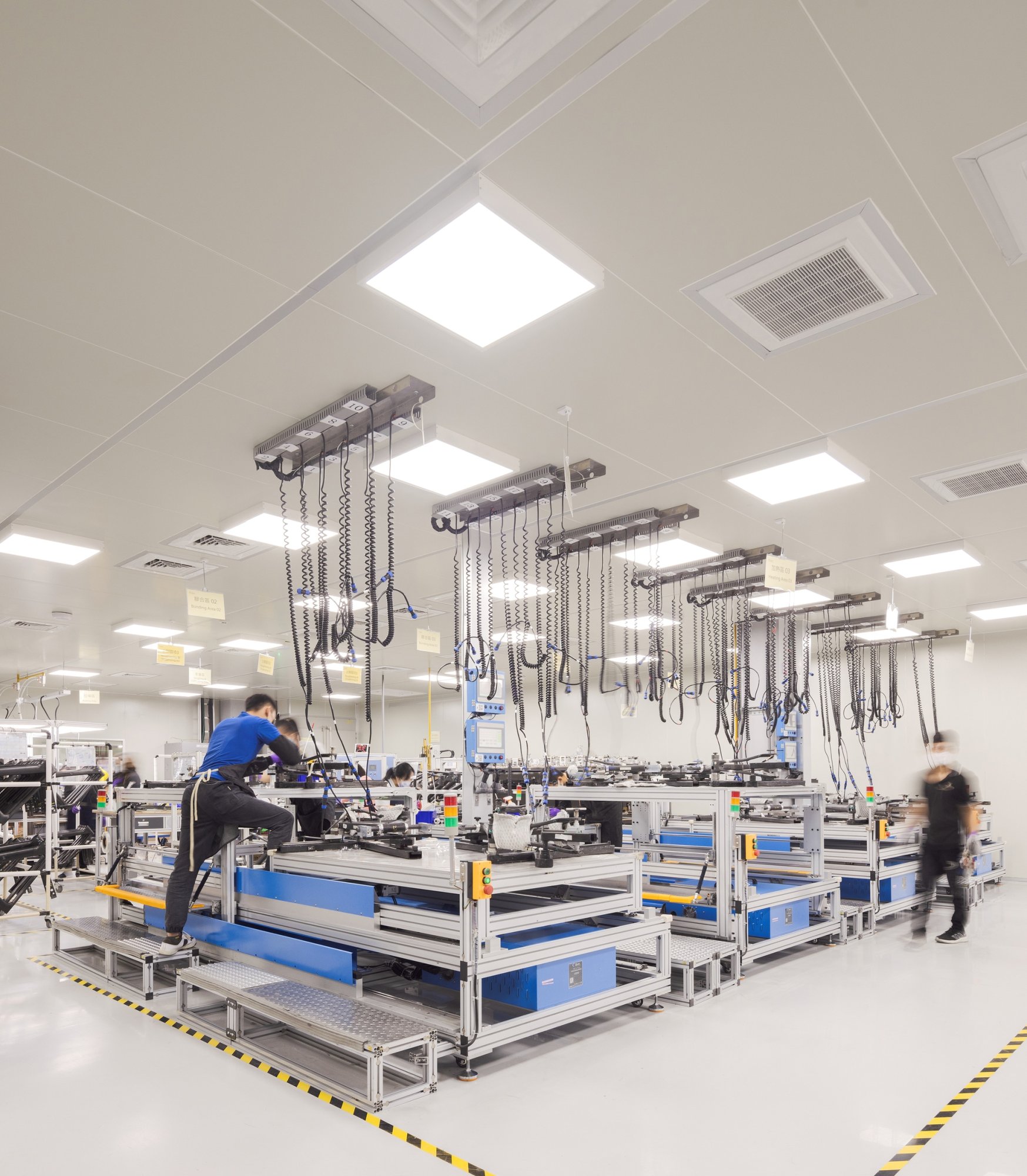

Du kannst dich ja mal in der Bonding-Abteilung bei Quest Composites vorstellen!
Fertigt die deutsche Automobilindustrie nicht die Fahrzeuge des letzten Jahrhunderts? ;)
Auf dem Bild siehst du wie das bei Quest gemacht wird.
BTW: 100kg auf der Waage sind 105kg mit Rennradoutfit. Bei vollständig ausgezogener Sattelstütze kann es je nach Rahmenmodell und befahrenem Untergrund schon zu Rissen kommen.

Ich weIß jetzt nicht was du mir mit dem Foto etc. sagen möchtest 🤔.

Und laminiert wird von den Chinesen immer noch händisch (das ist die Aussage des Bildes) und da kann es Fehler geben obwohl die Rahmen in der Endkontrolle noch getestet werden bevor sie nach D kommen.

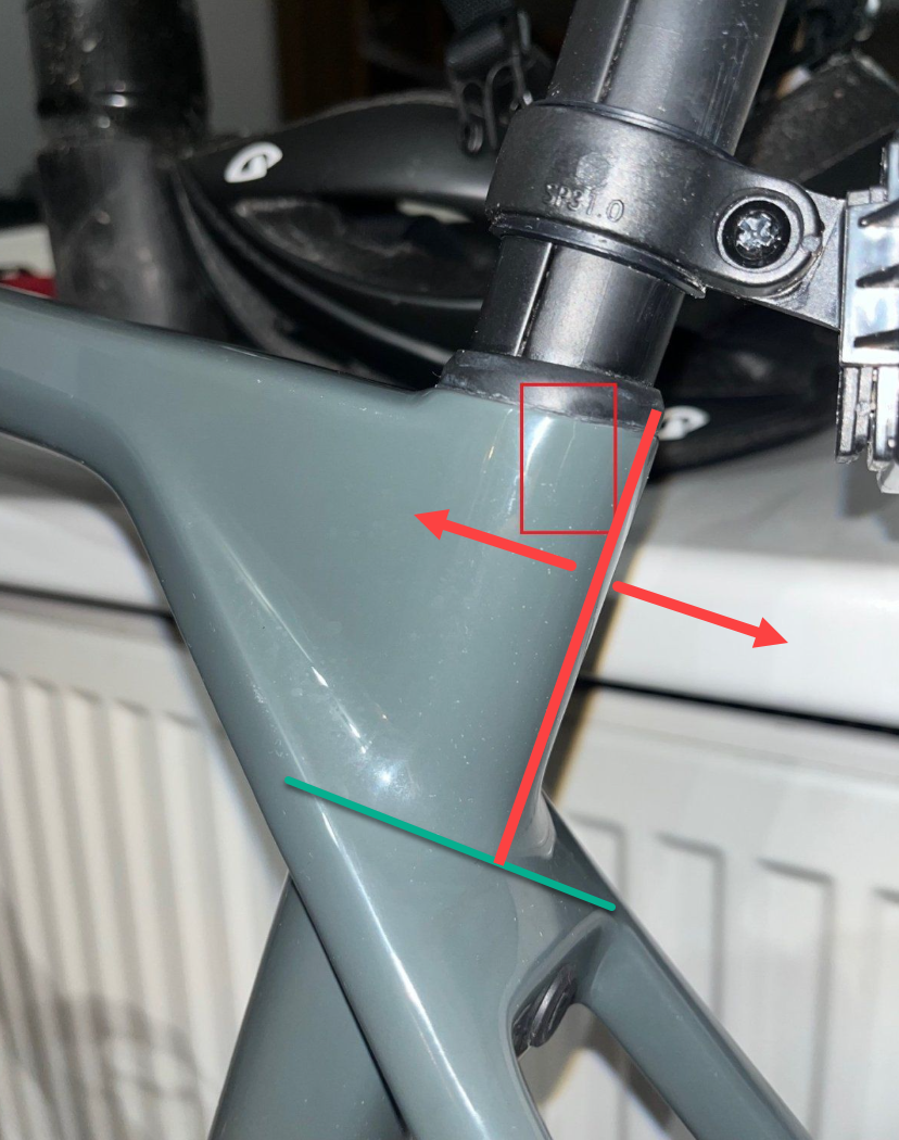

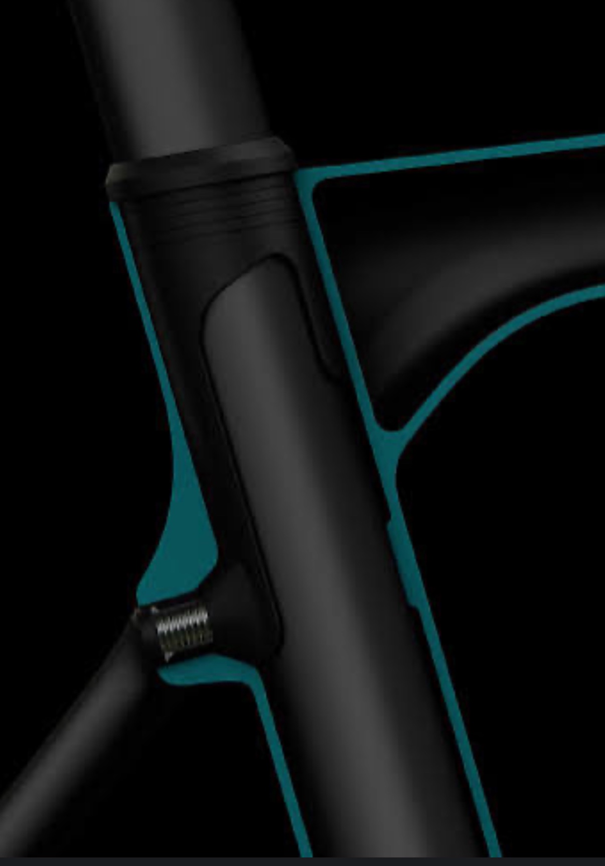

Das Kernproblem ist trotzdem nicht behoben: Die tiefe liegende Klemmung bleibt der Konstruktionsfehler. Oberhalb dieser Klemmung flext die Sattelstütze im Sitzrohr. Diese Relativbewegung stellt eine hohe Belastung dar, ganz besonders am oberen Ende des Sitzrohrs. Lack mag sowas auch gar nicht, daher die Lackrisse, nebenbei provoziert das auch Verschleiß an der Sattelstütze.

Meinst du eine Alu Sattelstütze in 400mm würde die Belastung reduzieren? Meine Carbon Sattelstütze ohne Setback federt wahrscheinlich aufgrund meines Gewichts und langen Auszugs relativ stark.
Eine lange Stütze wird die Belastung nicht reduzieren, denn die Stütze stützt sich nicht am Rahmen/Sattelrohr ab, sondern am Kunststoffinsert. D.h. die Stütze "schwingt" frei im Rahmen. Das siehst Du wenn Du Deine Stützt rausziehst und mit der Taschenlampe reinleuchtest. Daher bringt eine lange Stütze nichts.
Ohne Setback federt es weniger, nicht stärker.
Und was hältst du von einer Alustütze?
Ich dachte Du bist von Fach? Das Problem ist die Rahmenkonstruktion.
Bin nicht von dem speziellen Fach 😅.
Eine Alustütze hat wesentlich weniger Flex als eine aus Carbon. Daher erhoffe ich mir, dass die Belastung in dem Bereich etwas niedriger wird. Und ob mit oder ohne Setback müsste doch eigentlich fast egal sein weil der Hebel doch der gleiche ist wenn die Sattelposition überm Tretlager identisch ist.
