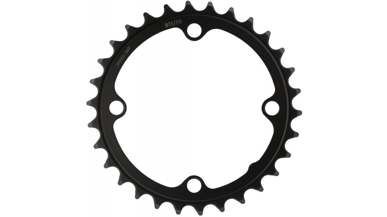

anbei das Bild des Kettenblatt aus dem Katalog/Online Shop.
Man sieht da deutlich, dass die Richtung des Einbaus eine Rolle spielt. Lass das gerade beim Händler klären. Vermute nun, dass dies (hoffentlich) die Hauptursache ist ;-)

Der Abbildung nach sollte die Beschriftung des kleinen Kettenblattes von der linken Radseite lesbar sein, nicht von der Kettenseite her!
Danke ThomThom,
d.h. das Katalogbild zeigt das Kettenblatt von Links und das Blatt wäre bei mir falsch montiert?
Ich check das nachher und das Rad geht morgen inne Werkstatt.
Merci
Klaus
Das ist ja das offizielle Produktfoto des Kettenblattes, wie es zB bei bike-components.de zu finden ist.
Diese Fotos zeigen doch in aller Regel die Blätter von der Antriebsseite, also von rechts. Demnach wäre das Kettenblatt richtig herum montiert, wenn die Fotos vom TE ebenfalls von der Antriebsseite aus geschossen sind, sehen ja so aus.
