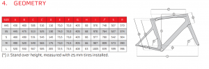

ich habe 84 SL und 62 Armlänge. Bislang hab ich Räder mit Stack 552 562 gefahren. oder eben dahin aufgespacert.
Oberrohr lag meist bei 535-442 mit 100mm Vorbau.
Nun hat das Noah ein 565 Oberrohr horizontal gemessen in M.
Das erscheint mir verdammt lang. Empfohlen wird mir aber M

Egal was da empfohlen wird. Größe M ist zu groß. Du bist mit S ja schon über deiner bisherigen Oberrohrlänge. Ausserdem ist das Steuerrohr bei M viel zu lang.
Ich sekundiere die Größe "S".
Der Stack passt da für dich mit nem 10mm Spacer, das ist top.
Bei deinen Maßen müsstest du bei dem Reach des S-Rahmens mit nem 90er oder 100er Vorbau hinkommen.
Das passt dann ganz gut.

Bin auch 176 cm mit 84 cm SL und würde keinen Rahmen fahren wollen mit > 550 mm horizontal gemessenem Oberrohr - in gewissen Grenzen kann man Vorbaulänge anpassen (z.B. 90 mm Vorbau mit horizontal gemessenem Oberrohr 555 mm usw.) aber das ist immer ein Kompromiss.
Meine Räder haben alle ein horizontal gemessenes Oberrohr zwischen 540 mm bis 550 mm. Da du ähnliche Maße hast wie ich empfehle ich Größe S bei dem Ridley Noah SL.
Ebenfalls Größe "S". Den Hinweis auf das Steuerrohr beachten. Mit 175 mm bei "M" hast Du schon fast ein Hollandrad.
Stack ist 572 beim M mit den Spacer ab Werk + Vorbau wäre dann der Stack+ ~ 670.
Der persönliche Stack liegt bei SL 84 bei 580 (!!) und nicht bei 542.
SL hat er 84. Sitzhöhe wäre dann ~ 74cm
740 - 670 = Überhöhung ~ 7cm !!!
Der Rahmen S wäre geeignet wenn er extrem sportlich sitzen will.
"S" ist bei ihm als Langbeiner Murks.
Die 6mm Unterschied im Reach zwischen S und M sind nicht der rede Wert.
Den M kann er dann ohne Spacer fahren wenn 7cm Überhöhung zu wenig sind. Dann kommt er locker auf ca. 11cm und das Bike sieht clean aus und nicht so vermurkst beim "S" mit Spacertürmchen.

Beim Ridley liegen zwischen S und M 6mm, deswegen kann er beide fahren jenachdem welche Überhöhung er fahren kann.
Da gibt es keine pauschalen Aussagen.
