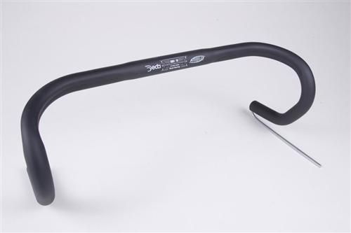

kann mir jemand ein Foto, eine Makierung oder ein Maß benennen an welcher Stelle man den STI Schalt-Bremsgriff richtig an den Lenker monitert. Hier das Bild vom Lenker.

Wenn der Lenker auf den geraden Enden des Unterlenkers plan auf einem Tisch aufliegt (Lenkerenden einfach mit 2 Büchern beschweren), dann sollten die unteren Enden der STI´s entweder ebenfalls aufliegen oder max. 1-2 cm hoch in der Luft schweben. Die spezial-STI´s für kleine Hände dürfen noch etwas höher schweben. Von vorn gesehen soll der obere Bremsheebelanteil der STI´s mittig vor dem Lenkrohr stehen. Ich persönlich verbaue die STI´s bei mir entsprechend meiner Griff-Vorlieben etwas innen-rotiert, was aber von der Stylepolizei stets bekritelt wird.
Die endgültige Position der STI´s zum Fahrer ergibt sich dann natürlich mit der Montageposition des Lenkbügels im Vorbau. Hier kann man den Lenkbügel steiler (hoch aufragende STI´s mit guter Stützwirkung) oder stärker nach vorn rotiert (tiefere Position, Knubbel mit weniger Handgelenk-Abknickung greifbar, dafür geringere Stützwirkung) montieren. Eine optisch gute Richtlinie bei Sloping-Rahmen ist, den geraden Lenkeranteil an den Lenkerenden parallel zum Oberrohr auszurichten.
