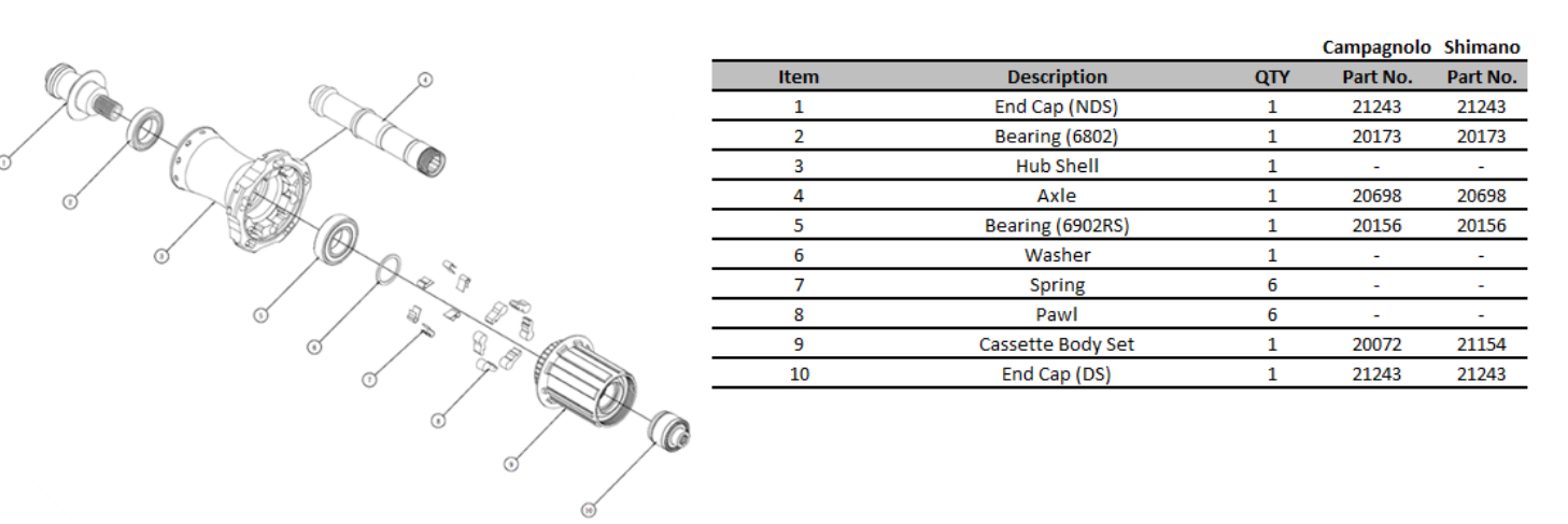

Nun ist mir aufgefallen das mein hinteres LFR im eingebauten Zustand seitlich Spiel hat...
Habe alles zerlegt, versucht an den Lagern zu rütteln, sieht alles fest aus... hab dann alles wieder zusammengebaut, nach wie vor Spiel.. würdet ihr einfach mal alle Lager ersetzen?
Konnte nun endlich eine Expl.Zeich. finden, ich glaube zwischen Lager und Freilauf der Washer fehlt . . zumindest wäre mir dieser nicht aufgefallen... das könnte das Spiel erklären..
Finde leider absolut keine Ersatzteile, wird also wohl auf Testen von Universalteilen rauslaufen :confused:
