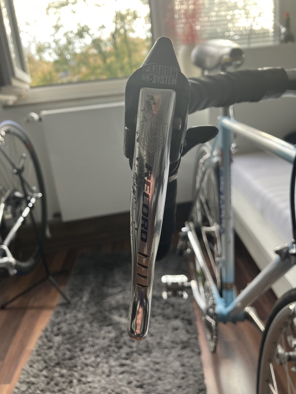

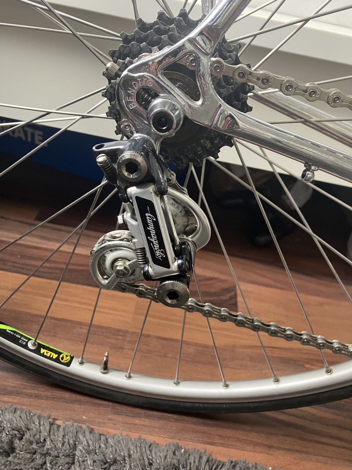

Hallo zusammen! Ich hätte eine Frage an die Schrauber hier:
Ich habe noch eine alte Campagnolo Super Record-Gruppe von meinen Opa rumliegen, die ich nicht wegschmeißen oder verkaufen möchte. Auf Rahmenschaltung habe ich aber auch keine Lust.
Im Internet hatte ich gelesen, dass Campa 8-fach, denselben Ritzelabstand wie Shimano 7-fach hat, daher würde ich die Gruppe gerne mit 7-fach Shimano Ritzelpaket und Campa 8-fach STIs verbauen.
Weiß jemand, ob das Schaltwerk das mitmacht oder bekomme ich da von der Geometrie her Probleme? Hat das jemand schon mal versucht?
Kann ich damit vernünftig schalten (den leeren Gang ausgenommen) oder brauche ich doch auch ein Schaltwerk für 8-fach?
Bilder hänge ich an :) Bin gespannt auf eure Antworten, danke im Voraus!!

1. Das ist zwar Campagnolo, aber nicht 8-fach, sondern "x-fach", denn zur Zeit dieser Schaltung war bei Campa noch keine Indexschaltung im Programm. Du kannst damit zwar 8-fach schalten, aber nicht indexiert.
2. Somit hat diese Schaltung hat keine bestimmten Schaltschritte, die mit irgend etwas kompatibel oder gleich sein könnten, weil sie nicht auf bestimmte Schaltschritte hin entwickelt worden ist. Die Schritte sitzen im Hebel und das Schaltwerk muss die Schritte in einen bestimmten Weg von Ritzel zu Ritzel übersetzen. Das geht natürlich nur, wenn Schalthebel und Schaltwerk (und eigentlich auch die Ritzel) aufeinander abgestimmt sind.
Das kann vielleicht zufällig irgendwie funktionieren, aber keiner gibt eine Garantie, weil da auch noch die Kette und die Ritzelform Einfluss haben.
Also kann man grundsätzlich sagen, dass es nicht funktioniert.

Okay, danke schon mal für die Antworten!
@Bonanzero
Dass die Schaltschritte im Hebel sitzen verstehe ich, dass die Indexierung auf die Ritzel abgestimmt sein muss, ist mir auch klar.
Der Hebel ist 8-fach, soweit so gut. Was ich noch nicht ganz verstehe, ist glaube ich, inwieweit das Schaltwerk Einfluss darauf hat.
Dass die Schaltung eigentlich für nicht indexierte Schaltvorgänge gemacht ist, ist auch klar, daher verstehe ich auch, dass es nicht auf die Gang-Anzahl selbst ankommt. Ich habe nur keine Vorstellung inwieweit das ein Ausschlusskriterium für Index-Schalthebel ist oder nicht bzw. Warum das dann nicht indexiert gehen sollte, wenn das Schaltwerk doch sowieso insoweit flexibel ist.
Dass im Normalfall alles Serien-passend ist oder sein sollte ist ja auch klar.
Der Schalthebel zieht ein definiertes Stück am Bowdenzug, das bewegt das Schaltwerk ein definiertes Stück (da gibt es auch verschiedene Übersetzungen), Dein Schaltwerk ist dafür nicht gemacht weil das zu dieser Zeit keine Rolle gespielt hat.
Das wird alles Morkelei und wird nicht gehen, egal ob Du das akzeptieren kannst oder nicht 😉😃👋🏻
Vor allem hat das Schaltwerk kein Schraegparallelgramm. Shimano hat mit Einfuehrung des SIS nicht ohne Grund auf das Auslaufen des entsprechenden Suntour-Patents Mitte der 80er gewartet. Die Geometrie des Super Record erfordert Overshifting mit dem Schalthebel fuer saubere, schnelle Gangwechsel. Das kann der Ergo nicht, wohl aber die Synchro-Hebel, fuer die es einen Index-Einsatz fuer das Super Record-Schaltwerk gab. Das waere die einzige Moeglichkeit das Schaltwerk indexiert zu bedienen.
Ausprobieren kannst du die Kombi, die du hast ja spasseshalber trotzdem mal.
Vermutlich funktioniert es nicht (sauber) in allen Gängen.
Man kann mal die normale Klemmung wie auch die Hubbub Klemmvariante testen und ggf die Einstellung auf die Kassettenmitte hin versuchen (damit der Fehler der Sprünge möglichst klein bleibt).
Bleibst vermutlich trotzdem Gemurkse.
Für eine saubere Funktion auf einer Shimano 7speed Kassette brauchst du ein passendes Campa 8speed Schaltwerk.
Das harmoniert perfekt, du sperrst den 8. Schaltschritt aufs (fehlende) größte 8. Ritzel am Schaltwerk mit der L-Anschlagschraube. Dann gibt es keinen leeren Schaltschritt.
