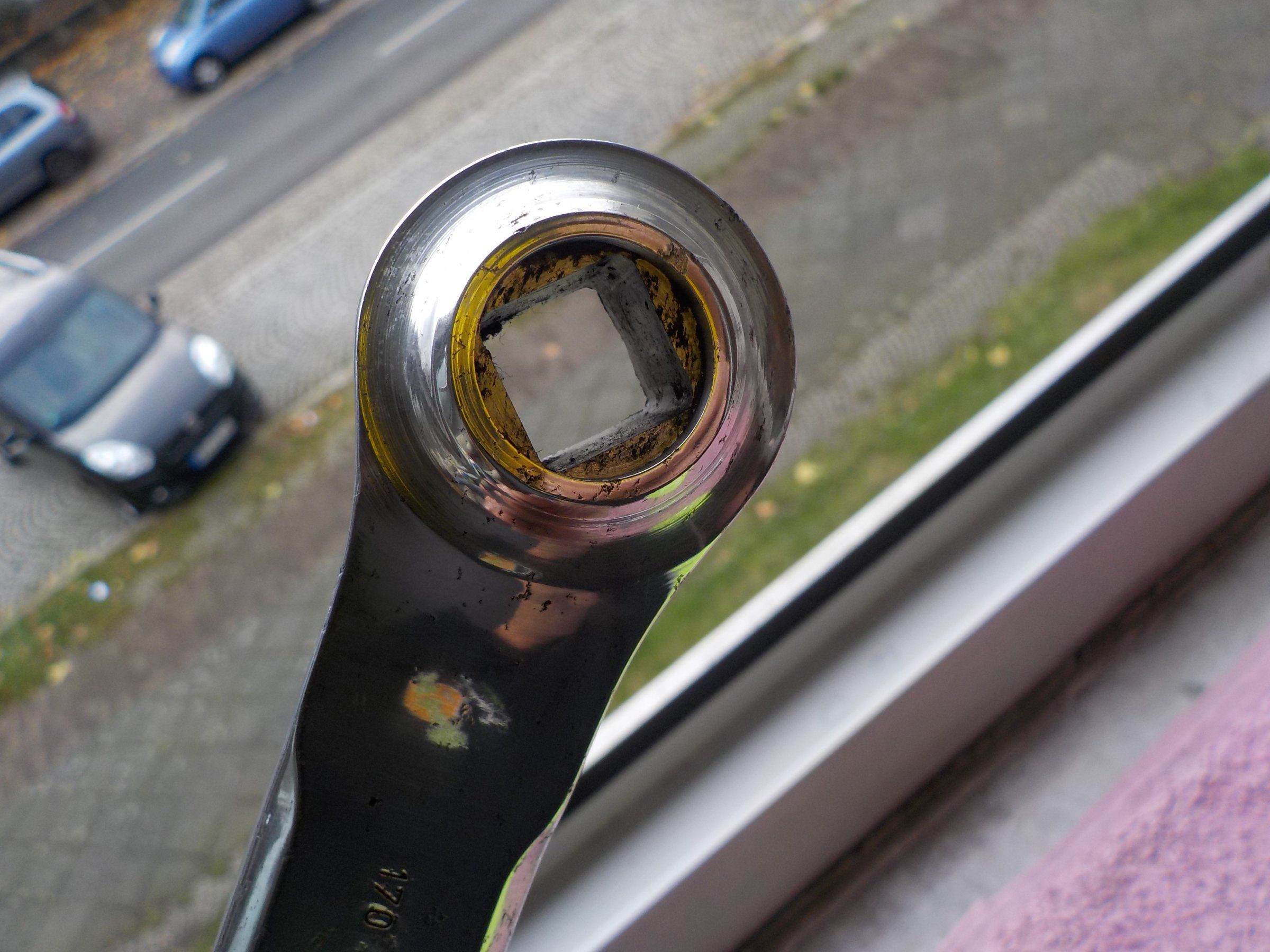

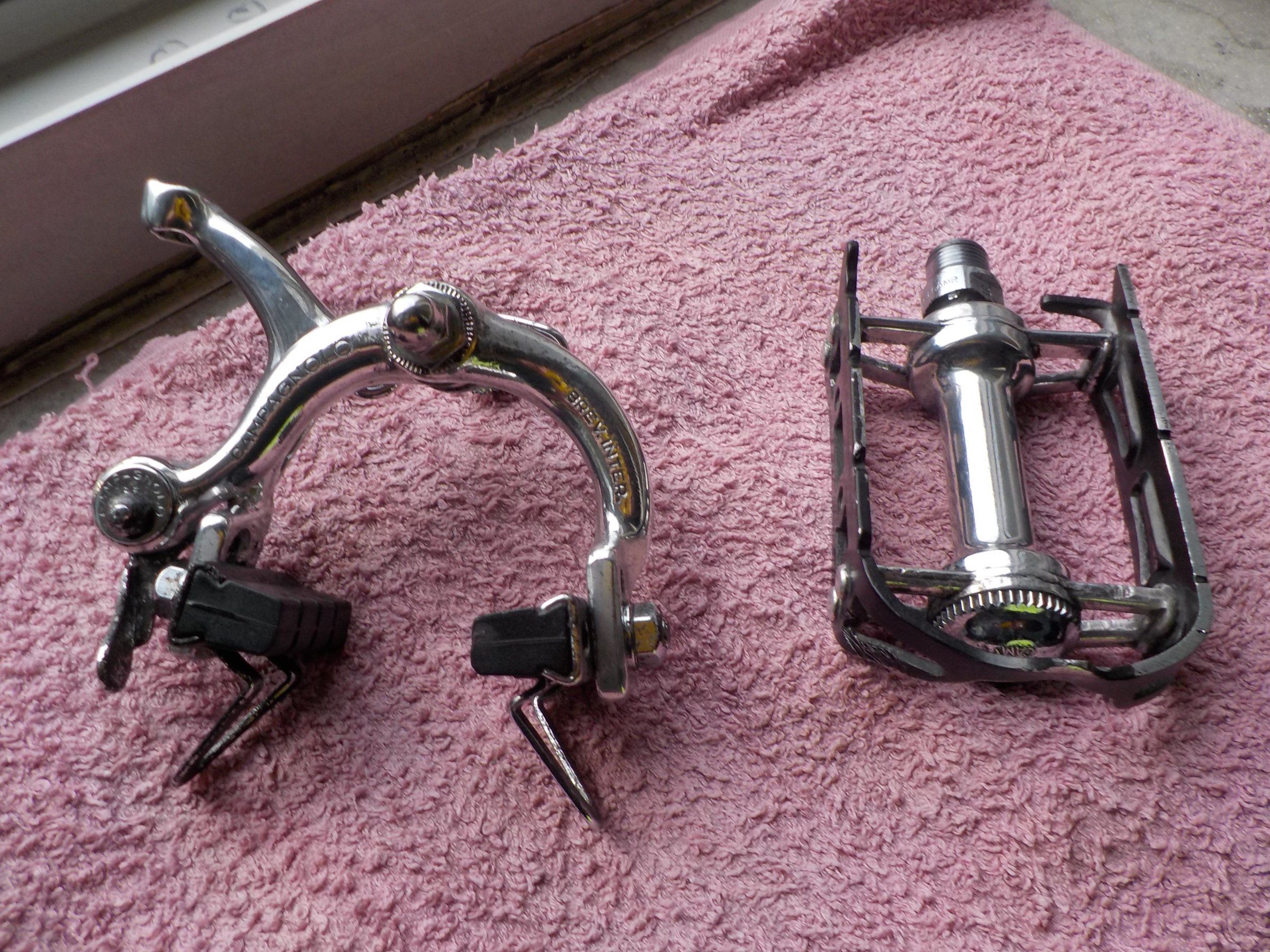

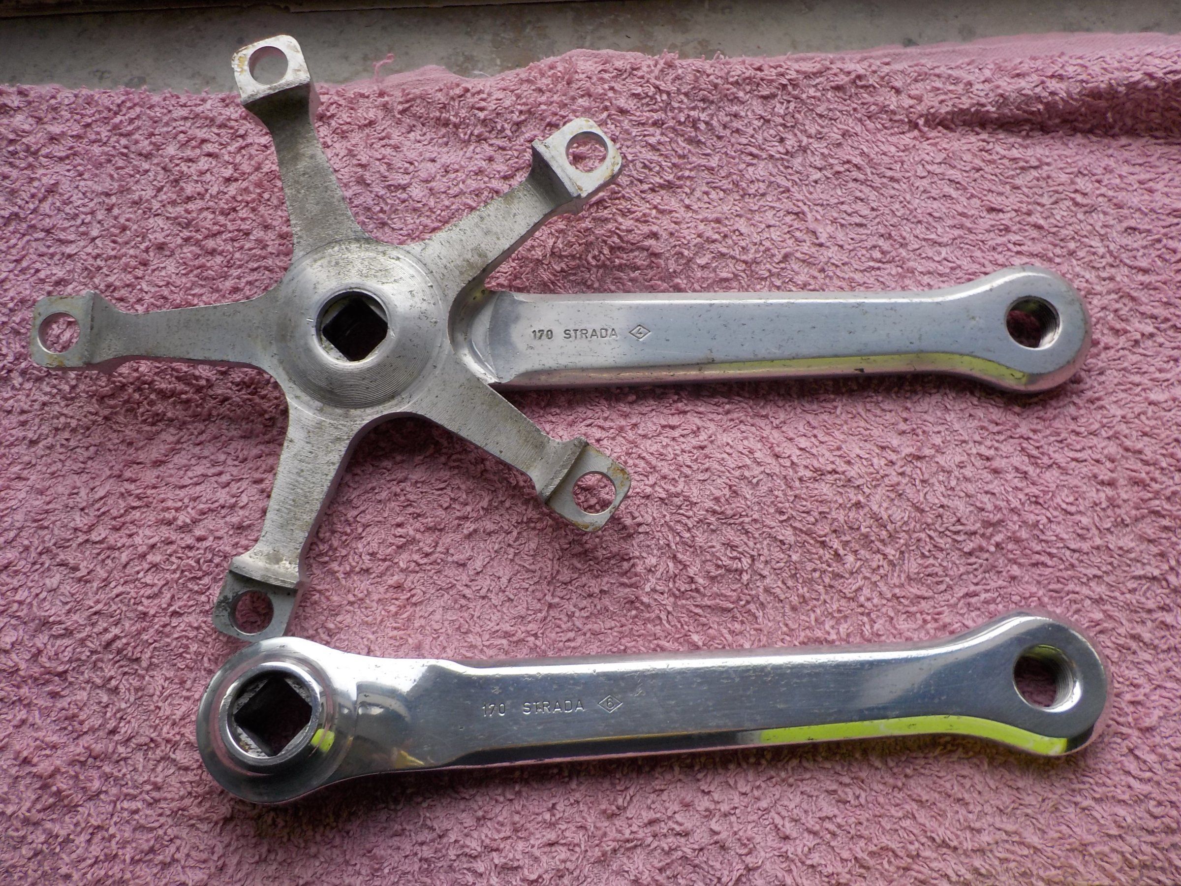

Hier kommen die Fotos von der Kurbel und ich hab ein Pedal und eine Bremse auch dazu gelegt...Ich hab da jetzt über 15 Std schon gewienert&poliert und finde das Ergebnis recht ansehnlich...Ich denke,ich lasse die Teile vorerst so und schau,wie die sich am neulackierten Rahmen machen...Zur Not muss ich dann nochmal überpolieren...Leider sind doch recht viele Kratzer aufgetaucht,die ich vorher nicht gesehen hab...Schaut selbst...Einziges Manko,was ich finden konnte,ist,daß die Kurbelschraube so fest angezogen wurde,daß die Unterlegscheibe 2 ganz kleine Abdrücke gemacht hat-kein Plan,ob das an dem Patronenlager von Shimpanso gelegen hat,also daß Campa sich mit Shimano einfach net verträgt-auf dem 3.Foto sieht man deutlich die Stellen von der Unterlegscheibe...Beim montieren dann eine etwas dickere Unterlegscheibe rein oder so lassen mit der alten?
Ich hatte versucht,die Bremsklotzhalter schwarz zu machen,aber sah noch bescheidener aus-hab extra ein schwarzen dran gelassen...

Bremse und Pedal sehen ja schon ganz ordentlich aus.
Den schwarzen Bremsschuh allerdings finde ich auch nicht so prickend. Hat es so meines Wissens auch nicht gegeben.
Bei der Kurbel geht aber noch was. Aber bevor du nun tagelang polierst, würde ich lieber nach der Lackierung alles mal zusammensetzen um zu sehen, ob du nicht noch das eine oder andere Teil esetzen musst.
Meinst du den Abdruck der Unterlegscheibe auf der Innenseite der Kurbel? Da gehört eigentlich keine hin und passt auch keine rein. Das hab ich vermutlich falsch verstanden. Dafür scheint die Kurbel (zumindest kettenblattseitig) ohne Unterlegscheibe unter der Kurbelschraube montiert gewesen zu sein; den Riefen nach zu urteilen.

Unter beiden Campa Kurbelschrauben war jeweils ne kleine Unterlegscheibe->Kettenblattseite is die zu sehen...Warum weiß ich auch nicht,aber die brauchen dann nicht montiert werden beim Neuaufbau...*im Kopf notiert*
Schwarz kommt ab,war nur ein Versuch...

Die Unterlegscheiben gehören da schon rein, möchte ich behaupten..
Doch, da muss eine Unterlegscheibe drunter, aber vermutlich eine größere.
Alles klaro...
Dann fehlt mir nur eine Campa Super Record Welle...Und nächste Woche poliere ich alles nomma über...
Bei der Kurbel würde ich vor dem polieren nochmal mit 500er und 1000er Schleifpapier nass schleifen, dann polieren.
Dann sollten 80-90% der Kratzer weg sein.
Bei meiner Sugino war das nach dem ersten Durchgang auch so. Nach Schleifen und Polieren sah's dann so aus:
Sieht super aus...
Kettenblätter auch poliert?
Ich hab 600er und 1200er ausm Baumarkt bekommen und werd das dann so versuchen...
Jepp! Gleiche Behandlung.
Allerdings ist das Kettenblattschrauben aus ner anderen (härteren) Alu-Legierung und lässt sich schlechter polieren...
