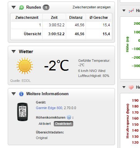

Hier mal die Einstellung der Höhenmeterkorrektur im klassischen Design. Die ist innerhalb der einzelnen Aktivität zu erreichen. Ob es die auch im aktuellen Garmin Connect gibt weiß ich nicht. Vielleicht gibt es die aber auch generell für den 1000er nicht, was mich allerdings sehr wundern würde.
Ok, habe die Einstellung gefunden - ist bei mir auch deaktiviert.
