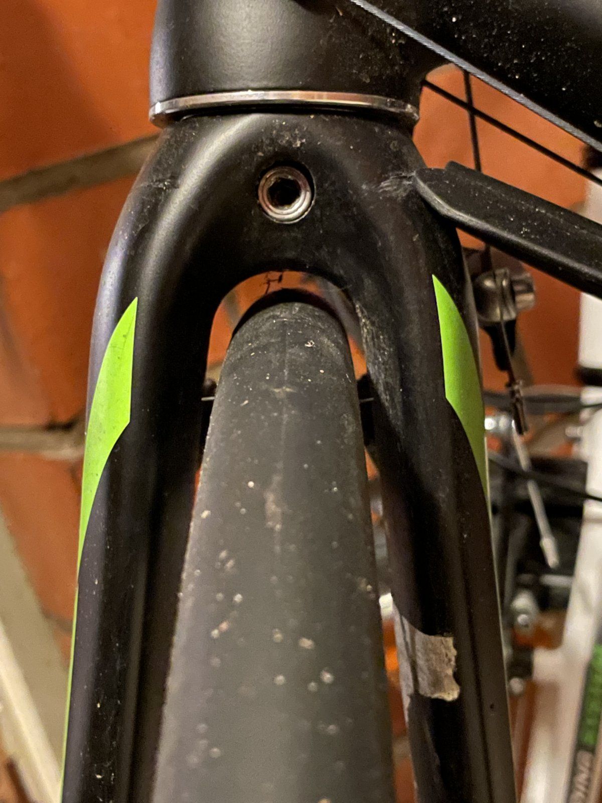

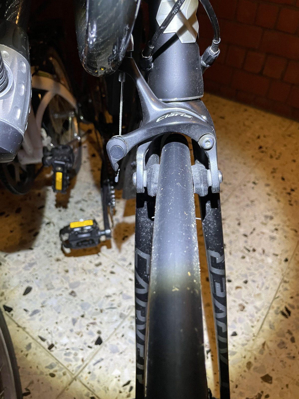

Ich hab mal 2 Bilder vom vorne gemacht. Ich hab Michelin Marathon 25-622 (700x25) drauf. Kannst du anhand den Bildern etwas sagen? Die felgen sind 28 zoll. Das mit dem ETRTO hab ich auf anhieb nicht verstanden. Muss ich mich mal einlesen. Ich danke dir!

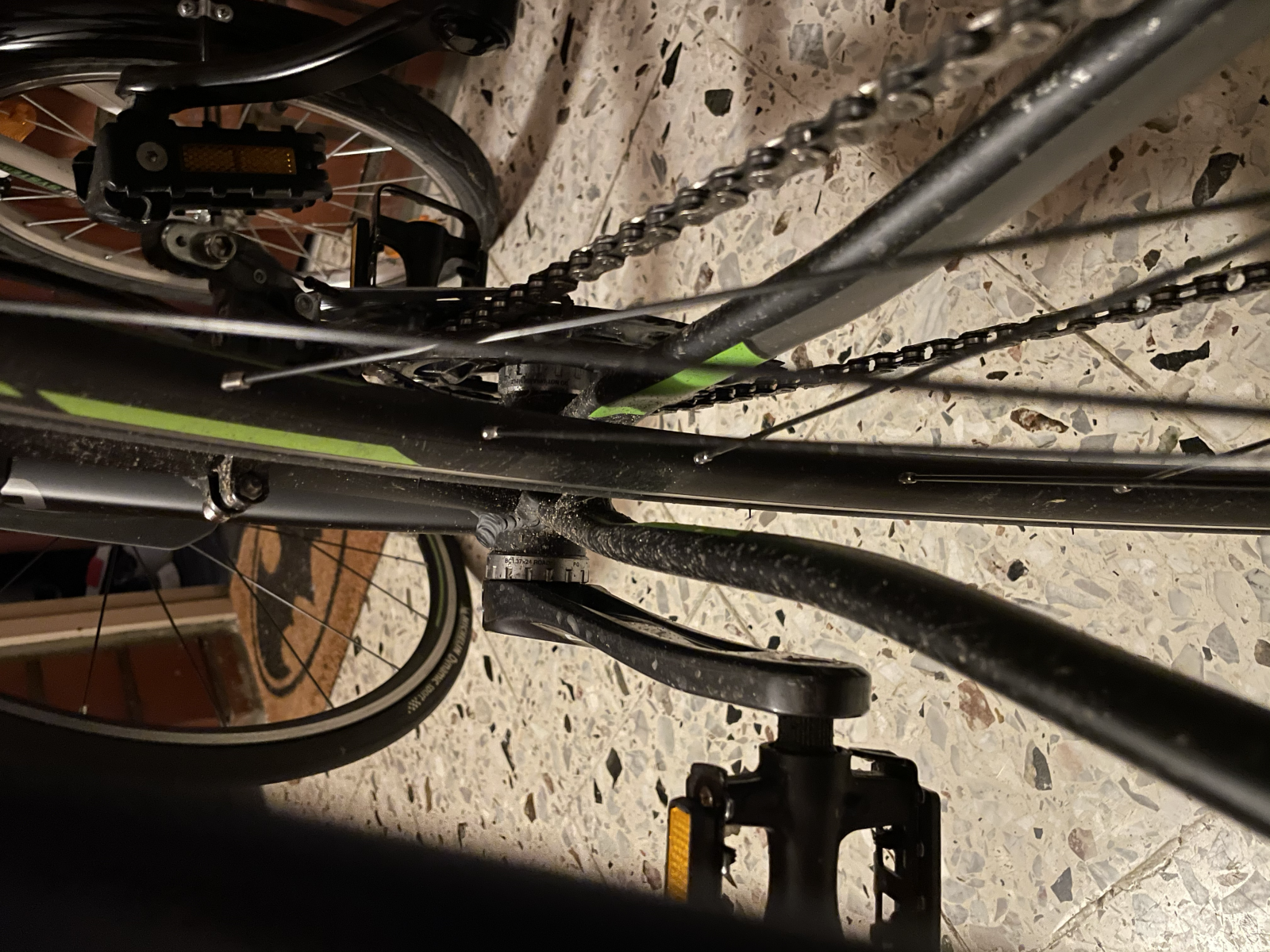

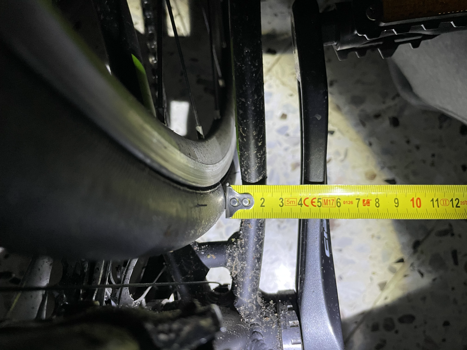

Das Reifenproblem existiert nur an der Kettenstrebe und den Bremsen. An der Gabel ist das nie ein Problem. Du mußt also mal schauen ob 3mm Breite möglich sind. Auf jeden Fall ist es ein deutlicher Komfortgewinn auf 28mm aufzurüsten da man dann auch mit weniger Luftdruck fahren kann.
Die Kettenstrebe hab ich gar nicht auf dem schirm gehabt. Ich muss noch Viel lernen ;-) Also ich denke 28mm müsste möglich sein oder? Andere Laufräder brauch ich aber nicht oder?
Jein, die Reifen bauen dann ja auch höher, und auch wenn man dem Bild nach meinen könnte, dass 3 mm mehr noch passen könnten, so klemmt sich auf einmal jedes Steinchen, was kurz am Reifen kleben bleibt, zwischen Reifen und Gabel. Hab das auch bei einem 10 Jahre alten Stevens Carbonrahmen, der verträgt vorn nur 23er, bzw. 25er geht noch, aber dann hab ich das Steinchen-Problem, bzw. selbst Laubblätter bleiben dauernd hängen und schleifen.. nervt alles sehr.
Ein 28 oder sogar 30er Conti GP 4 Season sollte da noch durchpassen.
na ja, nicht nur Steinchen oder diverser Dreck -- ich fahre hinten immer noch nur 25mm, da ich bei einem 28mm-Reifen das Hinterrad nur ohne Luft rausnehmen kann und so auch nur reinbekomme. Liegt natürlich auch an der Art wie bei meinem Rad die Ausfallenden aussehen. Würden die Öffnungen gerade nach unten gehen oder nach schräg nach hinten, dann könnte es klappen.
