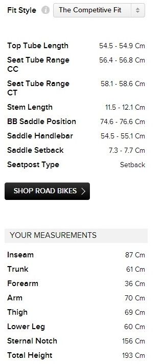

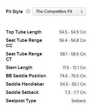

Hallo!
Ich habe mich heute nochmal per Freundin vermessen lassen - also
rennrad3-jpg.98822
So sollte das Fahrrad aussehen : )
Dann wäre
http://kleinanzeigen.ebay.de/anzeigen/s-anzeige/rennrad-stevens-rh58/135810502-217-3460?ref=search
doch eigentlich passend oder?
Gibt es irgendwie möglichkeiten den Preis bei solch einem Angebot runterzuhandeln?
lg Christoph

Die Rahmenhöhe haut zwar hin, aber warscheinlich nicht die Länge, die soll ja 55cm betragen .Ich würde eher nach nem 56er Rahmen gucken. Das passt besser und ein kleinerer Rahmen fährt und steuert sich auch besser. Rennfahrer nehmen Rahmen immer kleiner als rechnerisch richtig.

Wenn deine hier angegebene Größe stimmt, dann kannst Du dein C-Fit Ergebnis in die Tonne kloppen. Bei 195 ist der 56 Rahmen gnadenlos zu kurz.
Ein typisches Beispiel für Shit in shit out - mach die Messung nocheinmal mit deiner Freundin, schaut Euch aber die Videos und die Beschreibungen zum richtigen Messen an - sonst kommt so ein Mist raus.

Das (die Größe des TE) hatte ich ja ganz vergessen. Stimmt, dann in die Tonne kloppen.
hey sorry - wir haben wie gesagt mal richtig nachgemessen - bin "nur" 193 groß - und die anderen werte sollten auch soweit stimmen 🙂
Nur mal zum verdeutlichen - ich habe eine SL von 85 cm - heisst nur zwei weniger als Du und bin 177 groß. Ich fahre einen 550 mm Rahmen, den behaupte ich mal ganz gut passt. Ich habe eine Überhöhung von ca. 13 cm. Glaubst Du immer noch, dass Du einen 55er Rahmen fahren kannst?
naja das sind die werte die ich mal so laienhaft gemessen habe mit meiner freundin : )
ich wunder mich auch schon die ganze zeit warum aufeinmal mein körper so unförmig wirkt - wenn das hier gerade alles so lese
vielleicht habe ich die Schrittlänge immer falsch gemessen !?
Schrittlänge soll ja die Stelle sein wo nachher der Sattel liegt oder?
Lass Dich nicht verwirren. Die Werte die Du zu Anfang gepostet hast waren doch ok - Rahmenhöhe ca. 60 - 62. Die Rahmenhöhe ist nicht ganz so wichtig - das Oberrohr ist wesentlich wichtiger. Wenn deine SL 87 cm ist müsste ich ja auch ein gleich großen Rahmen wie Du fahren überspitzt gesagt🙂. Es gibt nur ein Problem - ich bin 20 cm kleiner:bier:. Dein Oberkörper und deine Arme müssen ja irgendwohin und daher brauchst Du einen Rahmen mit einem längerem Oberrohr richtung 590 - 620 mm. Am besten ist noch einmal nach C-Fit messen (Videos beachten und ganz genau messen!) und die Werte hier posten. Eine schöne Alternative wäre auch - geh doch zu einem Fachhändler und fahre Räder probe - wenn Du Dich wohlfühlst kann die Größe nciht ganz so falsch sein.
