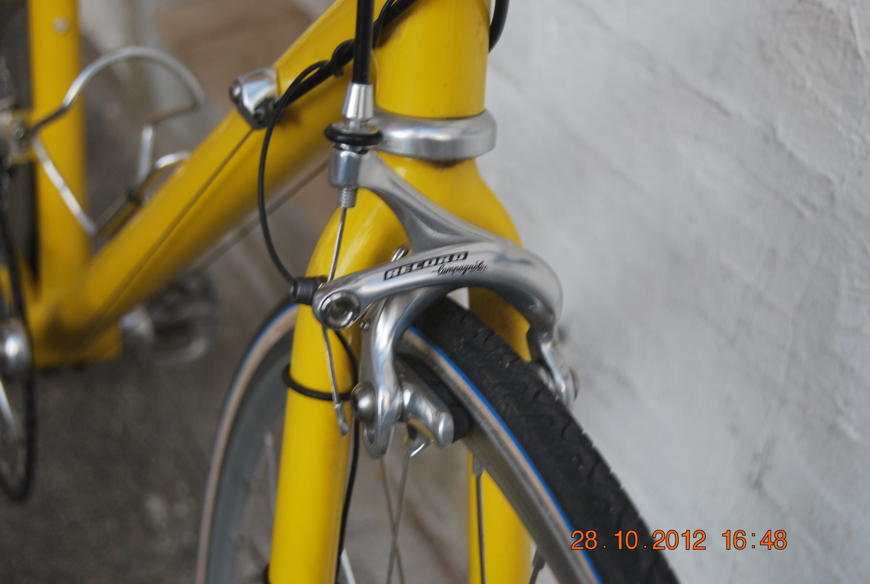

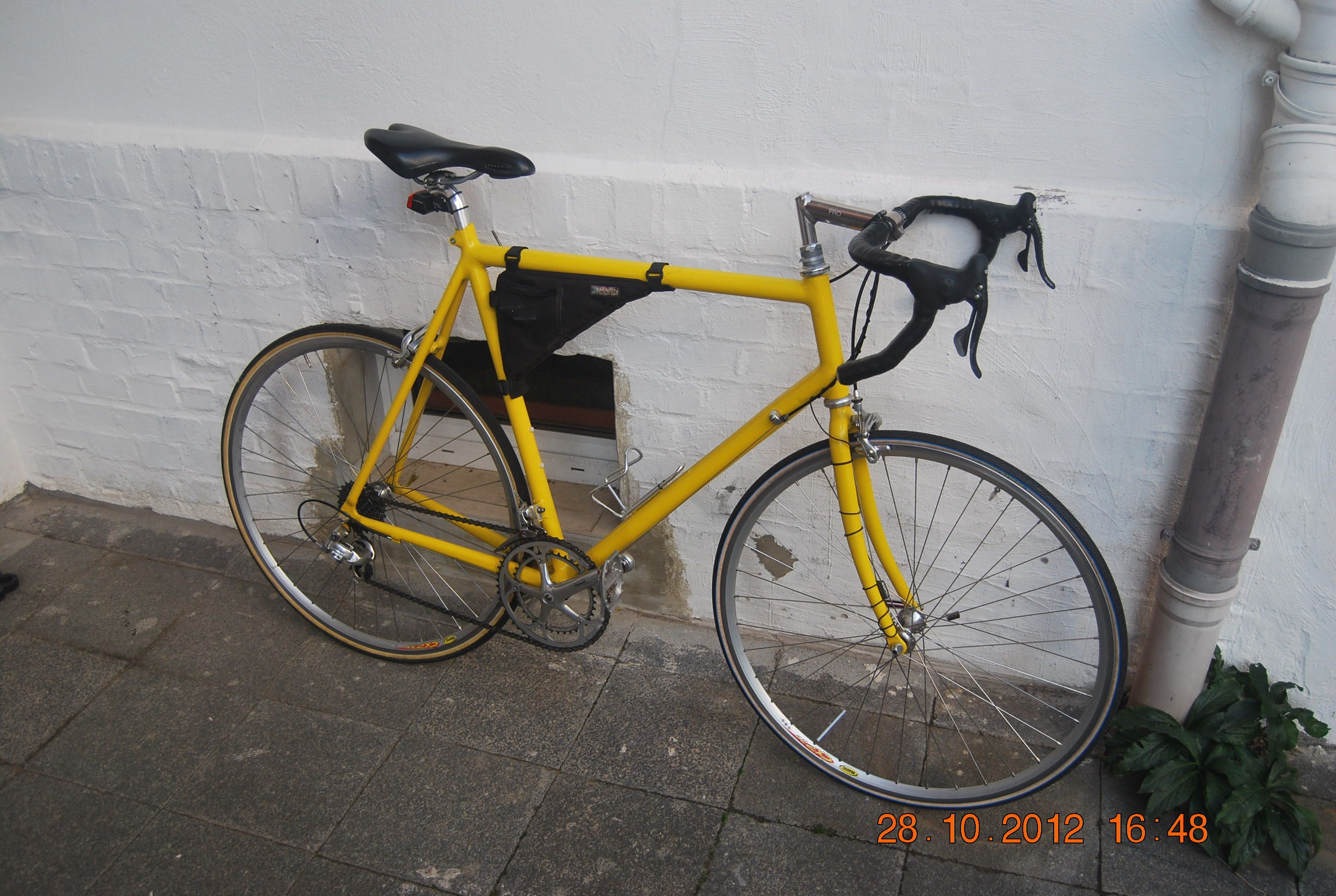

Hier sind die Bilder:

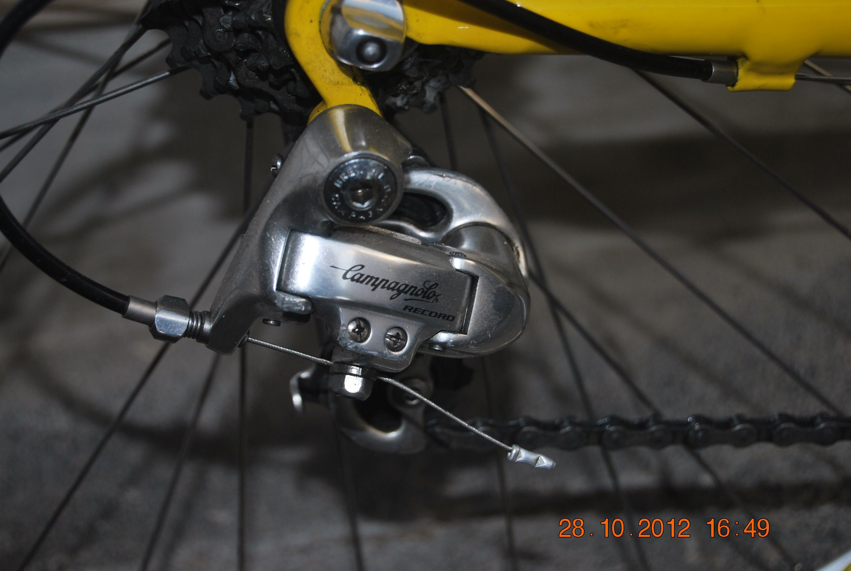

nochmal im einzelnen komplette Campagnolo Record Ausstattung 9 fach
Hinzu kommt ein Dura Ace Steuersatz
Rahmen von Müsing 61 cm (lt. Angabe des Verkäufers)

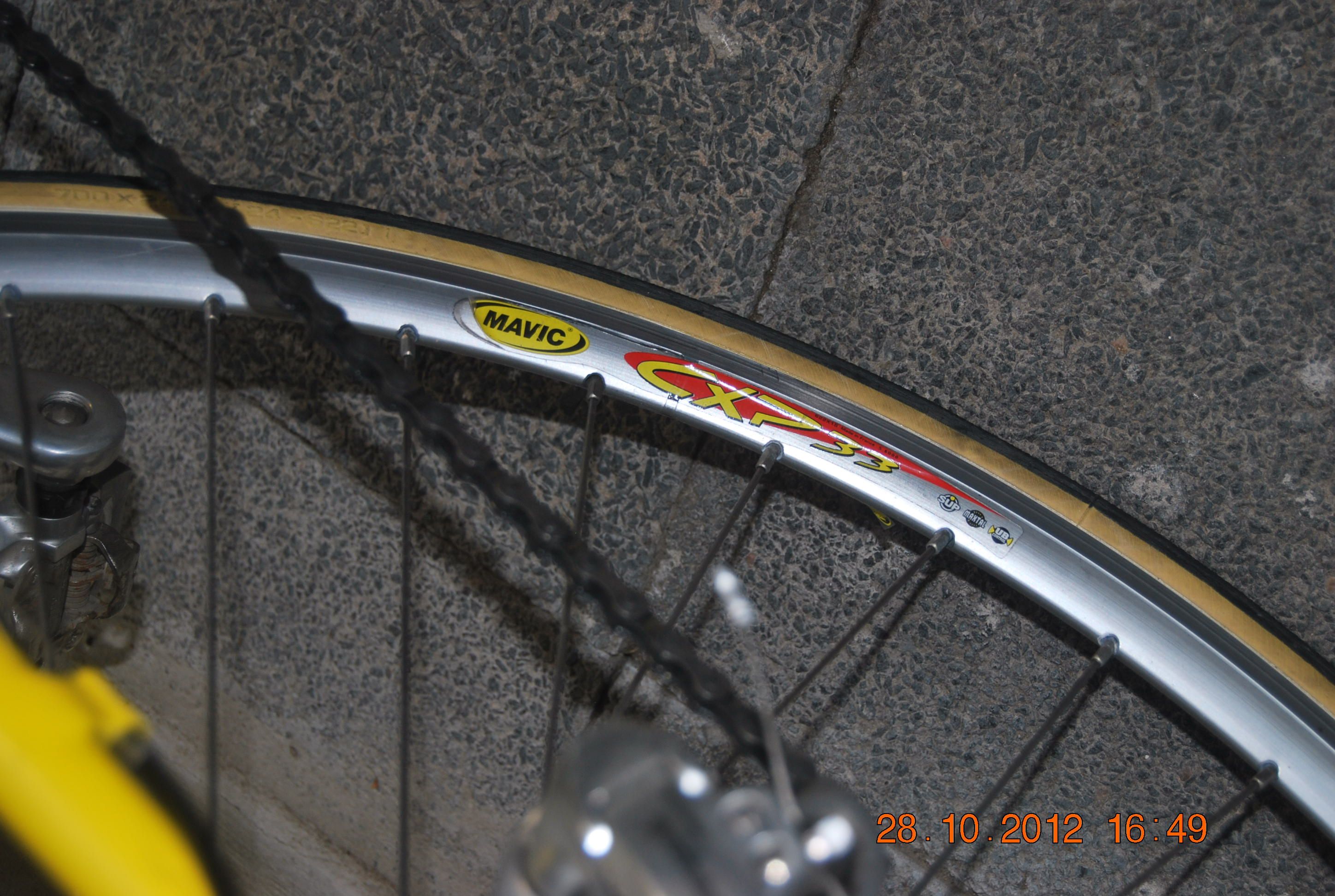

Laufräder Mavic CXP 33 neuwertig kaum Abrieb , auch hier Campa Record Naben aber 8fach Cassette
Ist der Preis des Rennrades anhand der Bilder von 500,- ok?
Bin heute selbst gefahren ohne irgend welche Fehler zu erkennen ,Zustand gut , alles funktioniert tadellos , die Felgen sind neuwertig.
