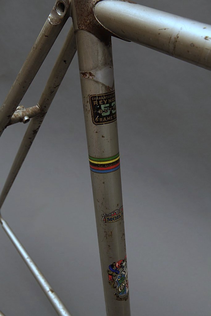

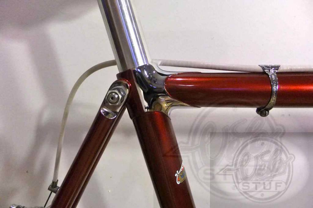

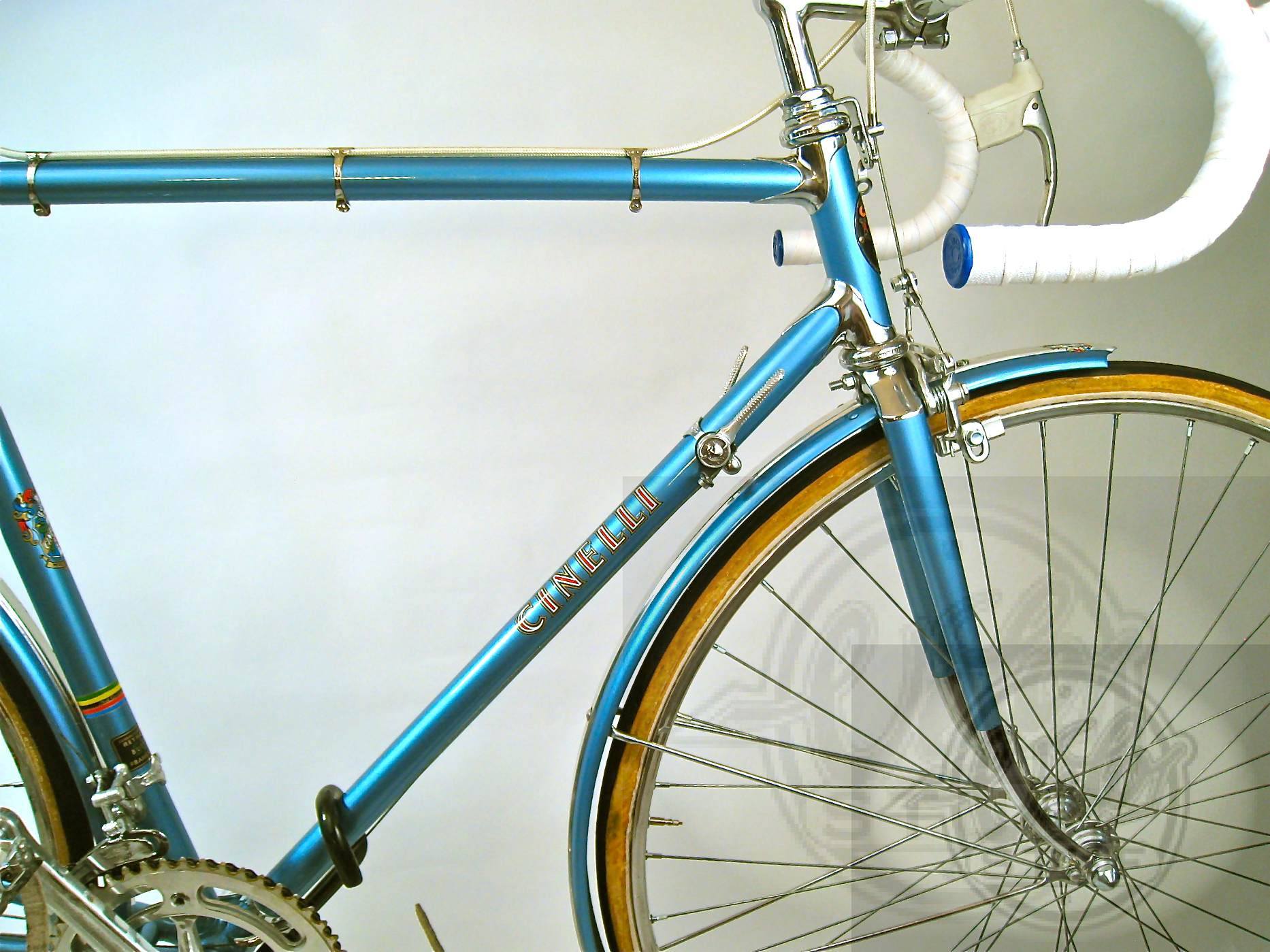

Erwähnung finden sollte m.E. noch, dass die Decals am Sattelrohr und Unterrohr fehlen und der Lack am Hinterbau/Sattelklemmung entfernt wurde. Meines Wissens nach ist der Chrom nur an der vorderen Hälfte der Sattelmuffe und den Sitzstrebenspiegeln sichtbar. Komplett verchromte gabeln gabs wohl zu diesem Modell, aber den Sichtchrom am Hinterbau sehe ich hier zum ersten Mal. Zusammen mit dem nachlackierten Oberrohr und den diversen Umrüstungen kann der Zustand keine glatte 1 sein.
vgl.
Sattelrohr Decals+ Muffe:
Unterrohr-Schriftzug:
fotos von velostuf und anderen.
Was ist denn Deine Preisvorstellung?
Das ist auf jeden Fall ein echtes Sammlerstück. Ein Cinelli SC in silber in derart gutem originalem(!) Erhaltungszustand kann auch als nackter Rahmen (mit korrektem alten Campa Steuersatz und Innenlager) 1000€ oder sogar mehr wert sein. Ein sehr gut erhaltenes komplett noch original ausgestattetes Cinelli SC aus den frühen 60ern sehe ich bei 2000-2500€. Die Shimano Teile hier sind vom Wert her irrelevant und der derzeitige Aufbau ganz gruselig.

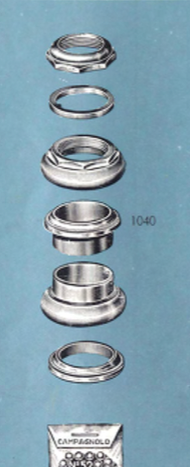

In den Frühen 60ern gabs von Campa nur den unten gezeigten Gran Sport Steuersatz - auch in der Record bronze Gruppe. Und einen Pista von Campa, der ähnlich aussieht. Beide dürften ungleich mehr wert sein als ein (Nuovo) Record ob mit <C> (60er) oder ohne (danach).
Gran Sport:
Pista:
Record <C>1967:
Die Strada Steuersätze haben beide die Nummer 1039, sind aber nicht nur wegen der (fehlenden) Beschriftung anders. Z.B. Ist die Abschlussmutter wesentlich flacher beim Gran Sport.
