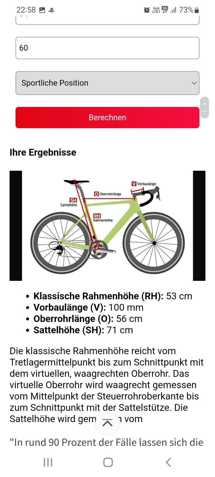

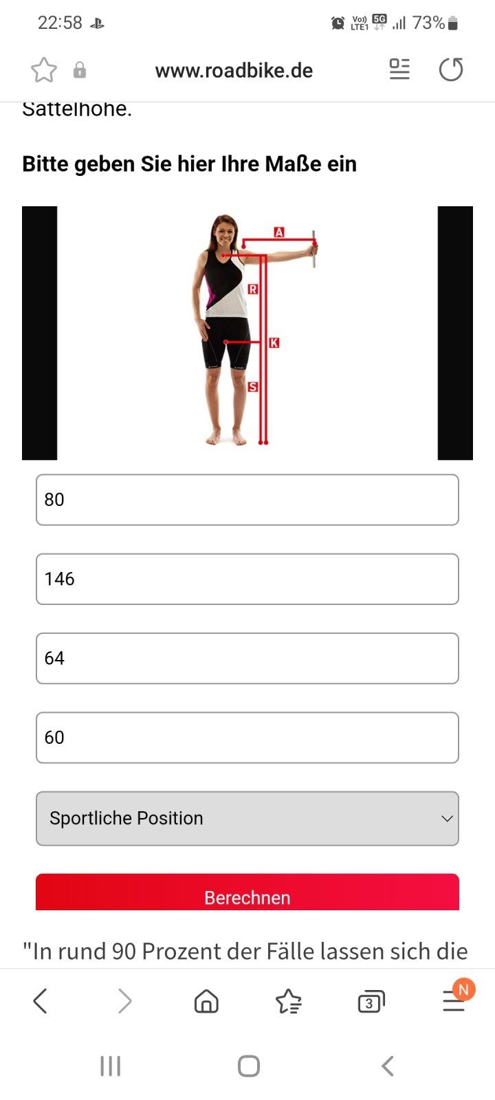

Schrittlänge 80cm
Körperlänge 146cm
Rumpflänge 64cn
Armlänge 60cm
  • Klassische Rahmenhöhe (RH): 53 cm
  • Vorbaulänge (V): 100 mm
  • Oberrohrlänge (O): 56 cm
  • Sattelhöhe (SH): 71 cm
Die Ergebnisse was du hier Postest sind für dich alle Mist. Ich trau mich Wetten das du mit einen Bike das ein 560mm Langes Oberrohr hat nicht so Glücklich werden wirst. Außer natürlich du willst auf dem Rad in der Superman Haltung liegen beim Fahren.
Hast du nicht irgendwen in der Spinning-Gruppe, der schon auf der Straße unterwegs ist, auf dessen Rad du dich mal setzen kannst? Irgendwo misst du offenbar Mist. Hast du bei Arm- und Rumpflänge Hilfe? Allein mit verbogenen Armen wird das nix...
