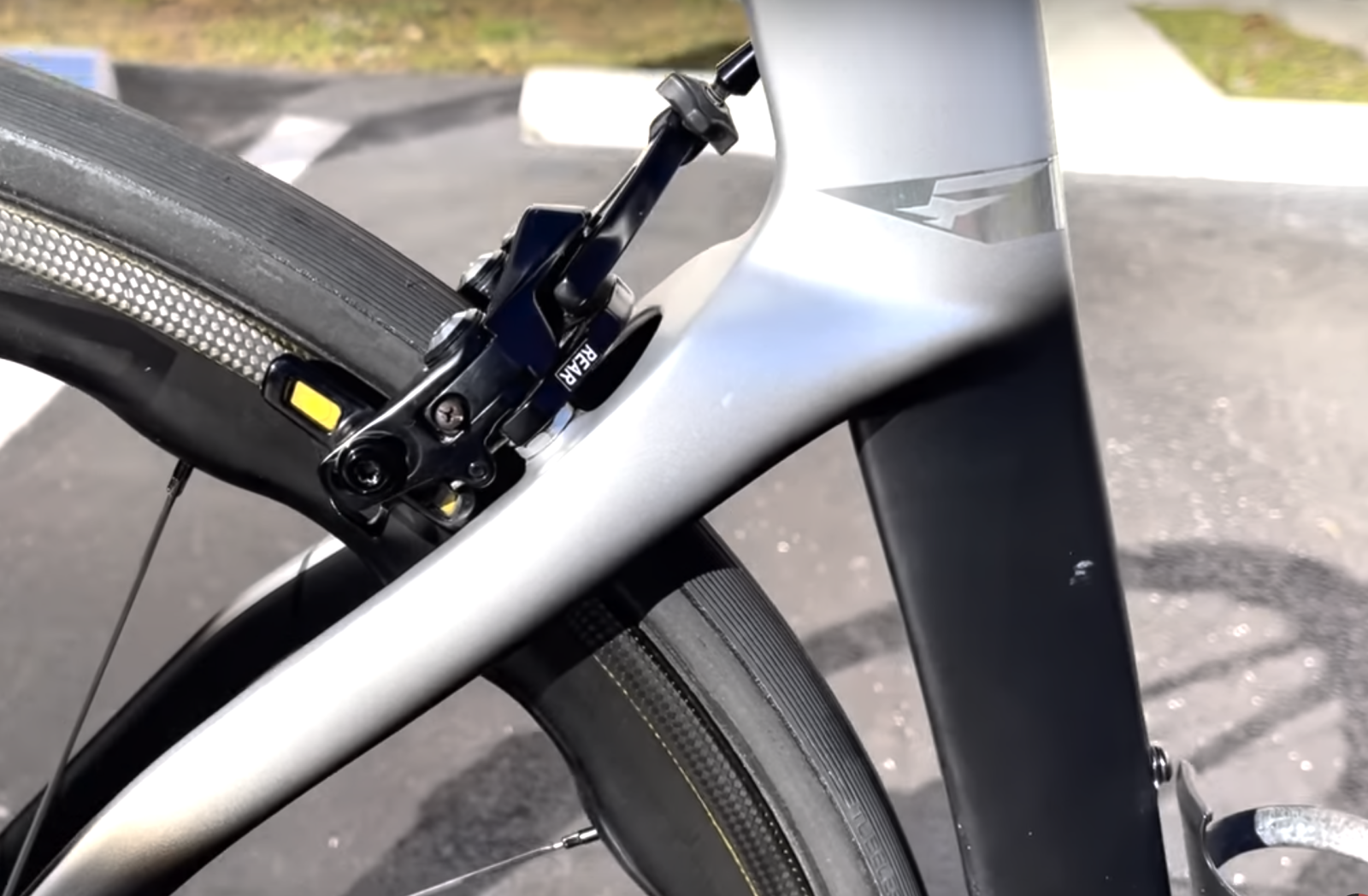

Aero-Abschirmung der hinteren Felgenbremse im Vergleich
am Chapter2 Rere vs. Pinarello Dogma F
