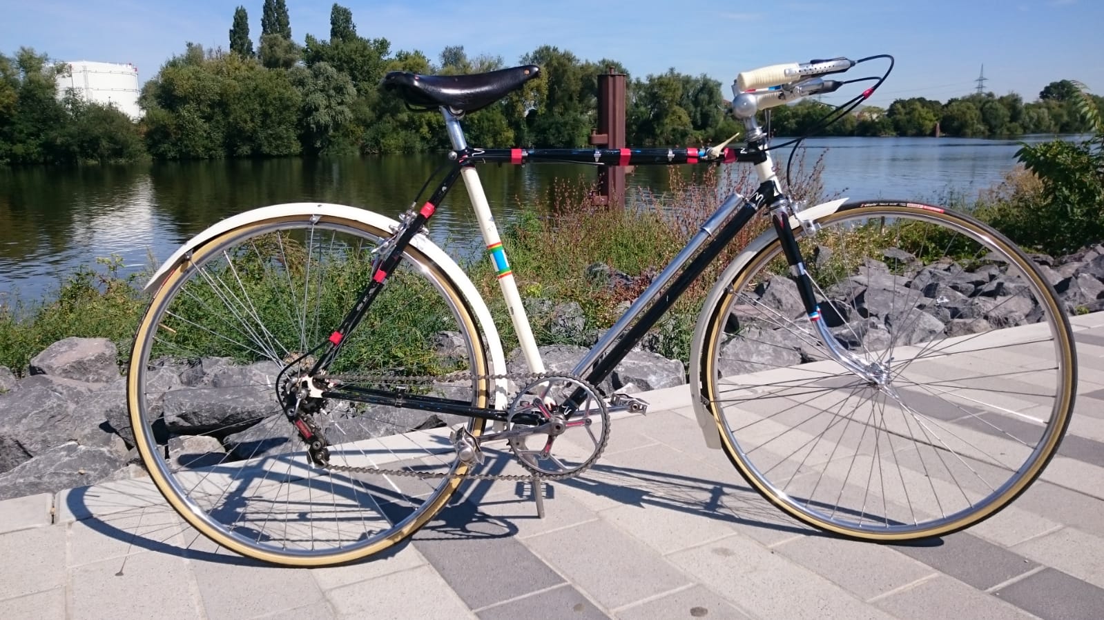

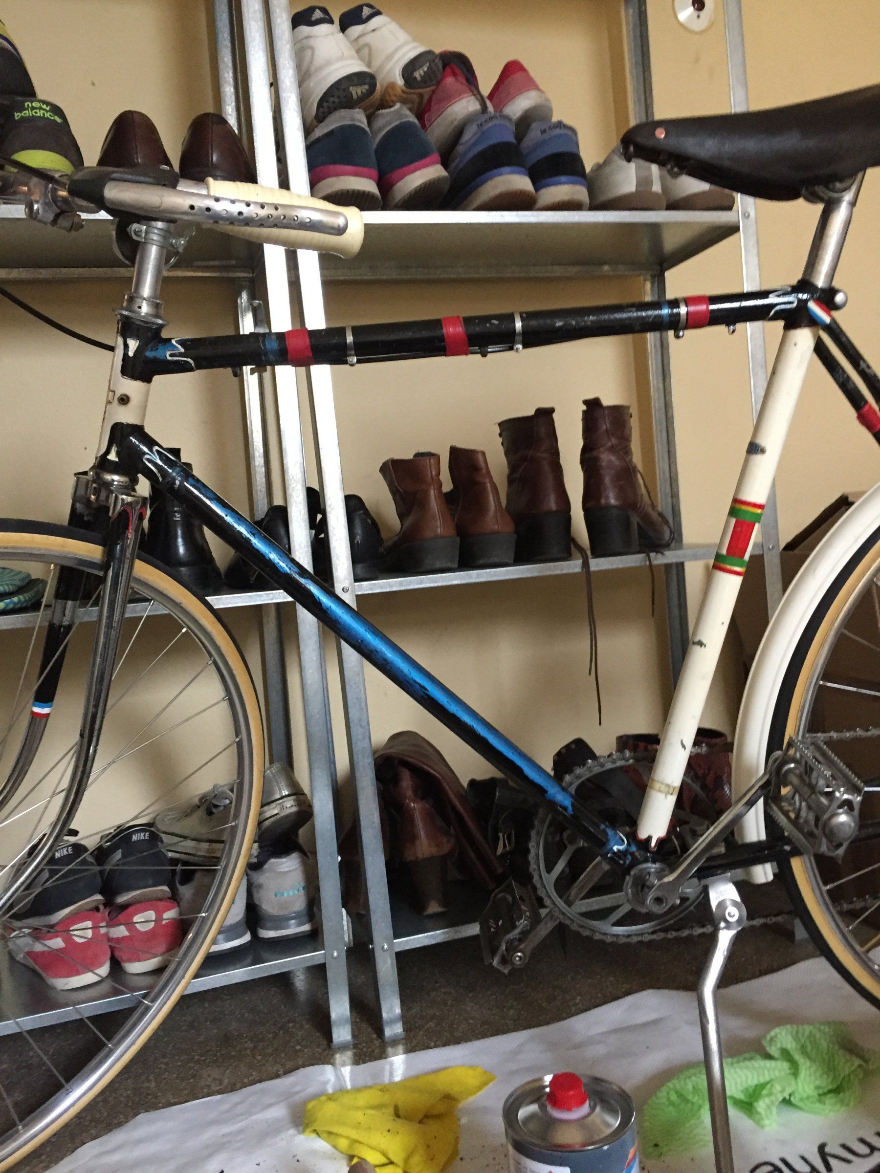

Ich interessiere mich ja eh für kleinere Kuriositäten, die immer wieder Fragen aufwerfen, so jetzt auch dieses Teil hier wieder. Es ist etwas Sonderbares, was ich vor paar Wochen gekauft habe, da ich für mein Rexa Projekt noch 1-2 Teile suche. Der kleine Renner wird aber mit der Zeit irgendwie interessanter und ich wollte mal fragen, was ihr vielleicht dazu einwerfen könnt. Die Ausstattung ist echt ganz gut und das Rad für die Verhältnisse auch leicht. Der Vorbesitzer, ein ungemeiner Frankreichfanboy hat das Rad ziemlich billig und amateurhaft mal übermalt. Ich habe das mal etwas freigelegt und darunter erscheint ein himmelblauer Lack in gutem Zustand. Ist halt eine Affenarbeit...aber dafür ist noch Zeit. Der Rahmen ist super leicht für die Zeit und scheint auch nicht so schlecht verarbeitet. Aber es gibt sonst wenig Anzeichen für einen Hersteller abgesehen von den schicken Schilder "Arista" und "Renault"... Die Schilder konnte ich leicht abschrauben und wirken im Gegensatz zu den kindlichen Bemalungen sehr professionell. Ich vermute das Rad in den 1940-1950ern aufgrund der teilweise existierenden Komponenten und den Öleinspritzern an der Achse sowie Steuerkopf (!!!!). Es gibt hinzu noch eine originale Zugführung am Oberrohr, was ich für die Zeit auch etwas atypisch finde.
Renault ist ja eigentlich erst mit Gitane in den 1970ern in das Rennradgeschäft eingestiegen, obwohl sich schon in den 60er einen Großteil der Aktien von Gitane kauften. Es gibt im Internet vereinzelte "Renault"-gelabelte Gitane, aber bisher ist mir kein älteres Renault aufgetaucht.
Arista kommt zwei Mal vor. Ein Mal gab es bis in die 1950er Jahre in Freiburg den Großhandel von Hilmers und Ammermann, die gemeinsam die Firma Arista gründeten. Diese stellten aber eher Herren- und Damenräder her. Ein Rennrad konnte ich da nicht auffinden. Und als zweites gab es in den 1950er eine Autorennsportmarke in Paris, die schnittige Sportmodelle produzierten.
Die Muffen erinnern mich irgendwie an Express oder andere deutsche Hersteller. Schlauer werde ich aber auch nicht. Der Gabelkopf erscheint mir dafür wiederum eher französisch, aber nun gut.
Gewicht: 9,7 kg!
Ausstattung:
Pedalen: "Union - Western Germany" (1970er nachgerüstet)
Sattel: Brooks B17 Professionel (1950er)
Naben: Ravat (Wonder) Superpiste (1940er)
Kurbel: Acier Diamant (655gr. 1940s-1950s - https://www.velovilles.com/en/parts/cra ... 70-mm.html)
Achslager: Stronglight
Headset: Stronglight
Sattelstütze: Titan (1950s-1960s)
Schutzbleche: Bluemels Special Club
Schaltung: Simplex (Erneuert aus den 1970ern)
Pumpe: Afa Express (Made in France)
Vorbau: Ambrosio (Erneuert)
Lenker: Unnamed (Erneuert)

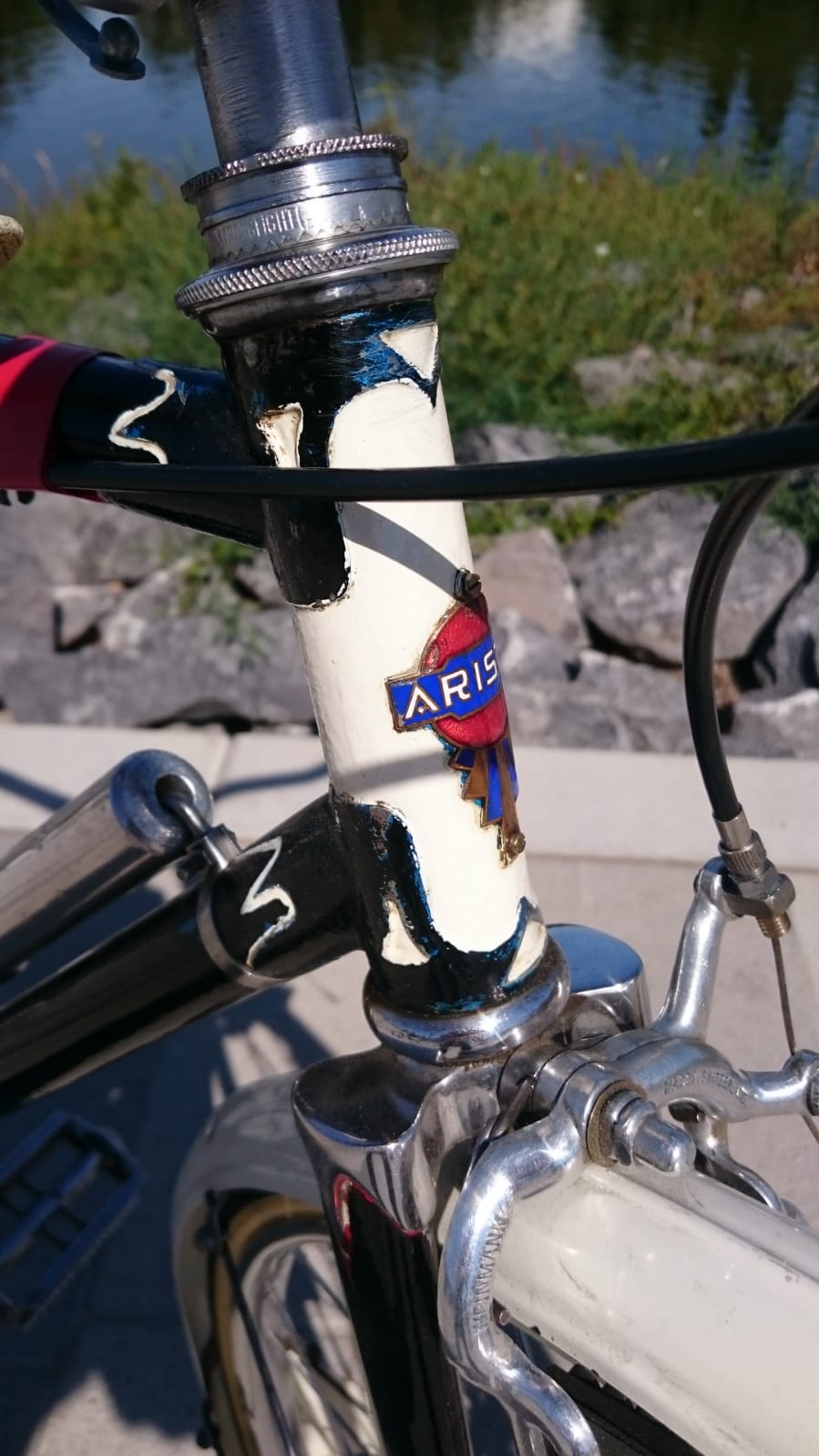

Aber schaut mal selbst! Das Steuerkopfschild ist natürlich der Knaller!!!
Grüsse und vielen Dank für jegliche Hilfe...

Der Traumzustand ist schon noch weit weg. Zwischenzeitlich beim Lack entfernen, bin ich auch schon mal ausgerastet vor Wut. Da werden noch 1-2 Tage dran glauben müssen. :)

Danke schön, das Freilegen mit Aceton ganz vorsichtig geht sehr mühsam voran. Problematisch sind die grob übermalten Muffen, da zwei dicke Lackschichten sich überlagern. Leider sind keine Decals vorhanden. :) Hier mal ein Zwischenstand von vor zwei Wochen...das Unterrohr ist fast vollständig nun befreit.

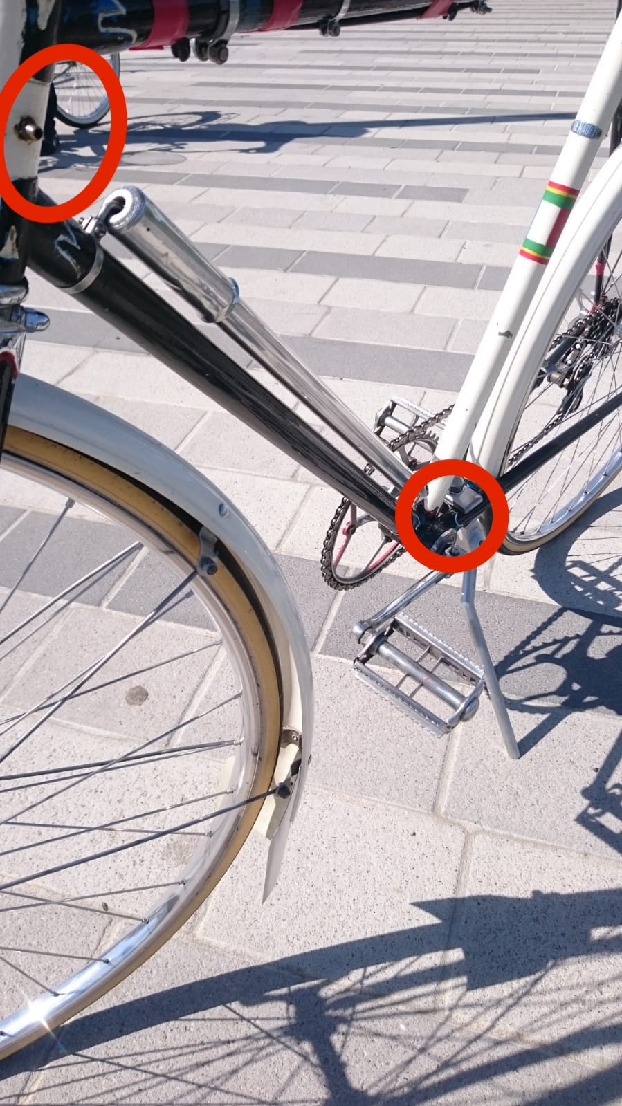

Hat jemand mal an nem Halbrenner oder Renner Öleinspritzer am Steuerkopf gesehen?
Sicher, dass das ein Öler ist?
Vielleicht ist es sowas wie ne Kabeleinführöffnung für ne Beleuchtung...
Die Gabelscheide auf der Antriebsseite sieht ja so aus als ob da mal ne Dynamoschelle gesessen hatte.
Dann müsste allerdings in der Gabel auch ne Bohrung zum Ausfädeln sein.
Ist aber nur ne unausgekochte Theorie.
Ein Öler an dieser Stelle würde ja nicht so richtig viel Sinn machen, oder?

Der Dynamohalter war definitiv vom Besitzer nachgerüstet, sieht man ja auch am schwarzen Lack (nicht original - die Gabel ist vollverchromt) der da eine Lücke aufweist. Ich schaue nachher mal im Keller und mache noch mal ein Detailfoto von dem Teil vorne am Steuerkopf. Es lässt sich abschrauben und hat verkupferte Schrauben, wie auch die Plaketten von Arista und Renault. Scheinen aus der gleichen Zeit.

Ich würde das eher nicht von Rinko her denken. Für einen Öler hingegen fehlt die Kappe (wie bei den Naben) - sind denn irgendwelche verdächtigen Kratzer erkennbar? Die Bohrung tatsächlich mit dem Lager verbunden?
Dem würde ich mich mehr oder weniger anschliessen, hätte aber weñ möglich noch gerne bessere Detailbilderr von dem Teil. Könnte nämlich auch ein unvollständiger Bandfeststeller sein. Komme aber erst übermorgen zu einer ausführlicheren Antwort
Bilders kommen später und antworten auf die hilfreichen Kommentare auch. Hier aber schon mal ein Bild vom Arista-Emblem.... hmmmmm lecker! ;);)
