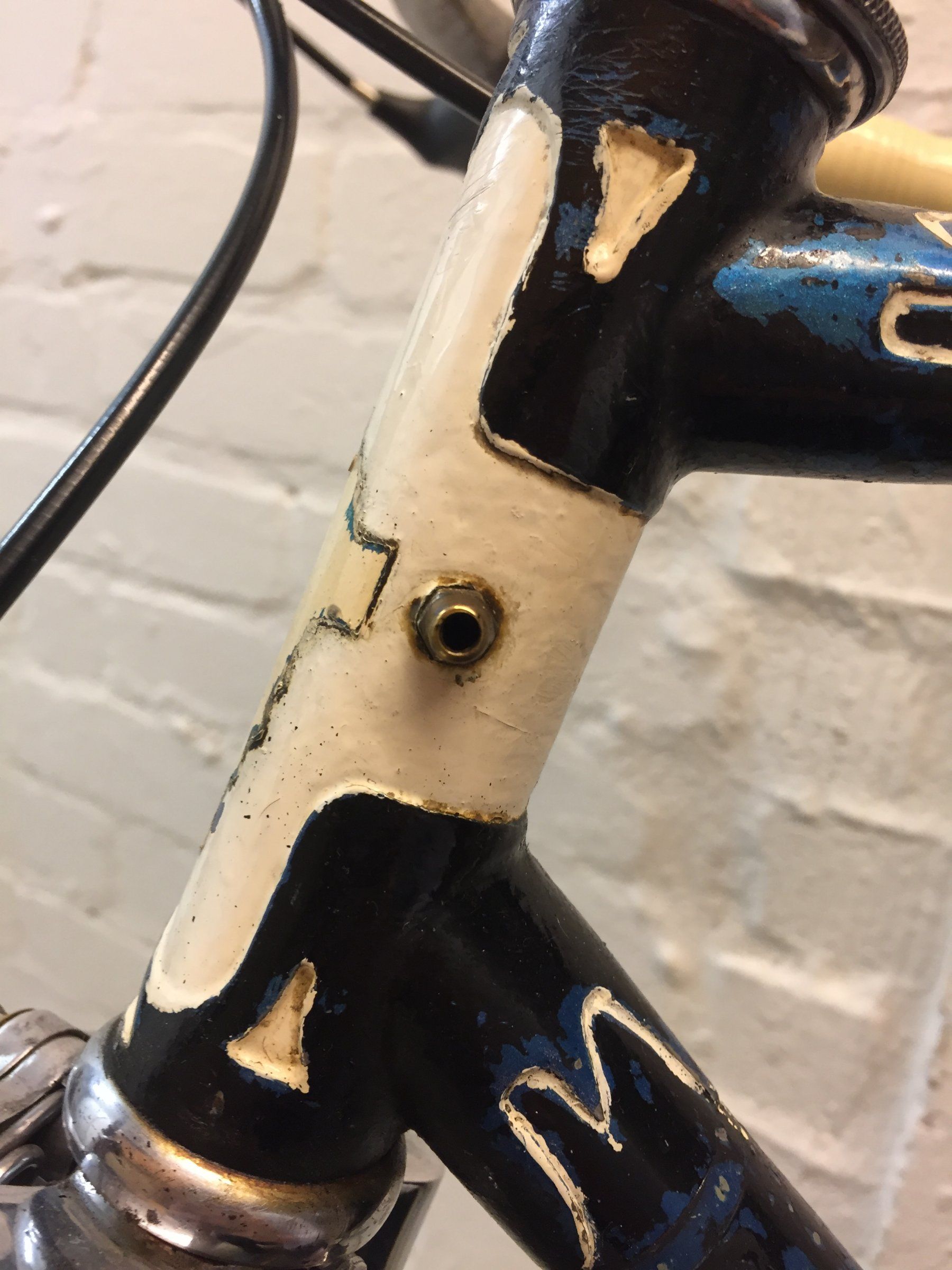

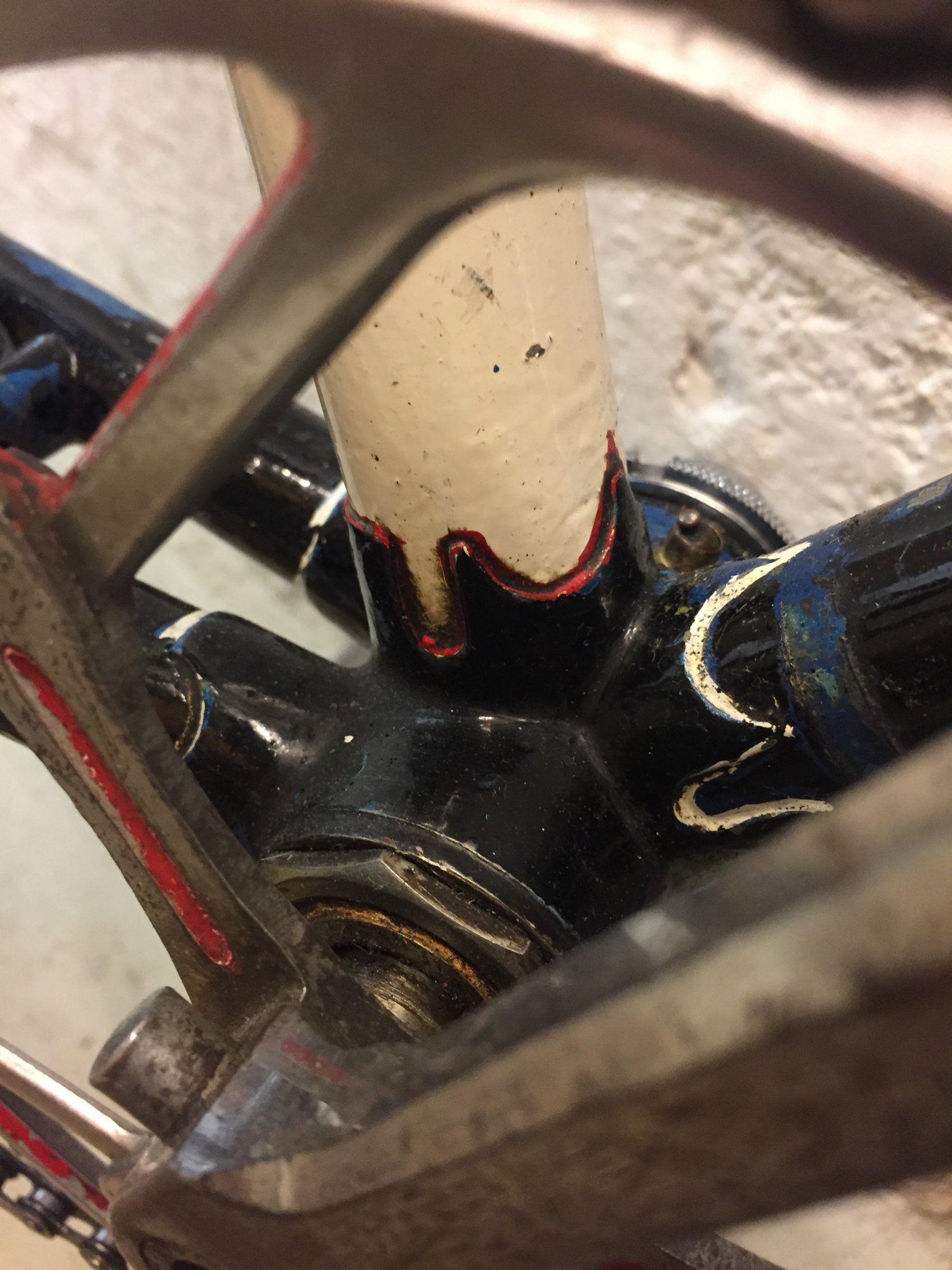

War mal kurz unten im Keller und habe 1-2 Schnappschüsse gemacht. Ein Loch für die Kabelage eines Dynamos konnte ich nicht entdecken und die Vorrichtung am Steuerkopf geht bis zum Lager.

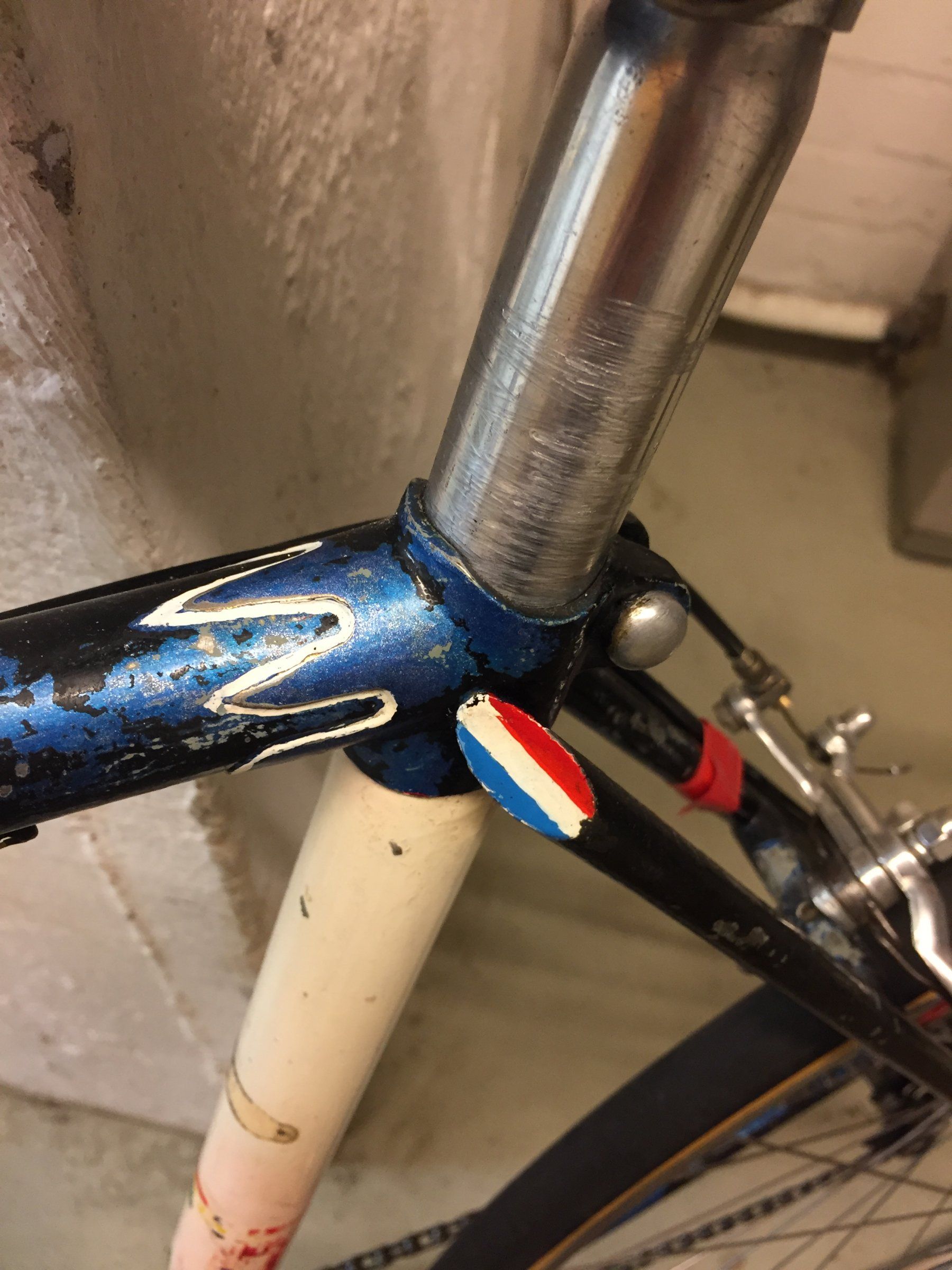

Ich habe mir noch mal den Lackzustand angeschaut und leider ist das Schwarz gekleistert wie Hulle. Ich mag die Kombination sehr gerne mit dem blau-weiss und roten Linien entlang den Muffen, weis aber nicht, ob das gewünschte Resultat nach kompletter entnahme so schick mehr ist.

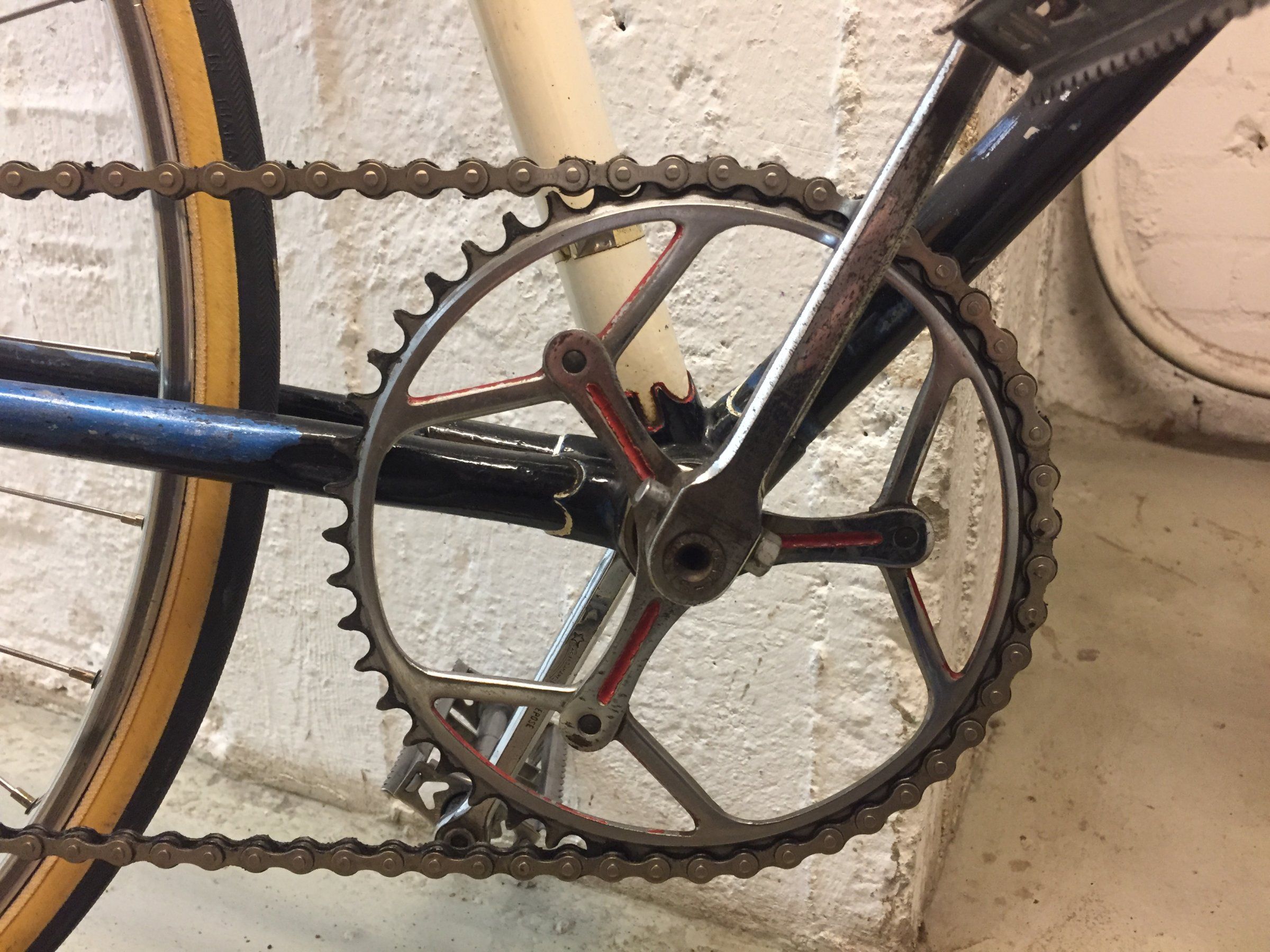

Die Kurbel ist mit das Leckerste!

rote Linierungen? Nur unten? Hm, dann war das nicht nur Unmuit über blaue Farbe, als der schwarze Farbeiemer in Richtung des Rades geworfen wurde.
Wobei Du jetzt mit der Nummer angefangen hast - ich würde die schöne Arbeit durchziehen und mir dann einen Kopf machen, inwieweit das Patina ist oder Anlaß für neuerlichen Lackauftrag.
Ich vermute dass das nicht mehr so wahnsinnig doll ist mit dem O-Lack.
Klar würde ich den schwarzen Lack jetzt komplett runter machen, aber für mich sieht das so aus, als ob da sehr viele Fehlstellen im blauen Lack sind...
Aber entscheiden wie man weiter vorgeht (O-Lack oder Neulack) kann man erst wenn man das komplette Resultat sieht.
Neulack kommt aus eurem Munde! ;););)
Bei Zeiten ziehe ich das mal langsam runter. Die roten Muffen sind an den anderen Stellen vermutlich mit dem weiss übergepanscht. An zwei anderen Stellen konnte ich da etwas rotes durchblitzen sehen. Aber nach heutigem draufschauen, bin ich da auch pessimistischer geworden - vielleicht hat da ja auch die Gemengenlage von Lösungsmitteln einen halluzinieren lassen.

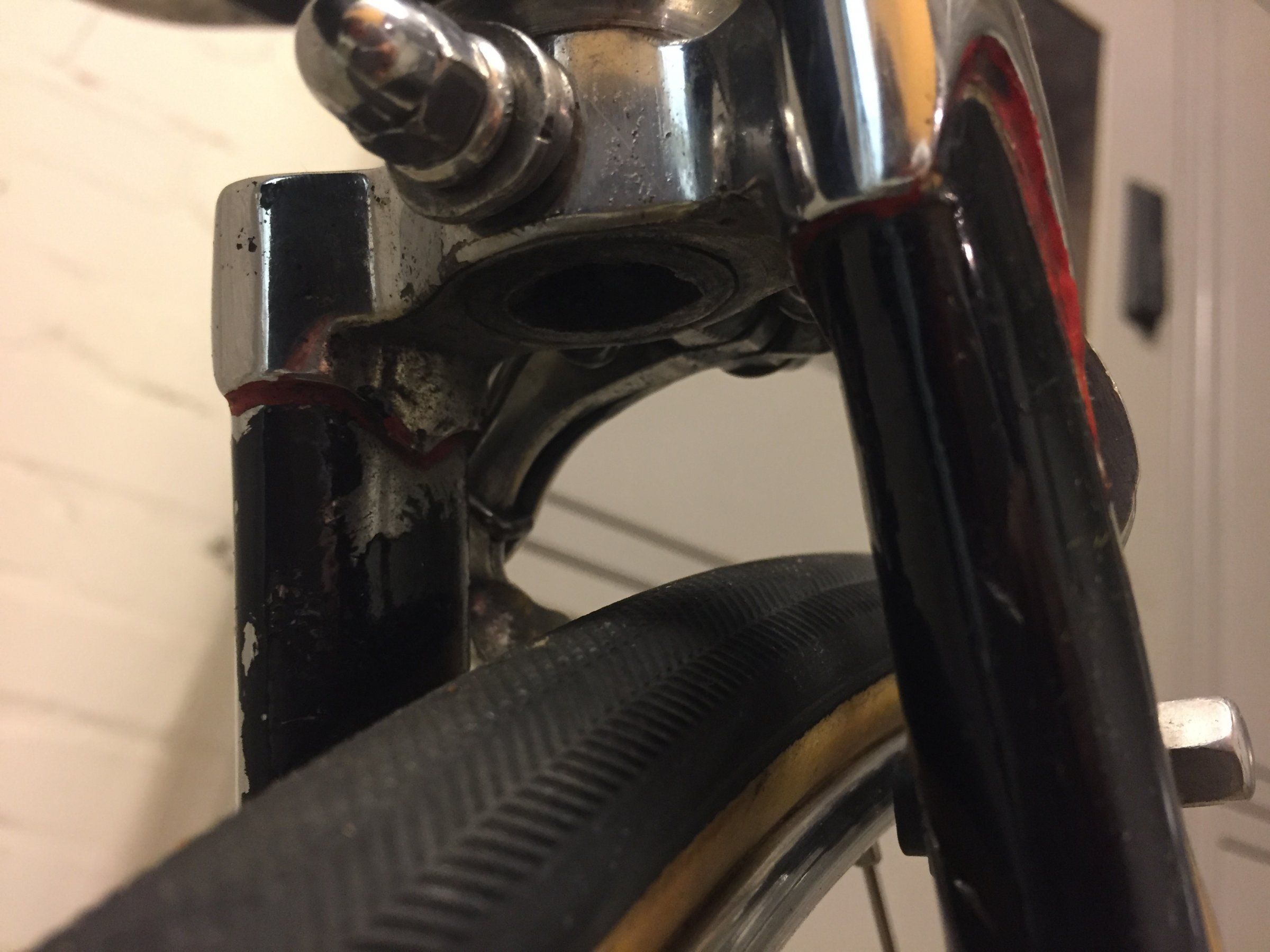

Aber jetzt im Ernst: An den Ausfallern als auch unter der Achse konnte ich keine Herstellerkennungen entdecken, an der Sattelmuffe ebenfalls nicht...leider! :crash:
Rätselhaft. Macht den ein Öler an der Stelle überhaupt Sinn? Und der Öler auf dem Tretlager sieht anders aus. Warum sollten die zwei verschiedene verbauen?
Ein Öler an dieser Stelle ist sinnfrei und eine Kabeldurchführung ist für gewöhnlich aus Kunststoff und auch seitlich am vorderen Unterrohr.
Vielleicht ist es ein verbliebenes Teil einer Vorrichtung zum feststellen des Gabelschaftes?:idee:
Es waren 2 gleiche nicht greifbar
In diesen Zeiten hatte eine Firma nur einen Öler im Lager.
Das untere Lager ist höher belastet wie das obere,kann man oft bei MTBs sehen
Und was hilft dabei der angebliche Öler mittig am Steuerrohr? Wenn die damals am unteren Steuersatzlager Schmierbedarf gesehen hätten, hätten die in diesen Zeiten einen Schmiernippel für die Fettpresse vorne mittig auf das Lager gesetzt.
Keine Ahnung, warum und wieso jemand das Ding seitlich ins Steuerrohr geschraubt hat, aber Schmierung an der Stelle geht ins Leere.
Ich fang mal hinten an. Danke für die zusätzlichen Bilder. Und schade, daß Derjenige, der als einziger die Wahrheit des Schraubens für sich gepachtet hat und immer Alles besser weiß, Dir Deinen Faden mit totalem Unsinn und sehr kruden Fehlinformationen voll spammt. Sein Auftreten bleibt unerträglich und nicht mehr tolerierbar.
Ein Bandfeststeller war es nicht, weil sich das räumlich nicht ausgeht. Meint, daß die Bohrung und ggf- eine kleine Führung da eher im Übergang der Muffe zum Ober- oder Unterrohr hätte sein müssen.

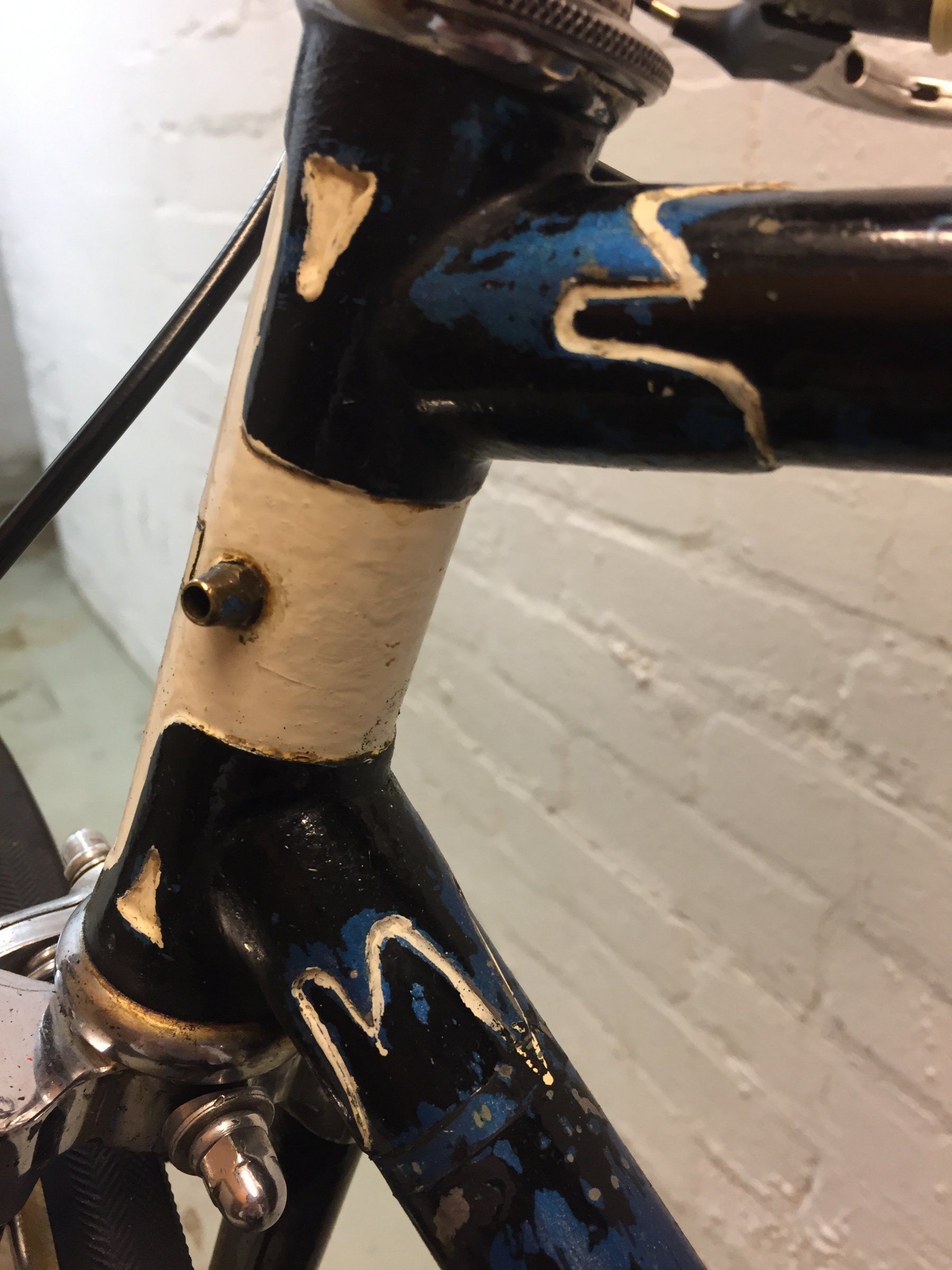

Doch, gab es im Peloton häufiger und auch ungefähr an dieser Stelle. Da wurde Öl reingeträufelt und der Rahmen halt einfach so gedreht, daß das Öl an die richtige Stelle laufen konnte. Ich würde sogar vermuten, daß scih der noch zu sehende Rest sich bei genauerer Betrachtung ebenfalls als Helmöler wie auf dem Innenlagergehäuse entpuppt. Ein Fettabschmiernippel an dieser Stelle, der seine Kugel verloren hat wäre zwar möglich, würde mich überraschen, da weniger sinnvoll. Das könnte aber auch eine Reparatur mit falschem Ersatzteil sein.
Ja am Innenlagergehäuse war nur ein Öler oder Schmiernippel üblich. Der Helmöler deutet auf ein früheres Baujahr hin - eher 30er bis 40er. In den 50ern waren dort dann eher "normale" Abschmiernippel zu finden und zu den Sechzigern hin lief dieses Merkmal dann langsam aus.
Abschließend noch ein Satz zum lack. Ja, das ist eine ziemlich nervige Sisyphusarbeit. Aber der Lack darunter sieht eher so aus, als ob da nicht großartig rumgeschliffen worden wäre. Insofern würde ich mir die Arbeit auch weiterhin machen, wenn die (originale?) Farbkombi gefällt.
Du könntest aber auch das Aceton durch die einfachen Molto Abbeizer aus dem Baumarkt ersetzen und Dich partiell vorarbeiten.
Anhand der anderen Details (Weinmann 730 mit dem großen Schriftzug etc.) würde ich das Radl übrigens in die 40er oder frühe 50er datieren.
Genau das wollte ich auch vorschlagen. Partiell Abbeizer drauf...5 Minuten warten...abputzen. Nicht zu lange drauf lassen, sonst wird der O-Lack mit angegriffen. Also vorsichtig rantasten an die Einwirkzeit. Das erspart dir wirklich viel Zeit und Nerven. Ist immernoch aufwendig, aber bei weitem nicht so sehr wie nur mit Aceton.

Also die Verbindung am Steuerkopf geht durch bis zur Gabel, habe nur mal etwas dünnes durchgesteckt. Ich werde morgen mal versuchen das Teil abzuschrauben und genauer zu inspizieren. Wirkt für mich wie ein Eintröpfler. Die Schrauben der Plaquetten sowie der Helmöler sowie das Teil am Steuerkopf sind aus dem gleichen Metall gefertigt und wirken somit nicht nachgerüstet oder so...

Ich schau mal im Baumarkt nach Abbeizer, habe sowas noch nie gemacht. Muss ich da auf etwas konkret achten? Vielleicht teste ich es erst mal an der Achse. Tatsächlich wirkt der Rahmen nicht abgeschliffen und nur grob übergepinselt. Mal schauen was das für ein Zebra am Ende wird. :)

Also die Verbindung am Steuerkopf geht durch bis zur Gabel, habe nur mal etwas dünnes durchgesteckt. .
Meinst Du, daß dort ein Röhrchen ist, welches bis zum Gabelschaft durchgeht? Ja, das würde ja auch Sinn machen, da das Öl nur entlang des Gabelrohres in die Lager laufen kann. An der Wandung des Steuerrohres würde es ja nur in die Sitzflächen zwischen Rohr und Steuersatz kriechen oder man müßte das ganze Steuerohr fluten.

Was Du bei Abbeizer beachten mußt? Schutzhandschuhe, nicht auf die Haut oder die Augen bekommen und auch wenn du den angelösten alten Lack entfernt hast die bearbeiten Flächen und Rohre ordentlich mit Spülwasser abwaschen.
