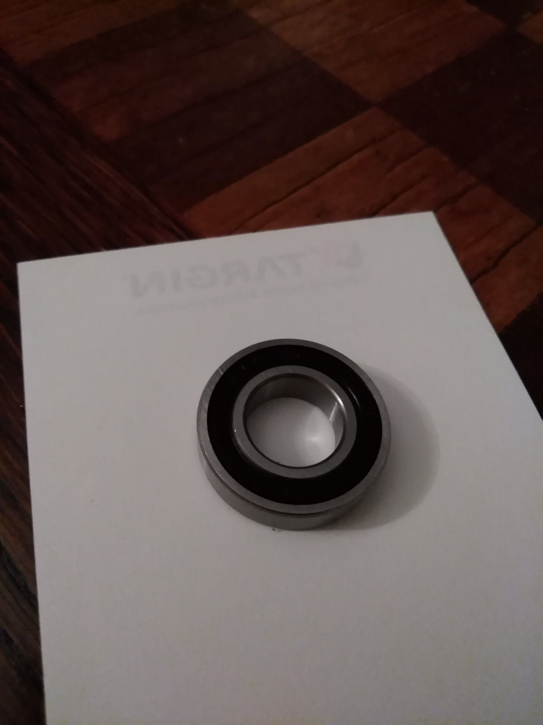

Die Lager hatte ich aus einem Kugellagershop bezogen , hatten glaube ich 6901RS als Kennung, das gleiche stand auf den alten originalen drauf.
Ob das jetzt bessere oder einfache Qualität ist, ....keine Ahnung. Der Preis von unter 2,-Euro das Stück war auf jeden Fall sehr günstig.
So sieht es aus, das Lager.
Na ja, wie ein Kugellager eben.... :D
Das war bei Kugellager-Express, oder ? Ich bin der Meinung, die verkaufen schon keinen Mist, lassen einen aber ein wenig im Dunkeln, was die Herkunft angeht. Die Dinger ( die Dimension ist gemeint) gibt es auch mit Doppellippendichtung.
