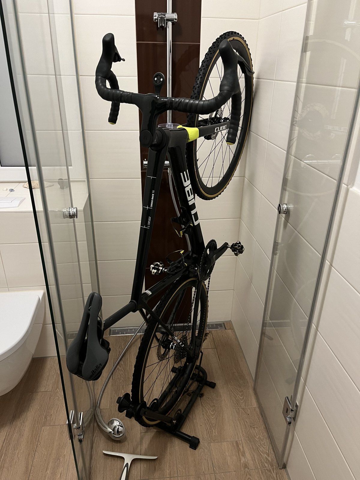

Ich dusche das MTB direkt nach der Fahrt mit dem Gartenschlauch aber nur mit wenig Druck, damit die Lager nicht "geflutet" werden. In den meisten Fällen braucht es nicht mal eine Bürste, ein weicher Schwamm genügt. An den Lagern mache ich gar nichts, auch keine Revisionen. Wenn das Lager irgendwann mal auffällig wird (Spiel, Geräusche, etc.), dann geht das Rad ab in die Werkstatt.
Heute nach Schnee, Eis und Salz…
