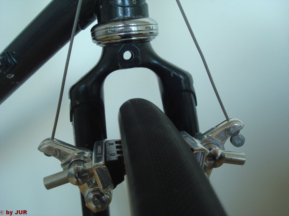

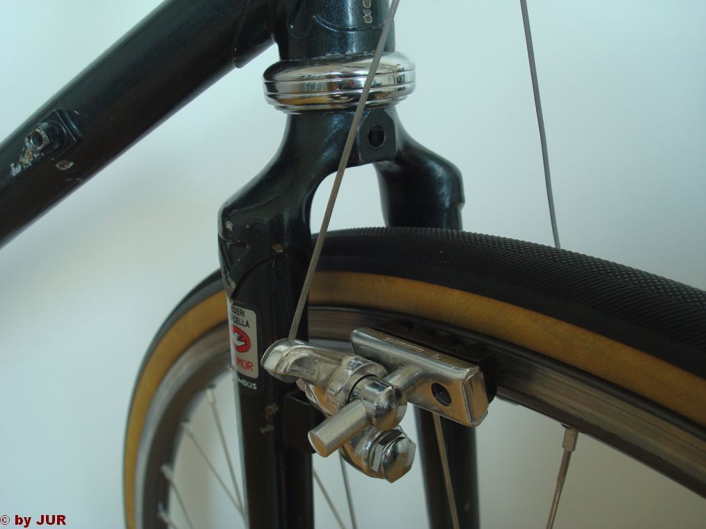

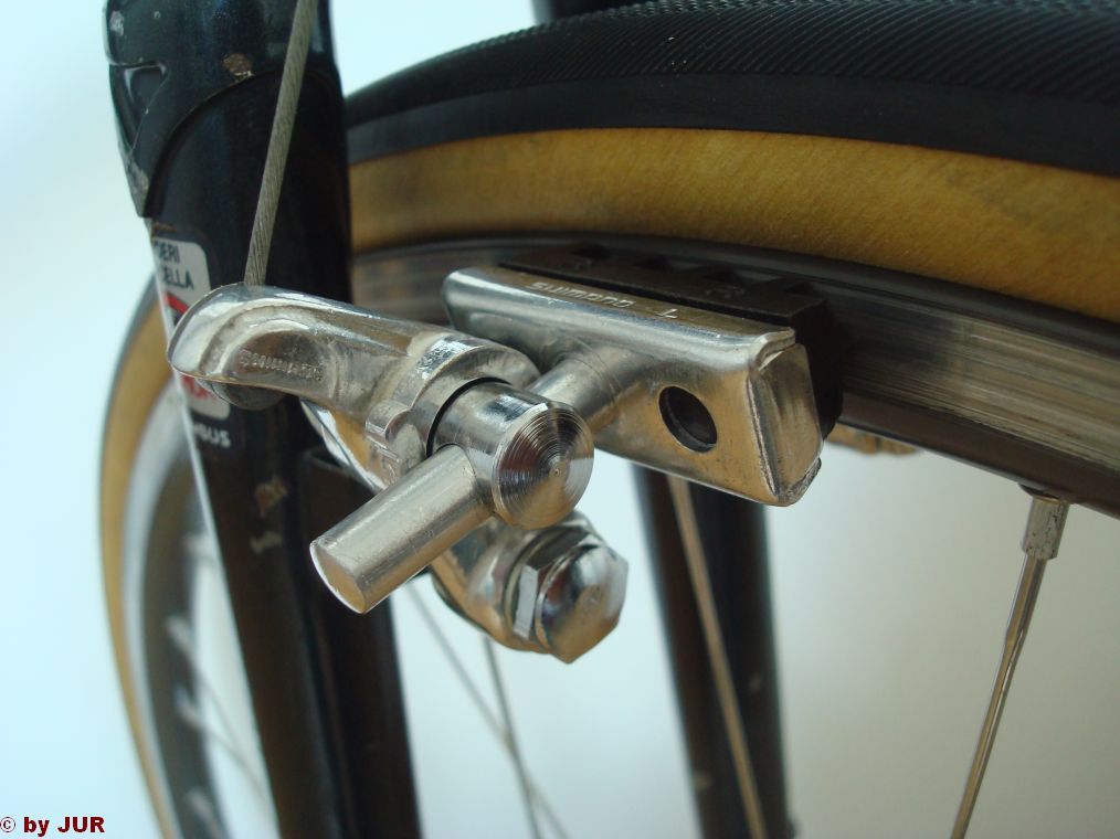

Dia-Compe ist Geschichte, Shimano Touring Series angesagt dank @knutson22.
Jetzt ist allerdings noch nicht ganz klar, welches L bzw. R relevant ist...:rolleyes::confused:

da könnte man doch was basteln: rundmaterial ablängen in nippelhöhe, loch für den zug bohren, weiteres loch bohren und gewinde schneiden für eine madenschraube.
dann vom querzug den einen nippel abschneiden oder einen alten bremszug mit tonnennippel nehmen...
Schon klar, 90° zum verlängerten Bremsarm bei anliegenden Klötzen.
Ich würde ja eher Messingnippel einlöten, das hält sehr viel besser als ne Made. Vor allem, wenn der Nippel nicht beliebig viel Fleisch hat. Ist wirklich nicht schwierig, ich fahre selbstgelötete Bremszüge am Moped seit Jahren und der TÜV hat nie gemeckert (hat auch nie wirklich hingeguckt, muss ich sagen).

Hilfe erwünscht. Auf den Schuhen steht "L", den Klötzen "R".:confused:
Hier zeigen alle Dreiecke Richtung Hinterrad. Ich denke mal den Schuhen ist das egal. Also Klötzchen mit R nach R, aber mit dem Shimanoschriftzug nach oben.
