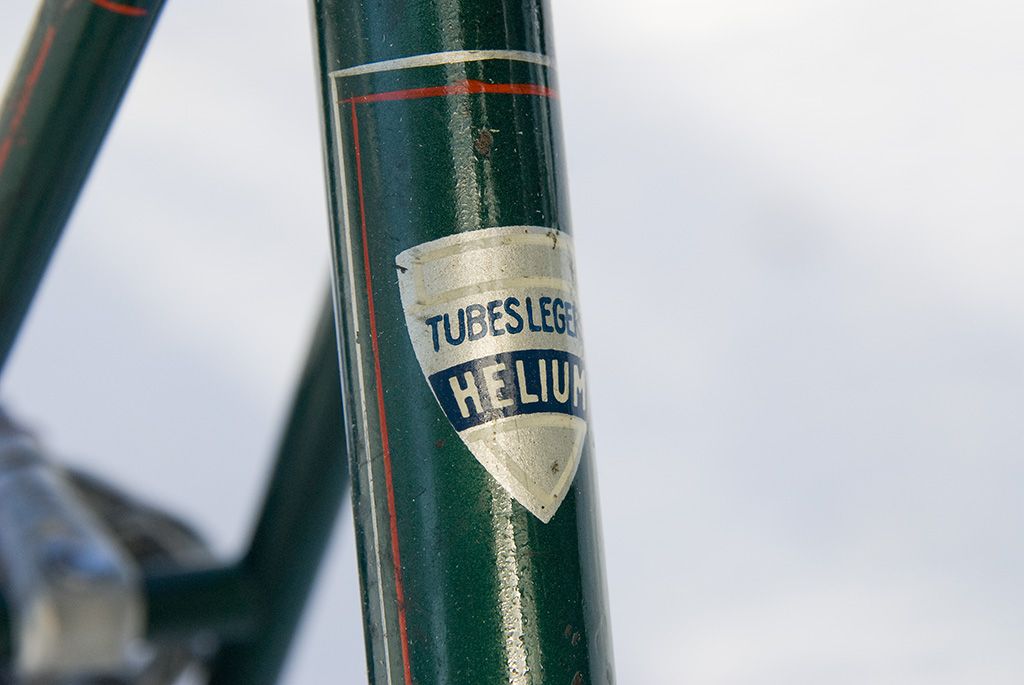

Das ist mWn ein "einfacher" Rohrsatz, vermutlich ähnlich dem "Helium";)

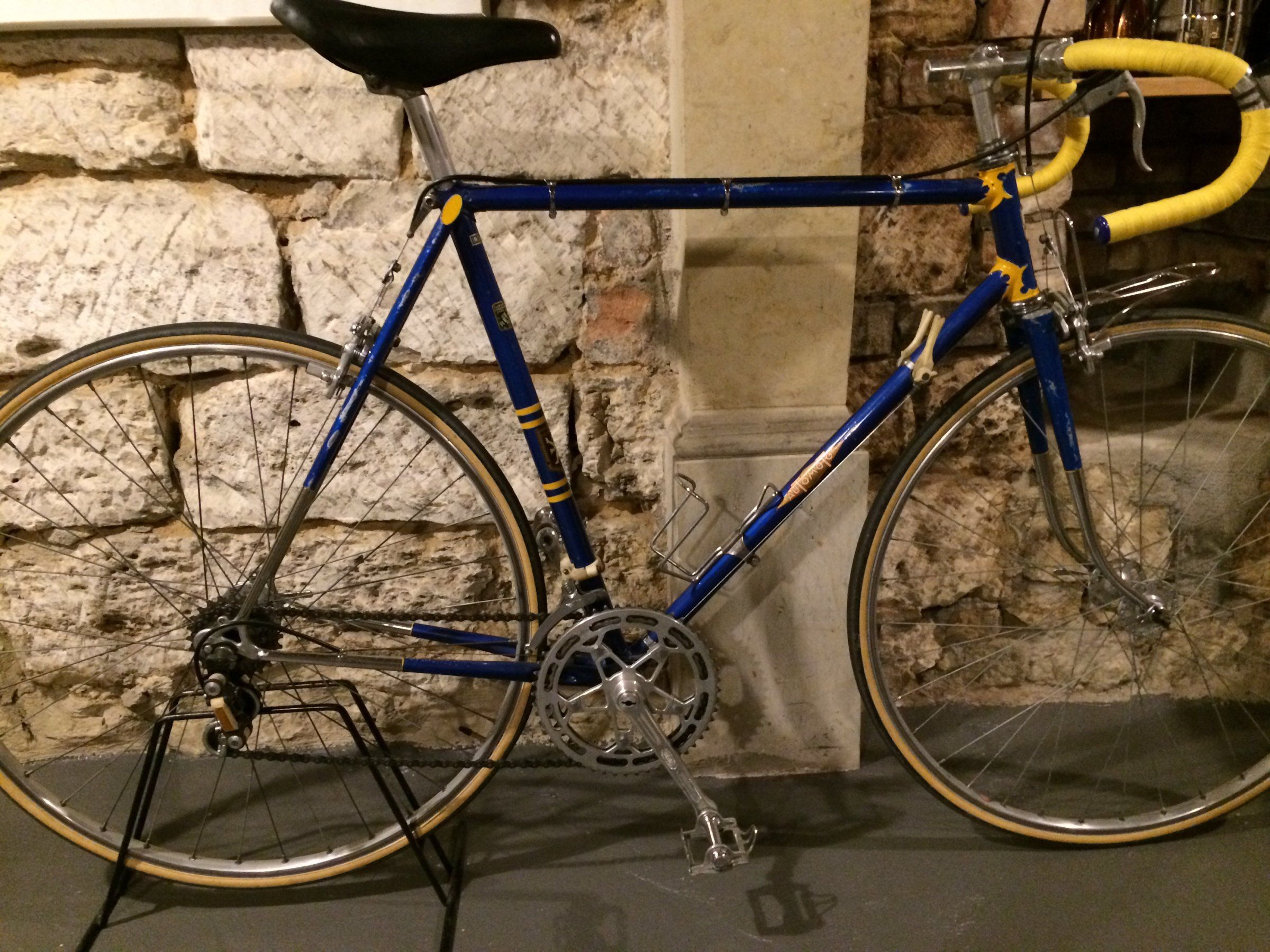

Das PA10-Modell (Vents als auch das auf Ebay) ist erst später auf den Markt gekommen, vermutlich Ende 1962-1963. Das Automoto wirkt etwas wie ein Test und Mix für mich, die Beschreibungen aus den Katalogen von Peugeot als auch Automoto sind nicht ganz hilfreich. Automoto hatte nur zwei Rennmodelle: Das Tour du Monde und ACS30, die zumindest zu der Ausstattung sehr ähnlich mit meinem sind. Interessant wäre auch, ob die Rahmennummer eher Peugeot oder Automoto zuzuordnen ist...

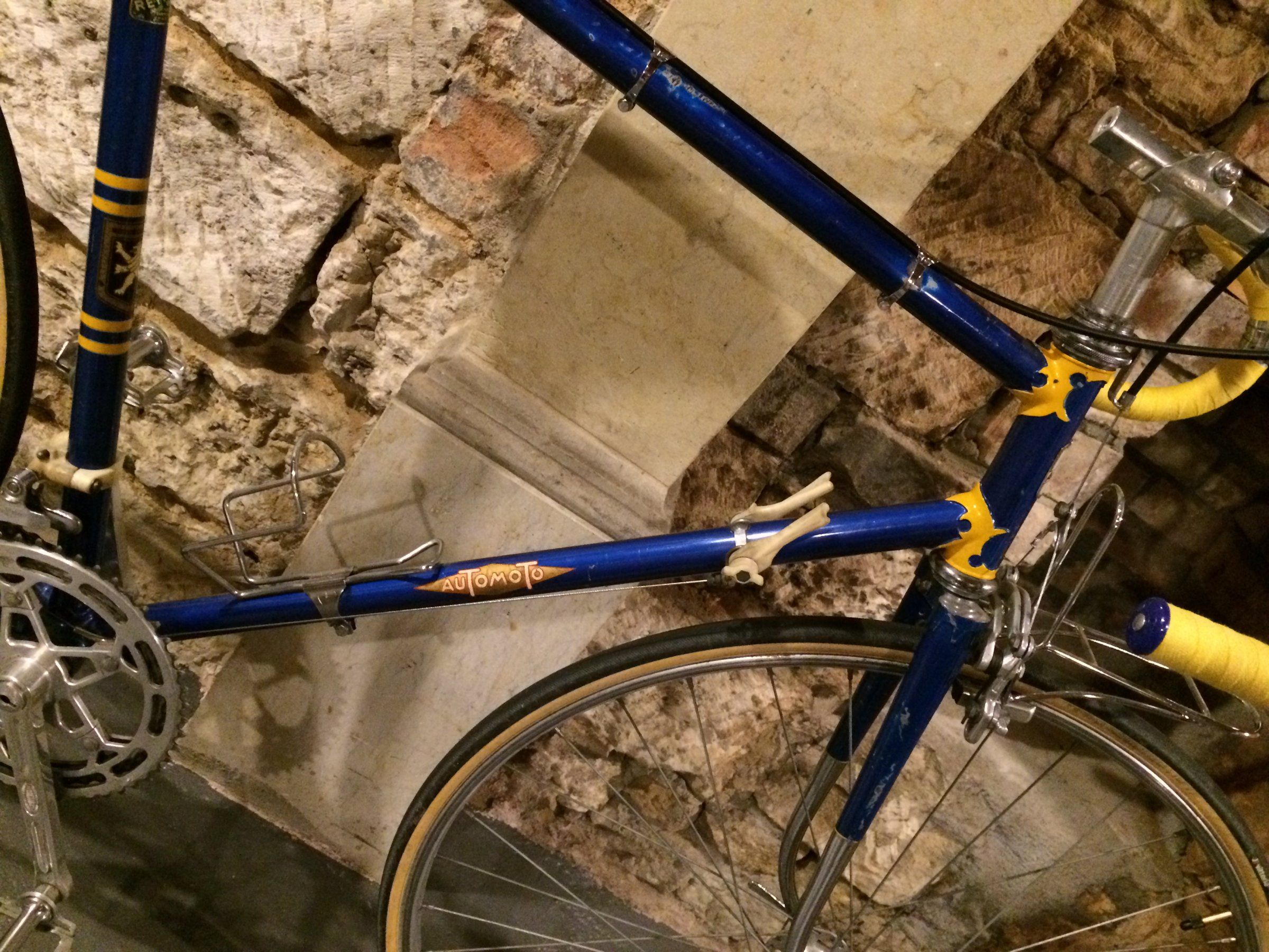

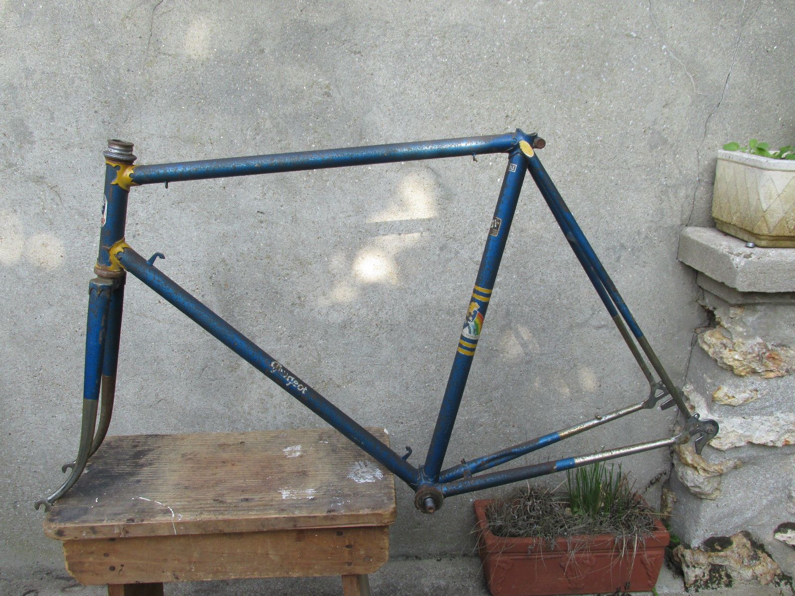

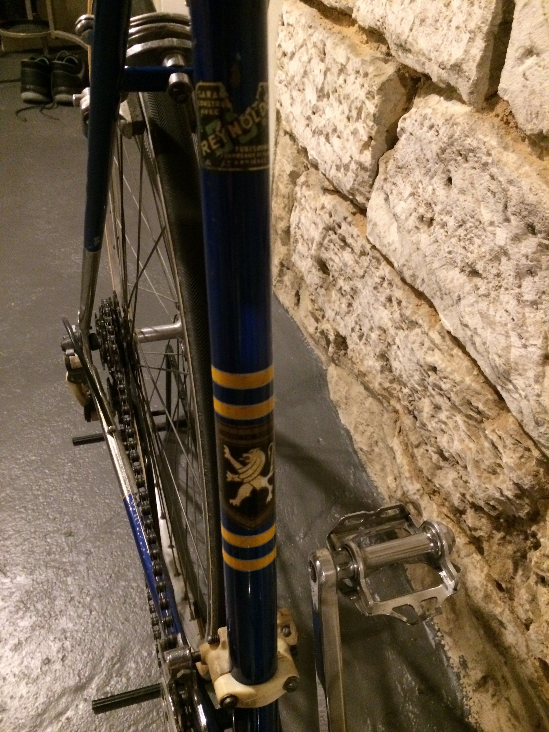

JonasLiszt, hast Du mal ein Foto von dem Decal auf dem Sitzrohr oberhalb des Löwen?
... weil ich die Anzeige auch gesehen habe und noch genau weiß, dass mich - allein - der Rahmen nicht so überzeugte. Ich bin mir ziemlich sicher, dass dort irgendetwas mit Peugeot stand und zwar wahrscheinlich so etwas wie cadre allege, was aber eigentlich nicht sein kann, weil sich dann ja deine Frage nach dem Geröhr von selbst erklären würde.
Das hier kann es unmöglich sein:

Kleines Update zum Sattelrohrdurchmesser: 26,4
Also ist es kein hochtrabendes Rennradstück, aber mitnichten ein einfach-schwerer Rohrsatz, was auch etwas das Gesamtgewicht bei all dem metallenem Klimbim wiedergibt. Laufen tut das gute Stück, nur leider hat sich der hintere Schlauchreifen gelöst und muss ausgetauscht werden. :rolleyes:
Nur ein Gedanke:
Ich habe schon des öfteren die Erfahrung gemacht (nicht bei Franzosen), dass ein Blick auf den ausgebauten Gabelschaft lohnen könnte.
Angefangen von ursprünglichen Lackspritzen bei überlackierten Rahmen bis hin zu Columbustauben oder Reynoldsschriftzügen, manches mal tauchten auch Aufkleber mit Seriennummern auf.
