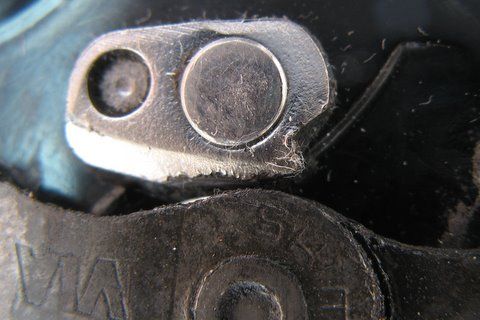

Auf dem Montageständer kann man das Geräusch ohne Last offenbar nicht hören, aber wenn man die Kurbel von Hand in die entsprechende Stellung dreht und gleichzeitig das Hinterrad festhält, sollt man schon sehen können, ob die Steighilfen die Kettenlaschen berühren. Falls dem so ist, würde ich die Steighilfen mit einer Feile ein wenig bearbeiten oder das Kettenblatt umtauschen.
P.S.: Eine brauchbare Nahaufnahme von den Steighilfen wäre schön. Ich habe selber nur eine Tiagra (42er Blatt) zum Vergleich und würde mich interessieren, wie es bei anderen Gruppen aussieht.

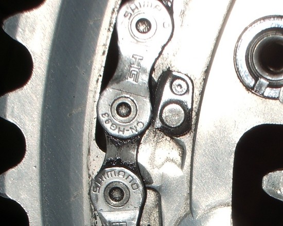

Ich habe mal versucht ein Foto zu schießen. Dichter ran ging es leider nicht. Dann kam einfach nix brauchbares mehr raus.

Ich habe mal Fotos meiner Kettenblätter gemacht.
FC 5503 (9fach 105)
FC 6603 (10fach Ultegra)
FC 7803 (10fach Dura Ace)

Die Steighilfen bei deinem Ultegra KB sehen denen an meinem 105er sehr ähnlich. Der Abstand scheint auch identisch zu sein. Wenn ich das so sehe tue ich mich schwer zu glauben, dass die Steighilfen selber der Problem sind.
Ich glaube schon, dass das Geräusch durch die Steighilfen verursacht wird, jetzt bleibt nur noch die Frage nach dem Grund. Meine Kette ist top i.O.. Wie ich geschrieben habe, hat das Rad noch keine 300km gelaufen.

Mein Fazit die Steighilfen sind bei den 10fach-Gruppen fast identisch.
Anhand der Bilder kann man keinen Grund erkennen warum es bei Tom prasseln soll und bei mir nicht.
Die Kette von Tom sieht allerdings ziemlich trocken aus.

Dann erklär doch bitte warum auf den Fotos keine Unterschiede erkennbar sind!
weil die steighilfen genietet sind. da reichen in der fertigungs und serienstreuung wie shimano schon schrieb, wenige zehntel oder gar hundertstel millimeter um den unterschied von ruhig und scheppern auszumachen. das siehst du mit blossem auge nicht. das wär aber sicher messbar. aussredem sind ja die zahnrücken und und verschleissspuren an jedem blatt auch wieder minimal different. eigentlich ist das ja auch nachvollziehbar, oder?
p.s: die blätter werden ja zu hundert prozent maschinell gefertigt. das ergibt eine hohe fertigungspräzission aber es gibt eben keine maschine auf der welt, die exact 2 identische bauteile fertigt. da hast du immer etwas streuung. man nennt das fertigungstoleranz.

Keine Unterschiede?
1.)
Ich sehe da ein Foto von ihm mit der 5600er 105 und jeweils ein Foto mit 5503, 6603, 7803 von dir. => alles unterschiedliche Gruppen resp. Varianten davon!
2.)
Sehen bei jeder Gruppe die Steighilfen unterschiedlich aus. So sieht man z.B. wie die Kette auf seiner 5600er 105 auf den nach aussen gebogenen Laschen aufliegt, währenddem das bei deiner 5500er 105 nicht der Fall ist.
AW: Rasseln auf mittlerem Kettenblatt - Shimano 105
Das die 9fach 105er anders aussieht ist schon klar.
Bei den 10fach Gruppen sind die Steighilfen aber absolut identisch, sogar bei der Dura Ace.
Und aufliegen tut die Kette bei allen, also müßte die Kette auch bei mir prasseln, dass tut sie aber definitiv nicht.
In der Folge kann es demnach nicht daran liegen, dass die Kette auf den Steighilfen aufliegt.
