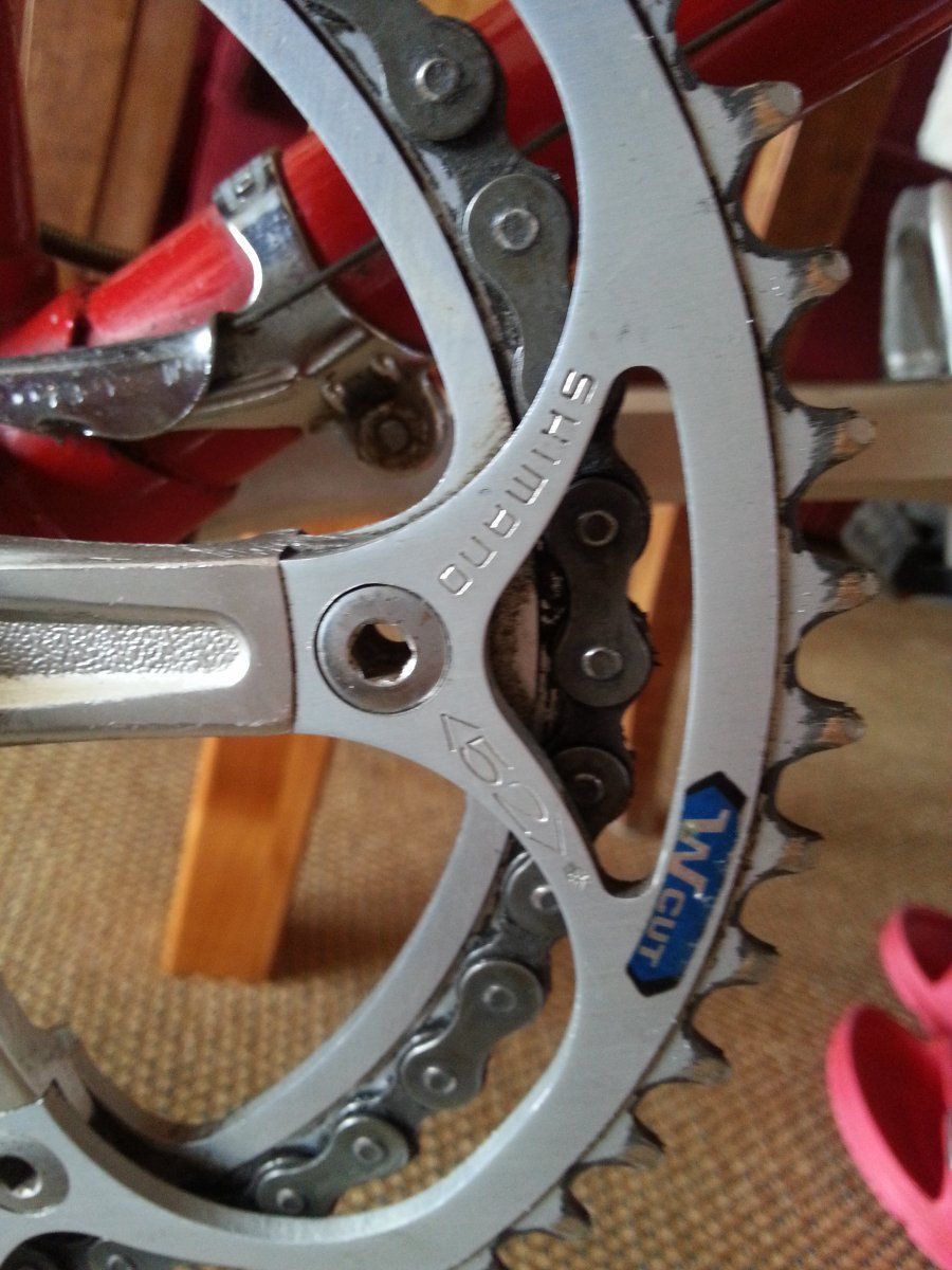

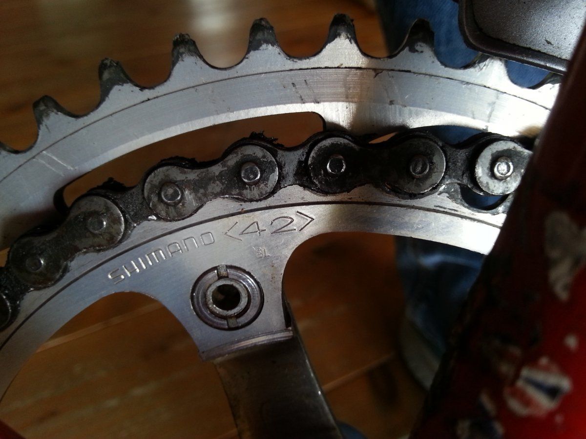

Was Du auch/zusätzlich machen kannst, wäre vorne ein kleineres Kettenblatt zu montieren. Wieviel Zähne hat denn dein Kleines vorne? 42? Je nach Lochkreisduchmesser geht das auch etwas kleiner. Mach am besten mal ein Foto von der Kurbel.

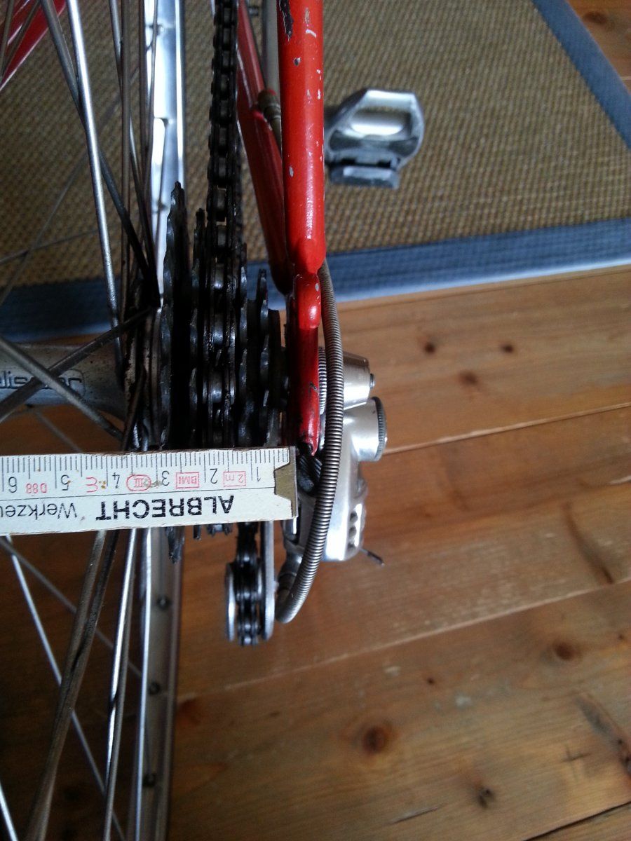

Und miß mal die Einbauweite hinten (Hinterrad ausbauen und den Innenabstand zwischen den Ausfallenden messen), wenn das 126mm sind, gehen auch 6 oder 7 fach Schraubkränze.

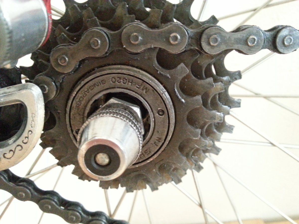

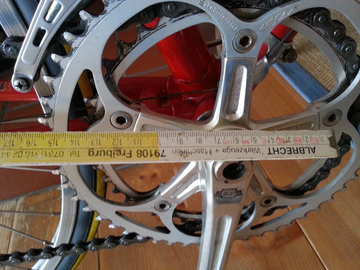

14-28 hört sich auf jeden Fall gut an, aber dazu baue ich erst mal das Hinterrad aus und mach mal Fotos.
Hier schon mal die ersten 🙂
Der Garmin diente zur Geschwindigkeitsmessung und passt natürlich überhaupt nicht an das schöne englische Meisterwerk, und die Klicks eigentlich auch nicht.
42 / 54 vorne, das bedeutet ich könnte statt dem 42 ein kleineres drauf machen,
hinten ist wohl kein Platz für eine 6 fach Kassette?

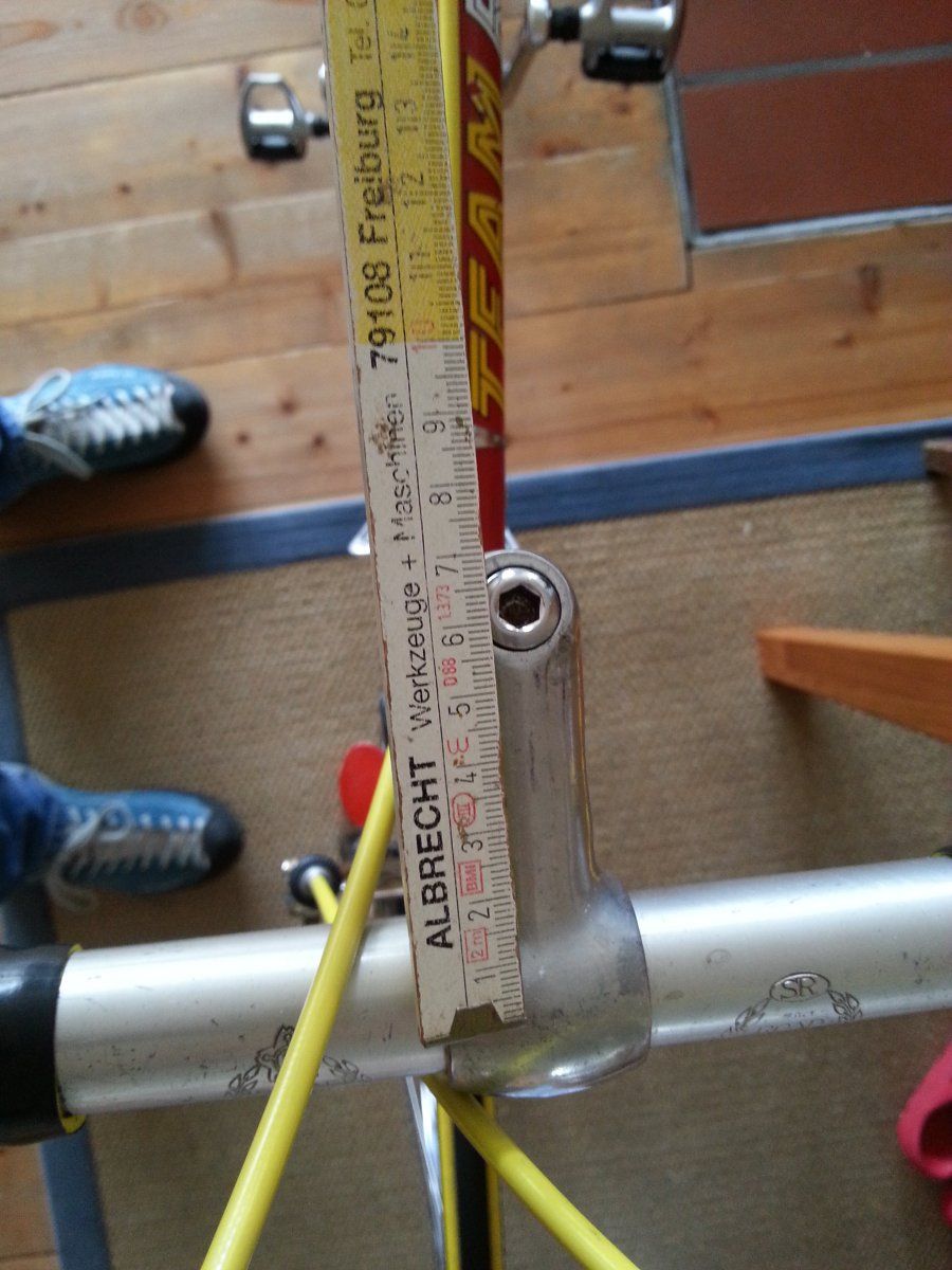

Der Lenkervorbau könnte auch länger sein, so 3 cm vielleicht.

Was die Fotos mit dem Zollstock genau sagen weiß ich nicht, aber ein 38-er als kleines Blatt passt vorne drauf und ein 6fach Kranz hinten. Ach ja, schnelles Treten kann man lernen, ist nur eine Frage der Übung. Ok, über 250 U/min ist auch genetische Veranlagung entscheidend. 😉 Ein Trittfrequenzmesser mit akustischer Warnung, wenn man unter 100 kommt ist hilfreich.
14 - 28 Kranz ist ganz ok , und ob der 5 oder 6 Stufen hat ist ziemlich wurscht , für einen 6 fach Kranz müsstest du die Nabe umspacern ( linke Seite Distanzscheibe zwischen Aussenmutter und Konus raus , dafür selbige rechte Seite rein z.B. ) , und das Rad wieder mittig zentrieren , dann würde ein 6er Kranz wohl passen , aber mit 5 ist das als Hobbyradler völlig ok.

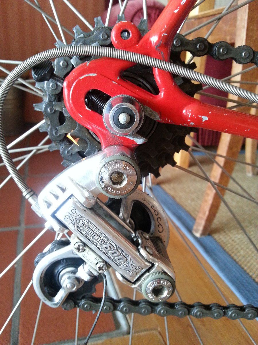

Und du soltest die komischen Einstellschrauben in den Ausfallenden eliminieren ( braucht man eh nichtwenn das Rad richtig zentriert ist ) dann kannst du das Rad ganz nach hinten in den Ausfallern setzen , das verbessert die Schaltbarkeit auf das 28er Ritzel dramatisch .
Das ist, mit Verlaub, quatsch, denn:
Ja, weiter nach hinten ist bei großen Ritzeln gut, bei kleinen jedoch weiter nach vorne. Die Schräubchen haben die Funktion, die an heutigen Schaltwerken von der b- Schraube übernommen wird.
5fach Kranz mit 14 -28 würde wirklich gut passen. Die Zentrierschrauben für Ausfallenden auf jeden Fall drin lassen.
Sie zentrieren das Laufrad nämlich mittig, unabhängig wie eingespeicht wurde, und sorgen dafür das das Laufrad perfekt geraudeaus läuft.
Wenn das Laufrad weiter nach hinten wandern soll, dann eben die Zentrierschräubchen entsprechend nach hinten drehen Richtung Ende des Ausfallers.
Dafür sind diese Schrauben ja auch geschlitzt bzw. die modernen aus E.-Stahl mit Kreuzschlitz versehen.
Na ja , 14 Zähne ist ja nicht wirklich klein , oder ?
Und ohne die Schraube drin geht es deutlich weiter nach hinten , weil ja der Schraubenkopf und die komprimierte Feder wegfallen .
Egal , ich finde die Dinger überflüssig , man kann auch so das Rad nach Bedarf einsetzen , es sein denn man ist nicht nüchtern oder hat einen Schiefblick.

Ich fahre auf einigen meiner Räder 14-28, bei einem sogar 14-29, sowohl 5 Fach als auch 6 Fach und ich bin draufgekommen, am besten funktionierts bei mir, wenn die Hinterachse genau mit dem Gewinde des Schaltauges fluchtet.
