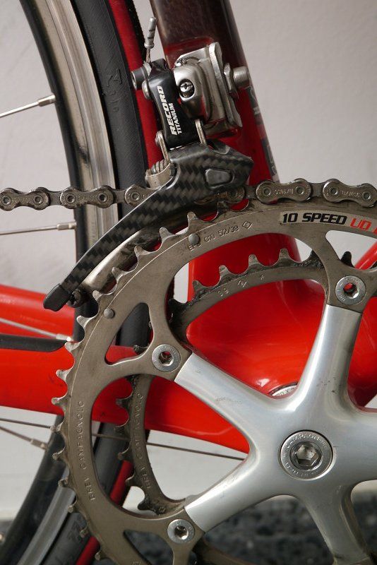

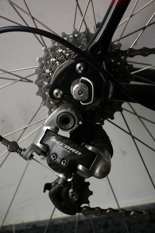

Fotos wären hier von Vorteil, dann kann man die Gruppe genauer bestimmen da du dir nicht sicher bist, klingt aber nach 2001-2003 Version, danach gab es bei der Schaltung auch Carbon am Käfig.
Kataloge und Explosionszeichnungen findest du hier oder hier. Günstigere Veloce Ritzel z.B. hier. Vielleicht ist auch ein gebrauchte 12-27 Centaur Kassette sinnvoll, wobei noch zu klären wäre ob es in der Praxis (ich vermute, dass es geht) mit dem Record Schaltwerk funktioniert. Angegeben ist die shortcage Version mit bis zu 26 Zähnen.

Zur Datierung der Gruppe habe ich ein paar Fotos angehängt.
