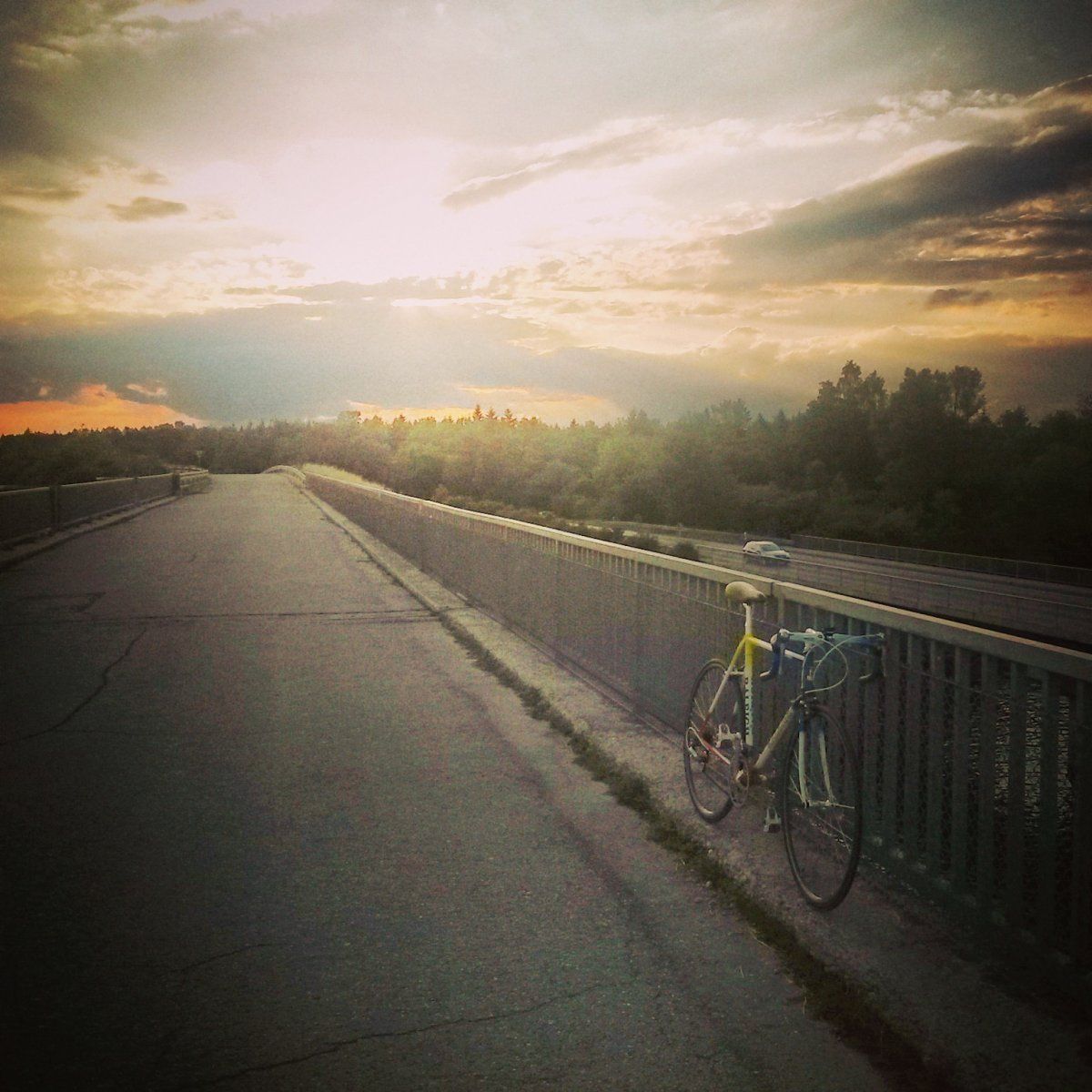

Einige Abendimpressionen aus dem Augsburger Süden. Mit dem neuen alten Raleigh.
Erster Stop am Kraftwerk Staustufe23

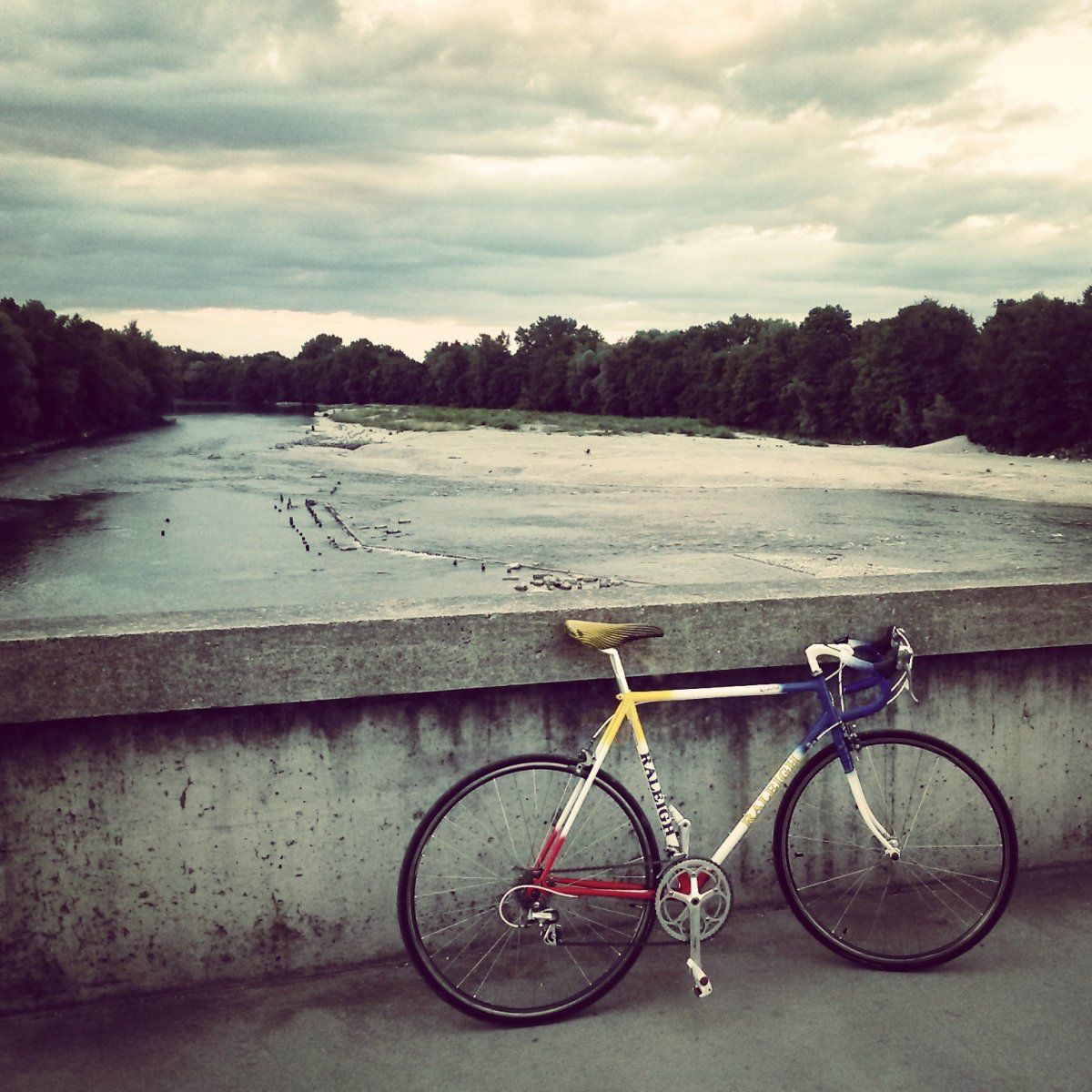

Über Mering, Kissing und Hochzoll zum Hochablass:
Und am Ende noch an der Heimat unseres FCA vorbei nach Hause nach Göggingen:

Summa summarum 48,8 km in 1:38 gibt 29.9 km/h. Ziel damit knapp verpasst ;-)
Schöne Bilder! Tolles Rad, hätte nie gedacht, dass ich mal auf ein Raleigh neidisch sein würde, ausser vielleicht auf ein TI ;)
Edit: 29,9 ist schonmal nicht schlecht
