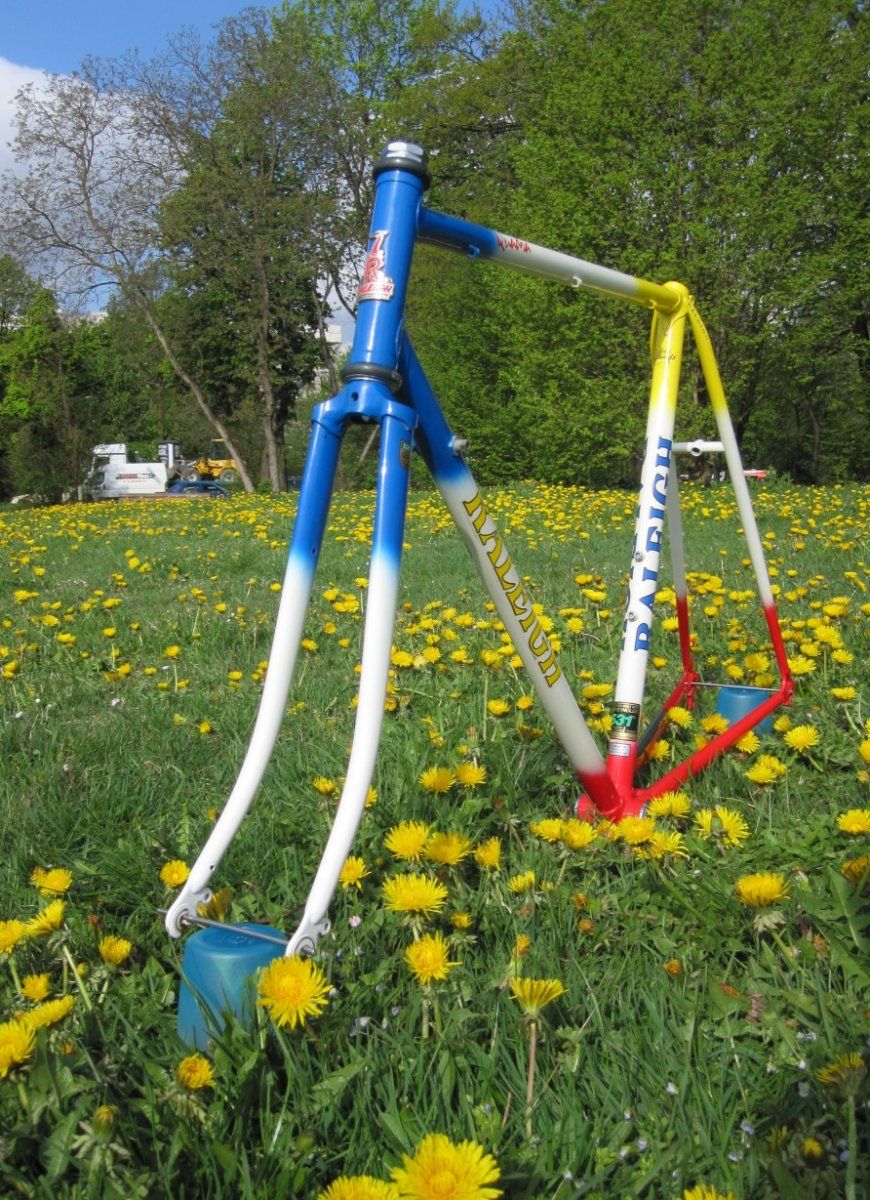

So schöne Bilder, wie im Angebot habe ich noch nicht, darum werde ich die mal als Thread-Opener benutzen:
2014-04-16-raleigh-quadra-1987-16a-jpg.139804
2014-04-16-raleigh-quadra-1987-01a-jpg.139805
Soweit, so gut. Wenn morgen etwas Sonnenlicht reinscheint, mach ich weitere Fotos mit den mittlerweile angebrachten Teilen.

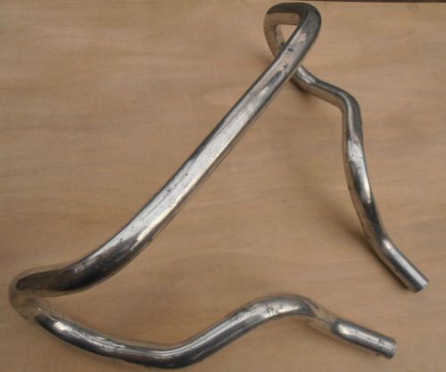

Fast alle Tria-Aufsätze rauben Dir am rennlenker aber die Oberlenkerposition, es sei denn, Du findest einen, dessen Armauflagen bei Nichtbenutzung hochklappen. Andererseits ist das auch wieder seltsam, wenn Du dann am Unterlenker fährst und nichts mehr sehen kannst...
Eine zeitgenössische Lösung wäre ein echter Tria-Lenker, wie Chris-AC ihn an mehreren Rädern hat. Die Dinger vertragen sich mit STI und sehen ausgesprochen Lustig aus, fahren sich aber sehr gut:

Bei den Lenkern habe ich auch durch auf-den-Kopf-Stellen noch nicht ganz raus, wie die richtig angebracht werden bzw. wie ich mich da vor dem Absteigen wieder raussortiere ;-) Um da an meine Hebel zu kommen, muss ich ja am Lenker vorbeigreifen?!
Habe hier einen C2-Aufsatz von Syntace, der hat vorne an der Unterseite der Auflagen so ne Art Grifffläche mit Fingerprofil, das man die zum Oberlenkergriff nutzen kann.

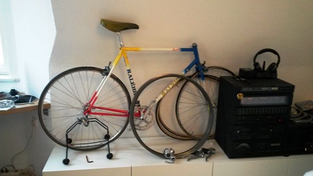

So, endlich mal bei (spärlichem) Resttageslicht nach Hause gekommen. Außerdem ist der Sattel von @wynklah eingetroffen. Vielen Dank.
So ist also der Stand der Dinge:
Ich finde den Sattel geil, die Gruppe ist vollständig (mal vom Vorbau abgesehen, aber da kommt ja die Tage adäquater Ersatz). 6 Rollen Pelten Shade in blau (da kann ich dann noch übern) konnte ich mir auch sichern, dank @dieterbau.
- weiterhin bin ich auf der Suche nach einem dieser "Lenkergeschwüre" oder nach einem zeitgemäßen (Anfang um 1990) Tria-Aufsatz.
- Und ein Intermezzo in Laufradbau steht an, hier werde ich mich mal mit Hilfe eines Tutorials versuchen und im Zweifelsfall die Feinjustage an einen Fachmann übergeben.
- Bleibt die Frage nach einem brauchbaren Drahtreifen; den Michelin Classic Dynamic werde ich NIE WIEDER benutzen, und der würde nach meinem Empfinden auch gar nicht passen.
Jetzt noch eine Glaubensfrage: Ich will das Rad 8-fach fahren, weil die STIs das her/vorgeben. Die Nabe ist auch mit einem entsprechenden Freilaufkörper ausgestattet (glaube ich zu wissen, wie kann ich das prüfen/messen), aber der Rahmen hat theoretisch Einbaumaß 126 (reel eher 127-128)mm. Geht das im Falle eines wohl schon etwas vorgeweiteten Hinterbaus ohne Richten, also mit ZARTER Gewalt, oder nicht?
