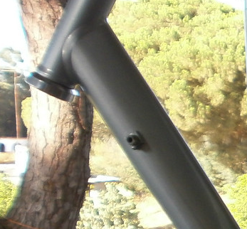

Ich möchte mir ein eigenes Rennrad zusammenbauen und hab enun den rahmen. Ich bin mir allerdings nicht sicher ob es für Rahmenschaltung ist oder nicht. Im Anhang hab ich ein Bild angefügt.
Kann mir wer weiterhelfen?

Bis vor ca. 10 Jahren hatten viele Rahmen noch diese Sockel obwohl es da schon lange keine Rahmenschaltungen mehr gab. Du kannst Rahmenhebel fahren, ich würde es aber nicht tun.
Habe auch so einen Rahmen. Von 1993 bis letztes Jahr war ne Rahmenschaltung dran. Dann habe ich das Rad neu zusammen geschraubt und mit Bremsschalthebeln versehen. In diesem Fall kommen dann Zuganschläge auf die Sockel, wie du sie auf dem von dir verlinkten Müsing-Renner siehst.
Wenn du also eine aktuelle Schaltung welchen Herstellers auch immer nehmen willst, ist das kein Problem, sofern du eben diese Zuganschläge hinzunimmst.
Da Bremsschalthebel gerade 40 € mehr kosten als Rahmenschalter bei Neuanschaffung, sehe ich es ähnlich.
Ich fahre noch Rahmenschalter. Allerdings sind an dem Rahmen Bremshebel für normale V-Brakes dran. (Gibt keine STIs dafür, nur für mich nicht überzeugenden Adapterlösungen.)
Außerdem ist es überwiegend ein Stadtrad.

Ich persönlich Rahmenhebel fahre die ja ganz gerne., zugegeben am Stahlrad. Aber 9 oder 10 fach gibt m.E. nur Shimano Dura Ace und dann ist man preislich auch da wo man gebraucht STI*s bekommt.
Und Rahmenhebel haben grundsätzlich mehr Nachteile als Vorteile

Alternativ 7x oder 8x.
Die bekommt man vergleichweise günstig.
Allerdings muss man sich da noch zusätzlich eine flache Grundplatte besorgen, die auch an Alurahmen passt.
Teil 6 in dieser Abbildung
http://www.paul-lange.de/support/shimano/explosionszeichnungen_archiv/SL//SL-7700-97.PDF
8 fach ist aber auch schon relativ selten, gibt es manchmal aber günstig. Ich hab seinerzeit einen 10er bezahlt
