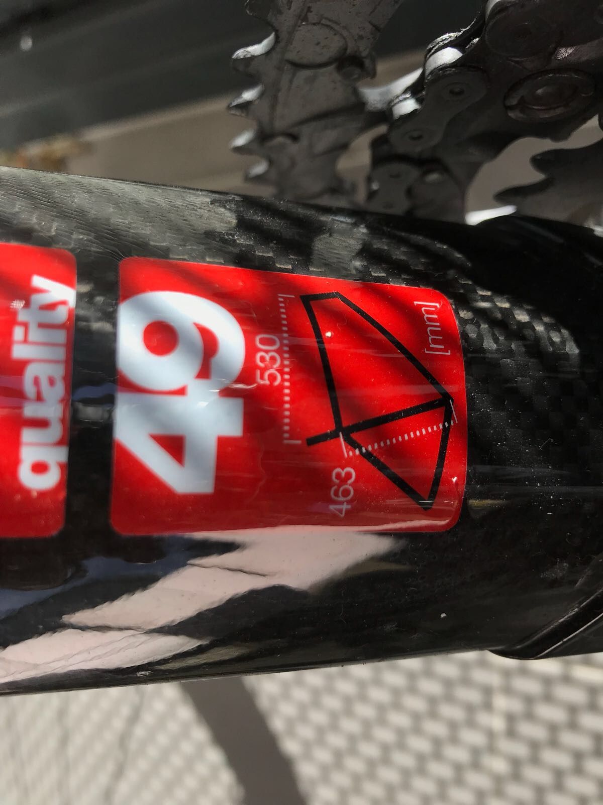

Es ist 49 rahme und meine körpermasse stimmen auch.. schike noch ein bild vom rahmen ich habe das gefühl mein satelrohr ist kleiner als bei den anderen 49

Bei welchen anderen 49er?? Diese Bezeichnungen sind mehr ausgewürfelt, als gemessen. Hier scheint es, als haben sie schlicht die absolute Sattelrohrlänge genommen. Und die kann man nun bis zur Oberkante oder auch bis zur Mitte des Oberrohres messen - was die hier gemacht haben - 463mm c-c und 49 bis Oberkante scheint mir. Über die effektive Rahmenhöhe sagt es nicht aus. Das Oberrohr ist ja nach hinten abfallend.
Bei 530mm Oberrohrlänge und 74,5° Sitzwinkel ist es verwunderlich, dass das auf dem Foto so gedrungen wirkt, denn zu kurz wird das bei 80cm Schrittlänge und 170cm Körpergröße eher nicht, es sei denn, Du hast eine deutlich längere Rumpflänge, als diese beiden Maße vermuten lassen.
Allerdings vermessen sich viele, von daher steht da auch eine Fragezeichen.
