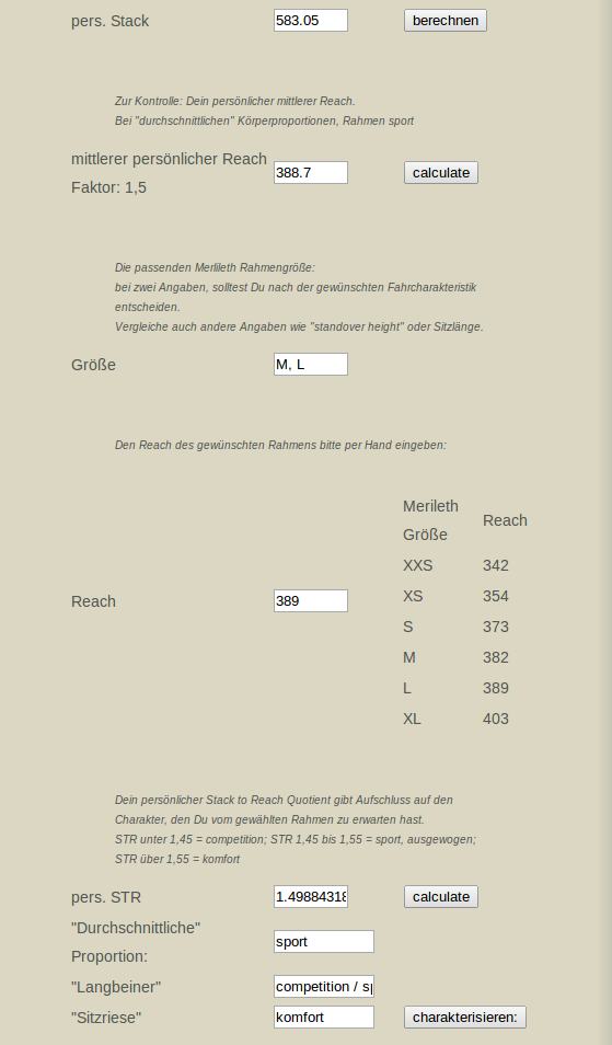

Hallo zusammen,
ich habe mich, nachdem ich den 1. Beitrag gelesen habe, von Kopf bis Fuß vermessen lassen. Dabei sind folgende Werte raus gekommen:
Körpergröße: 177 cm
Schrittlänge: 84,5 cm
Rumpflänge: 61 cm
Armlänge: 67 cm
Unterarmlänge: 37 cm
Oberschenkel: 60,5 cm
Unterschenkel: 55,5 cm
"Sternal notch": 145 cm

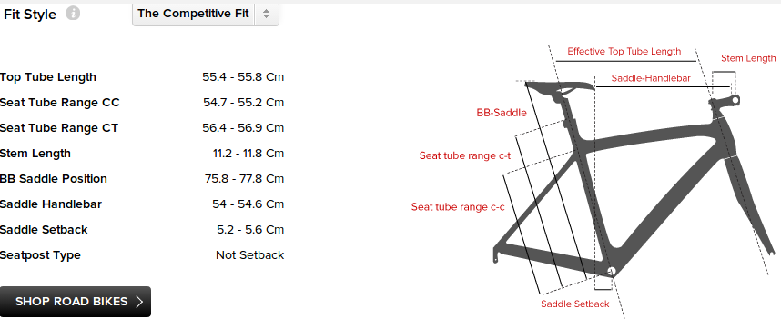

Beim Bike Fit Calculator kam nach Eingabe folgendes raus:
und bei Merileth kam nach Eingabe das hier raus:
Und jetzt zu meinem Anliegen. Ich wollte mir mein erstes Rennrad kaufen. Es soll definitiv ein Radon Spire (2014) sein. Leider waren die angegebenen Maße auf der Homepage recht spärlich. Hier http://www.tour-magazin.de/technik/test_center/raeder/rennraeder/radon-spire-90/a26811.html war das Maß (stack to reach) angegeben, aber nur für eine Rahmengröße von 58.
Wenn ich das nun richtig sehe dann sollte der Reach um die errechneten 388,7 sein, was der 58er Rahmen ja auch hat. Nur der errechnete Stack ist über 2cm länger. Oder muss ich die 4cm abziehen wegen dem Stack4?
Der Bike Fit Calculator errechnete mir eine horizontale Oberrohrlänge von 55,4 -55,8 cm. Auch hier wäre ich beim 58er Radon-Rahmen genau drin. Und auch die Sattelrohr länge sollte passen.
Was ich also im großen und ganzen wissen möchte ist, ob ich den 58er Rahmen oder auch den 56er Rahmen (bei dem müsste ich aber eine eher sportlich-komfortable Haltung auf dem Rad haben, was mir eigentlich auch sehr entgegen kommt) nehmen kann?! (Auch der Radon-Mitarbeiter hat mir den 56er Rahmen empfohlen, aber natürlich nur anhand der Schrittlänge und Körpergröße)
Welche Rahmengröße soll/kann ich also nehmen?

Muss ich nun die 4 cm abziehen beim Stack auf der Merileth-Seite oder nicht? Die rechnen sie ja einfach drauf, wegen den 40mm Spacern. Ansonsten ist der Stack bei den Radon-Rahmen ja viel zu gering.
Oh du hast ja schon auf die Seite verlinkt!!:daumen:
Sollte nicht abgezogen werden. Stack und Reach gelten für den Rahmen.

Also mir ist klar, das Stack und Reach für den Rahmen gelten. Nur die Aussage
"Abweichend davon haben wir den Stack um den Wert Stack4 erweitert:
Der beschreibt den gleichen Wert, aber unter der Berücksichtigung des Einbaus von 40mm Spacern. Dieses Maß wird auch von den Herstellern superleicheter Carbon-Gabeln toleriert. Zudem beschreiben diese 4cm auch ziemlich genau den Verstellbereich alter Rennrad-Schaftvorbauten."
irritiert mich einfach.

Wo steht das mit Stack4?
Hast du denn in etwa meine Maße, so dass du mir das empfiehlst mit der Überhöhung und den 3x10mm Spacer. Mit 4x10 mm Spacer bin ich ja dann noch variabler, oder?
Das steht hier http://www.merileth.com/size.htm auf der rechten Seite, auf Höhe des "mittleren persönlichen Reach".
