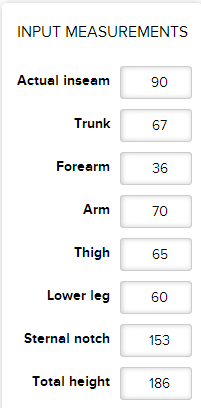

Ich bin 178 cm groß und meine Schrittlänge beträgt 83. Angenommen meine restlichen Messgrößen seien standardmäßig für meine Größe. Welcher Rahmen wäre denn für mich passend?
Nun ja, der fit-Calculator schlägt keine pauschale Rahmengröße vor, sondern eine Reihe von Einzlmaßen, die dann so etwas wie eine kompltte Geometrie ergeben sollen.
Deine Proportionen sind eher durhschnittlich, von daher wäre über den Daumen gepeilt ein 54er Rahmen bzw. 55 bis Oberkante gemessen mit einem Oberrohr von etwa 540-550 vermutlich nicht verkehrt.

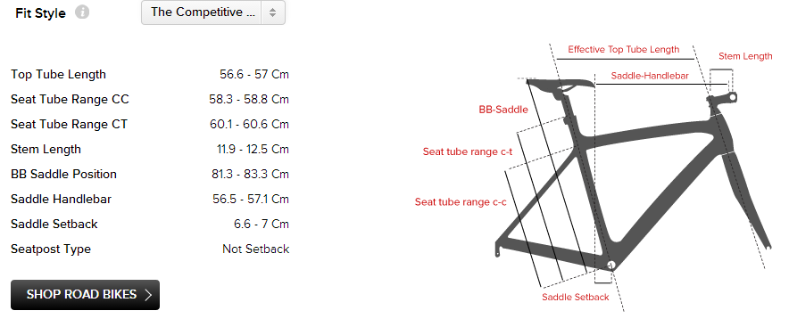

Was sagte denn der C-Fit zur Oberrohrlänge?
Es sieht folgendermaßen aus:
http://i.imgur.com/Y89fbZP.png
http://i.imgur.com/IGHoyWj.png
Die Schrittlänge war leider falsch. Jetzt habe ich eine Wasserwaage genommen und komme auf ca. 86,5-87 cm. Also bin wahrscheinlich Langbeiner. Da ich meine Sitzhöhe mit 83 cm berechnet habe, hattest Du früher wahrscheinlich die richtige Vermutung, dass der Sitz zu tief eingestellt wurde. Wenn ich denn Höher stelle, dann werde ich noch weiter von dem Lenker entfernt.
Ich habe vor in der Zukunft mir diesen Rahmen zu kaufen http://www.hongfu-bikes.com/html_products/2013-Super-Light-full-carbon-Road-Frame-292.html. Kannst Du mir sagen welcher Rahmen denn passend für mich wäre? Entweder SIZE 500 (A 535 mm) oder SIZE 535 (A 550 mm). Fit Calculator sagt zwar 535 mm, hinzu kommt noch das Gefühl, dass ich ausgestreckt sitze, wenn ich den Sattel höher stelle, dann wahrscheinlich noch mehr. Ob mein Gefühl richtig ist, keine Ahnung. Auf der anderen Seite habe ich irgendwie das Gefühl, das 535 mm doch zu klein wird? Vielleicht, weil ich den Eindruck habe, dass alle, die meine Größe haben, ca. 550 mm Rahmen haben. Ob das wirklich so ist keine Ahnung. Ich bin bisschen verzweifelt.
Ich hab nen Laserentfernungsmesser. Wenn ich den in den Schritt drücke komme ich zum gleichen Ergebnis wie 2 Assistenten mit der Wasserwaage und Gliedermaßstab messen.
Es gibt Maße, die kann man gut selbst abnehmen.
Armlänge, vor allem ausgestreckt, und Schulterbreite gehört nicht dazu.
Eigene Erfahrung: Diese Maße kann man nicht allein messen und vernünftige Ergebnisse erhalten. Zu zweit messen und jeden Schritt durchgehen :)
Das habe ich auch gemacht. Jetzt sollen die Werte stimmen und vor allem die Schrittlänge. Bei der Schrittlänge kann man sogar alleine mit der Wasserwaage nicht viel falsch machen.
