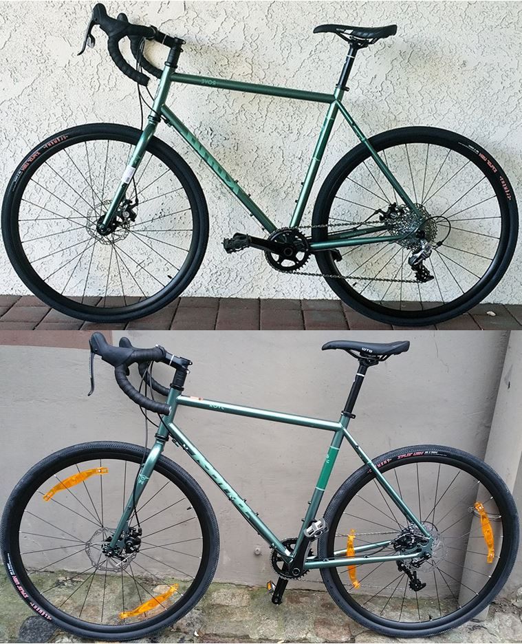

Hilfe. Ich suche ein Gravelbike und überlege ein Kona Rove ST zu kaufen kann mich aber einfach nicht auf eine Rahmengröße festlegen!
Das Hauptproblem
a) meine Körpermaße: Ich habe bei 180cm Körpergröße 88cm Schrittlänge also eher lange Beine und einen kürzeren Oberkörper = "Langbeiner"
-> ein großer Rahmen ist "zu groß" ein kleiner "zu tief"
b) und meine Gewohnheiten: Ich bin bisher nur Mountainbike mit praktisch Null Sattelüberhöhung gefahren! Keine Erfahrung mit Rennrädern -> Instinktiv tendiere ich daher zu einem kleinen Rahmen mit hohen Lenker. Möchte mit dem Rad auch einfache Strecken im Wald fahren
Beide Photos zeigen meinen Sattelauszug:
Beim M/L (oberes Bild) habe ich 7cm Überhöhung bei neg. gedrehten Vorbau, kam mir aber irgendwie zu niedrig vor
Beim L (unteres Bild) habe ich 5cm Überhöhung bei neg. gedrehten Vorbau, konnte ich leider nicht probefahren (Bild aus dem Internet)
(Ok durch drehen des Vorbaus wie auf den Photos kommt man nochmal ca. 2cm höher aber das ist ja eher eine Notlösung)

welche Rahmengröße soll ich nehmen??
