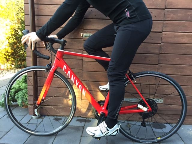

Kurzes Update,
seit 2 Tagen ist das Ultimate in Größe S jetzt bei mir. Zum Fahren bin ich auf Grund des Wetters noch nicht gekommen. Anbei aber mal zwei Bilder. Hoffe, sie sind einigermaßen aussagekräftig.
Wäre nett, wenn ihr wieder kurz eure Meinung abgeben könntet.
Noch ist ein 90er Vorbau verbaut, einen 110er hätte ich aber hier.
Danke und ein schönes Wochenende!

Ohne das M zu fahren wirst du dir immer unsicher bleiben.
Bestell dir das doch einfach noch dazu und behalte das, welches dir mehr zusagt?!
Irgendwie.....wenn Du den 90er Vorbau in einen 110er umbauen müsstes, würd' ich mal sagen dann ist das Rad zu klein....
Habe mir das Rad jetzt in M bestellt. Ob ich dieses Jahr noch zum Fahren komme?! :D
:daumen: Hehe geil. Aber das Ultimate in M oder? Denn das Endurace in M würde sich ganz schön tourenhaft bzw. "überhöhungsbefreit" anfühlen.
Bin gespannt.

So, mittlerweile ist das Rad in Größe M angekommen. Eure Meinung bitte :D
Hoffe die Bilder sind aussagekräftig
