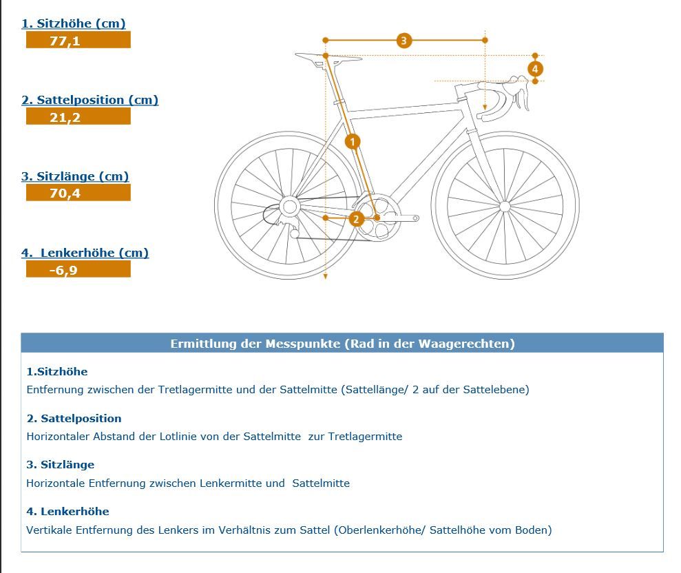

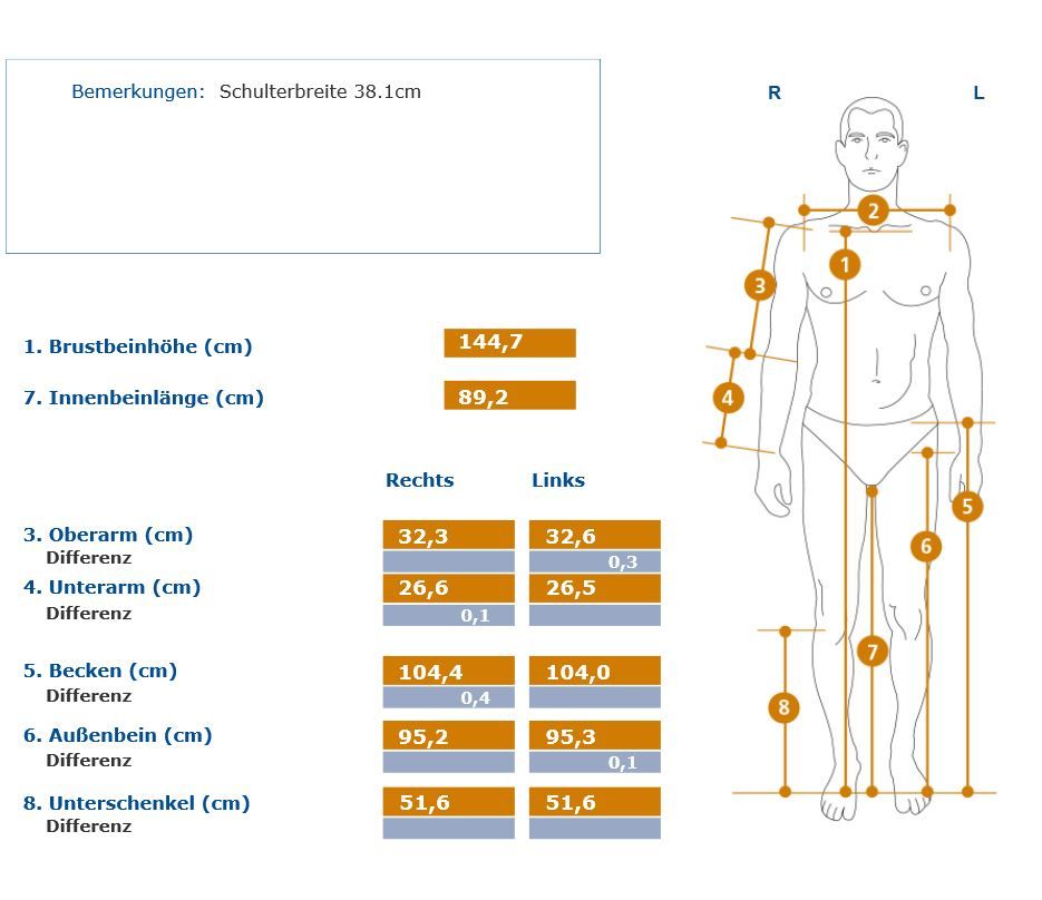

Also: hier mal die vom Radlabor ermittelten Daten, die ich auch auf mein Radon projizieren kann. Aktuell hab ich genau die Daten eingestellt. Dadurch ist der Vorbau halt positiv, ich hatte bisweilen auch keine krassen Probleme wenn ich mit -8,1cm gefahren bin. Jetzt halt mit -7cm
Um es gleich noch mal zu sagen: Umkosten ist nicht gelinde ausgedrückt, für mich wäre eine Neuanschaffung bescheiden..ich hätte zwar am liebsten einen S-Works Tarmac Rahmen, aber dennoch ist das total der Mist.. Bock darauf habe ich nicht, dennoch ist mir das Sitzen sehr wichtig, sowie auch das Aussehen dabei, ich sitze ~10-14h pro Woche auf dem Rad, egal ob drinnen oder draußen und ich möchte mich darauf wohl fühlen. Das Problem ist einfach, man denkt man sitzt gut oder es passt alles, ich wollte es beim Canyon MTB auch nicht wahr haben.
Ich habe ja gleich beide Räder damals vermessen lassen, damals noch mein Canyon MTB Racehardtail, welches auch zu klein war. Durch einen Zufall habe ich das Rad dann letztes Jahr noch verkauft und im März letzten Jahres bin ich an ein Epic S-Works in Größe L (empfohlene Größe vom Radlabor für mich bei dem Rahmen) gekommen. Als ich das Epic in meiner Größe das erste mal gefahren bin wars wie eine andere Welt..

Hi Dennis,
miss doch mal die Sitzlänge nach - ich glaube, dass da ein Fehler sein muss, denn ich denke, die 70 cm sind bei deinen Maßen zu lang. Probiere doch wenn Du hast einen 100er und mal nen 90 er Vorbau. Kannst gerne positiv montieren, damit Du nicht so viel Überhöhung hast.
Mir wäre (und ich habe ca. 2 cm längeren Oberkörper) der 130 mm Vorbau bei 545 mm OR deutlich zu lang. Ich würde 110 mm oder 100 mm nehmen.

Hab aber eben mal nachgemessen. Mit meinem 130er komme ich doch auf 72,5cm Sitzlänge(negativ) und -8,1cm Überhöhung.
Wenn ich meinen 110er montiere komme ich genau auf 70,5cm allerdings mit -9cm Überhöhung..
Positiv werde ich wiederrum wieder kürzer(natürlich)
Probier mal den 110er positiv - ich glaube das passt eher als der 130. Ich könnte den 130er nicht fahren, obwohl mein Oberkörper länger und meine Arme genauso lang sind.
