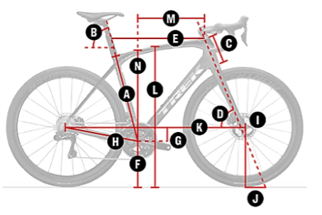

Es ging mir um den Einfluss des Sitzrohrwinkels auf den Reach (M).
Rotier doch mal gedanklich die Linie A um das Tretlager und schau, was mit M passiert, wenn die Länge von E konstant bleibt.
Es scheint nicht verstanden zu werden, dass sich dadurch bei verschiedenen Herstellern unterschiedliche M ergeben können, selbst wenn bei beiden Herstellern E gleich ist.
Oder warum beim selben Rahmenmodell, aber unterschiedlichen Größen, das M fast gleich bleibt, obwohl E unterschiedlich ist.
Der Sitzrohrwinkel beeinflusst den Reach.
Da hast du dich jetzt aber krass verrant.
Der Reach ist der horizontale Abstand vom Tretlager, vollkommen unabhängig vom Sitzwinkel. Selbst wenn du einen Sitzwinkel von 75 oder 70° hättest oder den Sattel gar abbauen würdest, hat der Rahmen einen definierten Reach horizontal vom tretlager zur Oberkante/mitte Steuerrohr gemessen.
Was du hie vielleicht verwechselst: bei definiertem Reach, beeinflusst der Sitzrohrwinkel die Oberrohrlänge.
Aus diesem Grund wird sie immer weniger als Bemessungsgröße genutzt und eignet sich nur bedingt zum Vergleich verschiedener Rahmen, weil man eben die Winkel dabei im Blick haben muss.

Genau: Wenn B kleiner wird, verändert sich nur E, aber nicht M.
Der Bezugpunkt von M – das Tretlager – bleibt an derselben Stelle, unabhängig vom Sitzwinkel.

Wenn man das Sitzrohr (A) dreht, verändetr sich die Oberrohrlänge (E). Aber der reach (M) bleibt doch davon völlig unberührt.
Oder das gesamte Oberrohr behält seine Länge und wandert mit dem Steuerrohr nach vorn.
So kommt es, dass Rahmen verschiedener Hersteller trotz gleicher Oberrohrlänge einen unterschiedlichen Reach haben können.
Klar, wenn der Sitzwinkel bei gleichem OR größer wird, verlängert sich der Reach.
Dann haben wir eine gestrecktere Position und das Rad ist ggf. zu lang.
Umgekehrt, wenn der Reach passt, kann das OR durch den flacheren Sitzwinkel erst mal zu lang erscheinen. Da man hier den Sattel weiter vorne montieren würde, bleibt die Sitzlänge unverändert.
Deswegen ist das OR nicht die geeignete Bezugsgröße. Klar, man kann das auch mit OR und Sitzwinkel errechnen, aber einfach den Reach zu nehmen ist deutlich unkomplizierter.
Die Länge des Setback (SB) bleibt bei demselben Fahrer immer gleich. Die Anpassung unterschiedlicher Sitzwinkel und daraus resultierender OR-Länge findet durch das horizontale Verschieben des Sattels statt.
Einen längeren Reach würde man am Cockpit durch einen kürzeren Vorbau oder einen Lenker mit weniger Reach oder evtl. auch durch die Position der Hoods anpassen.
