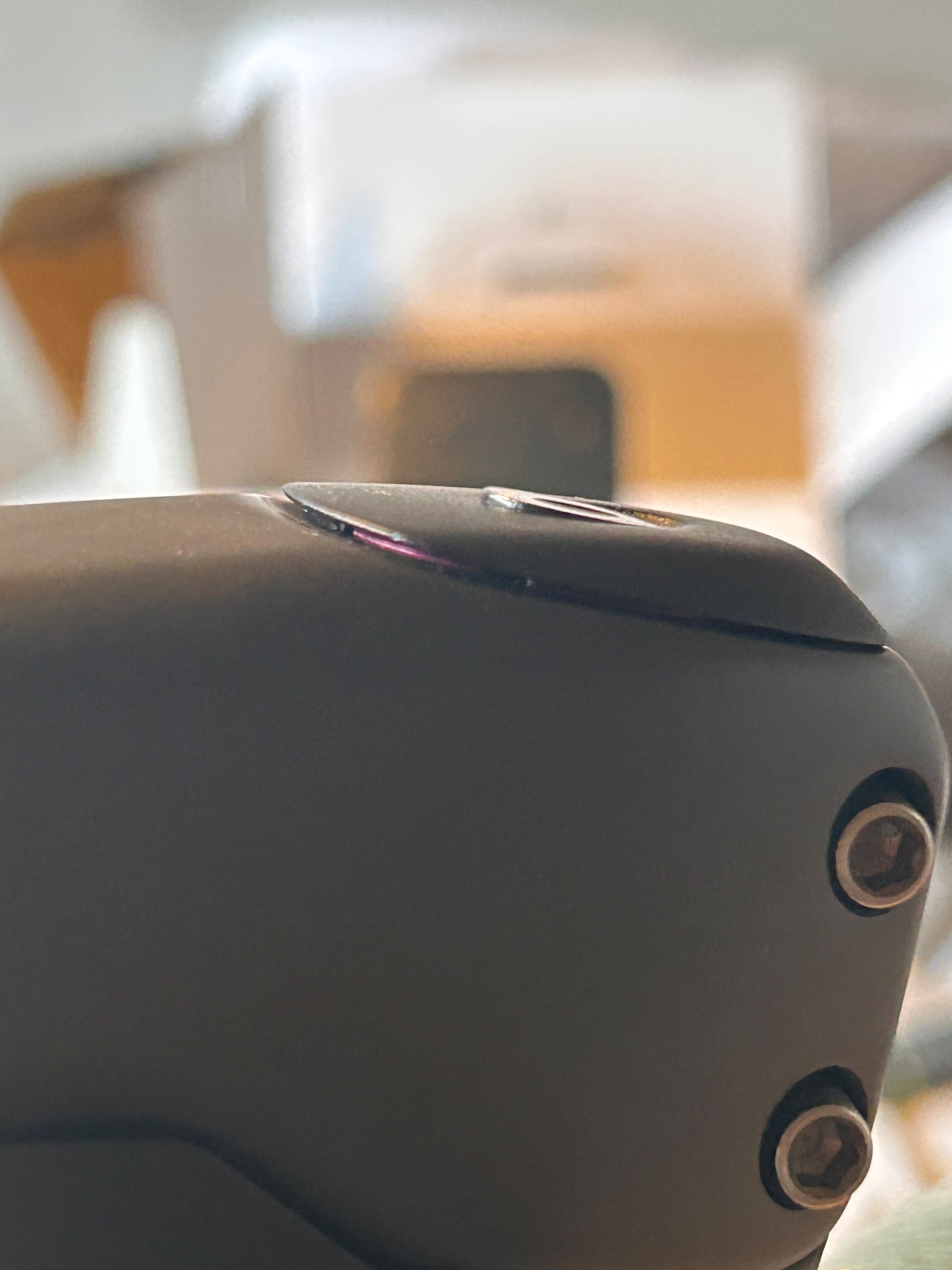

Ich bin gerade beim Aufbau. Die Abdeckung der Gabel schliesst bei minimal nicht bündig ab. Ist das ein Problem und ich muss den Gabelschaft nochmal kürzen? Wenn ja, mit Feile oder Säge? Danke sehr!!!
Da muss mehr Material weg oder ein Spacer dazwischen.
Der Deckel muss sich am Vorbau abstützen können, sonst kannst Du mit der Schraube im Deckel nicht die Gabel hochziehen und das Spiel einstellen.
Bei Industriesteuerlagern kann man kein "Spiel" einstellen. Das geht nur bei Konuslagern.
Aber der Deckel sollte schon plan aufliegen.
Ob mit Feile oder Säge liegt daran, wie viel Material weg muss. Bei wenigen Millimetern wird das nur mit der Feile gehen. Aber bitte mit Staubschutzmaske arbeiten!

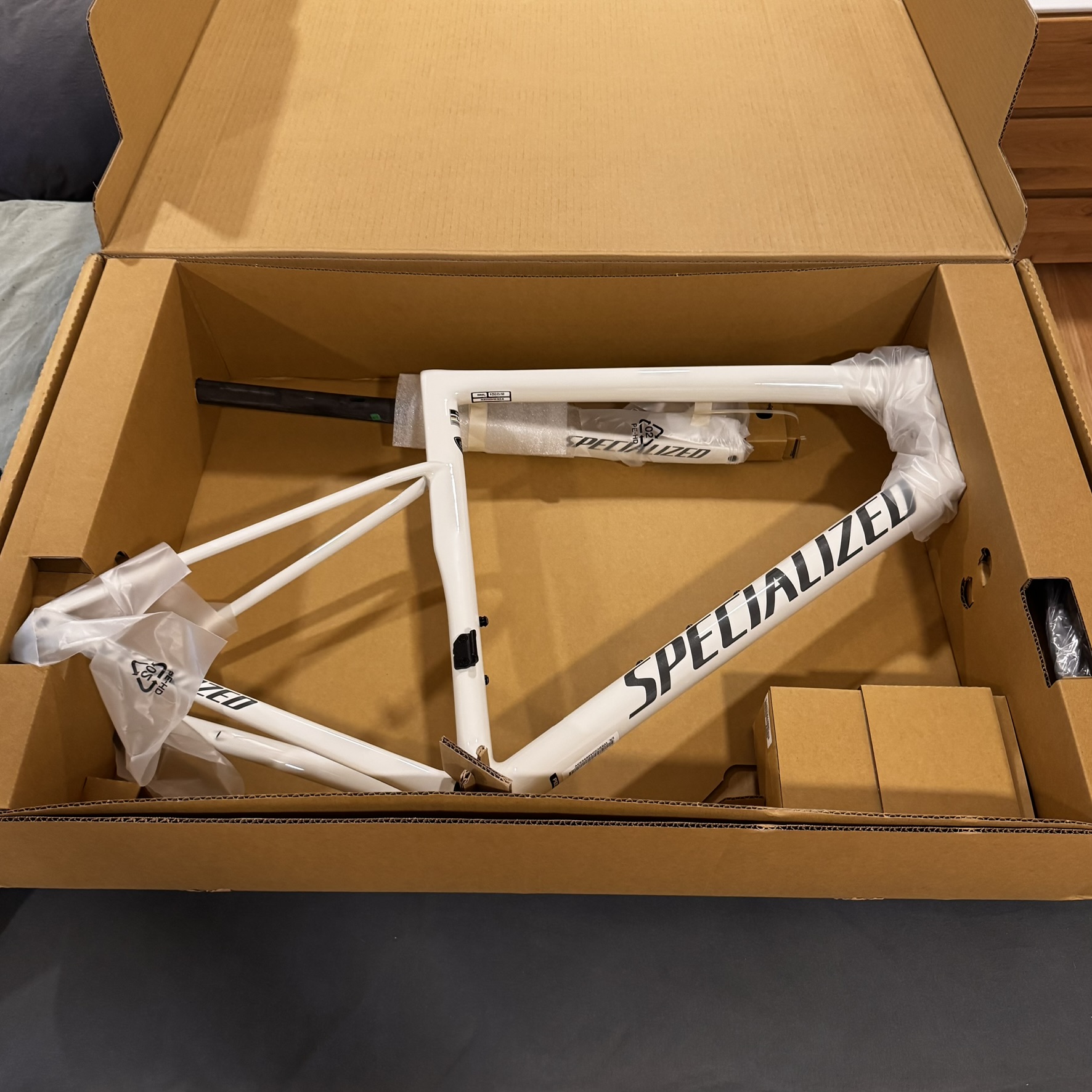

Liebe Radfreude, ich durfte gestern endlich meinen SL8 Rahmen in Dune White abholen und was soll ich sagen? Er sieht in echt noch mal deutlich besser aus als auf den Fotos.
Der Aufbau kann beginnen :bier:
Wow, sehr schöner Rahmen. Würde auch mir gefallen.
